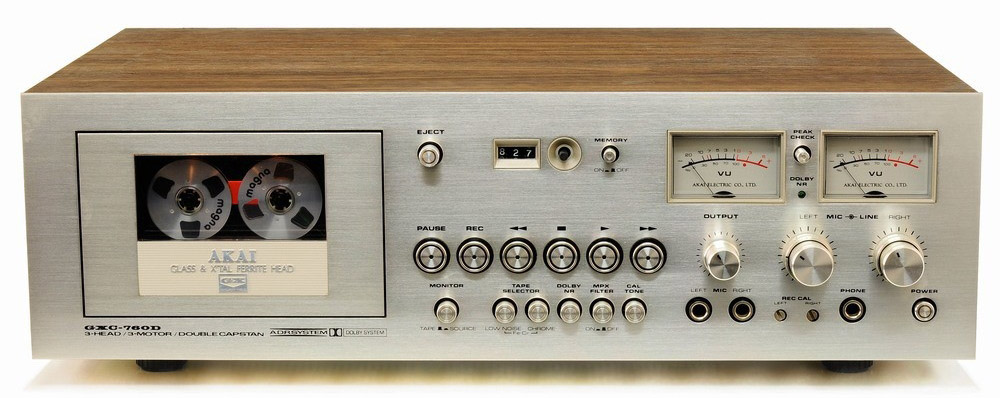

panove, mel bych na vas dotaz. Sbiram vintage elektroniku, prevazne AKAI , a ted jsem sehnal vintage tape deck AKAI GXC-760D.
Ma ale nejake problemy, a potreboval bych ho opravit a seridit.
Problemy
- muchla kazetu, sice prehrava, ale paska je poskozena. Nenamotava se, muze se hrat porad dokola, nicmene pasek je vic a vic poskozen.
Nastavit
- potreboval bych nastavit a seridit urovne nahravani/prehravani. mozna je to v pohode, ale pro jistotu se na to podivat.
- vycistit a demagnetizovat hlavy
- celkove prohlednout, promazat
( gumova unaseci kolecka bych zatim nemenil, ty co tam jsou sice nejsou idealni, nicmene zatim bych je asi nechal )
byl by nekdo ochoten a schopen se toho ujmout ?
idealne z prahy, tape deck bych privezl a po oprave odvezl. to vse za nejakou solidni cenu...;-)
elektronicky servisni manual ( anglicky ) k tomuto kazetaku bych dodal.
