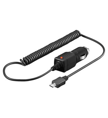

ahoj,moc vas prosim,pomozte mi s timto.Mam fotoramecek.
Je v nem docela slusna pamet,takze si nahravam do nej filmy.Ale!!!!ta baterie,co v nem je ,vydrzi akorat na jeden film, a konec,musim znova pres usb nabijet!Jeji hodnoty jsou 3.7v , 2200 mAh,je takova delsi,ale slabounka.Tak bych si chtel fotoramecek pripichnout na autobaterii 12 v,abych se mohl divat na filmy ,a ne porad nabijet, ale nevim jak to zredukovat.pomozte mi,moc vas prosim.
Máš asi tak tři možnosti. Tu autobaterii beru jako blbej vtip. [http://www.gme.cz/img/cache/800x600/…

Jestli dobre vidim, tak ten treti obrazek je nabijecka USB do auta, cili presne tohle pichnout na tu… poslední

No tak autonabíječku na Nokii a neřešit :-D

tohle jsem jsem zkusil,ale nema to dostatecny ampery,obraz jen blikne a nic,proste to nema silu

Já bych to řešil autonabíječkou a autobaterií v auktě a doma ADAPTER - REDUKCE 220V NA 12V AUTO ZAPA…

Já bych to řešil autonabíječkou a autobaterií v auktě a doma ADAPTER - REDUKCE 220V NA 12V AUTO ZAPALOVAČ
Vysoké kvality adaptér zásuvky 220V na automobilovou zásuvke
”cigaretového” zapalovače 12V.
Můžete k němu připojit zařízení,
která využívají zásuvku ”cigaretového” zapalovače, např.
nabíječku, laptop, cb rádio, palmtop a jiné...
Můžete je využívat i při napájení ze zásuvky 220V.
Do adaptéru bych dal opět autonabíječku 12/3.7 v viz výše.
