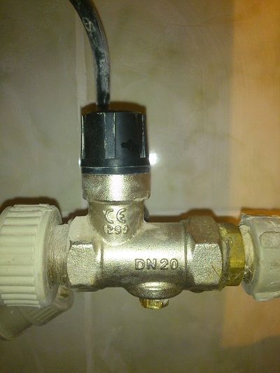

Jaký tam je pojišťovací ventil ?? vyfotit a hodit sem
Jestli tento

Ventil je tento, zkusím to procvakat, jak říkáte, ale bojler i ventil je nový a měsíc, tak nevím.
Tak procvakání nepomohlo, zkusíme se na ten ventil nějak víc podívat, není tam možné nandat omylem něco obráceně?
možné je všechno. Hledal jsem rpo vás řez ale toho rovného jsem řez nenašel..byl ten pojišťovák odšroubován? Jestli jo, není namontován opačně? je na něm šipka a ta má směřovat ve směru toku vody.
Taky jsme nenašli řez, Jinak odšroubována byla jen taková ta matka zespodu, byla tam pružinka a měděný váleček a tam tudy jsme vypouštěli tu vodu, tak jestli třeba ta pružinka... Šipka ukazuje po toku vody.

Pojišťovák vyloučíte jednoduše tak že do něj nedáte onen váleček a pružinku jenom tam dáte ten špunt a zkusíte napustit vodu do bojleru pozor při napouštění nechte puštěnou teplou vodu na baterii aby měl kudy unikat tlak z bojleru.

Vy vlastně jenom vytáhnete zpětnou klapu, tím že jste ventil tkz. procvakala jste si potvrdili že funguje, teď už zbývá jenom ten nový spoj , čili vycvaknout a udělat nový.
