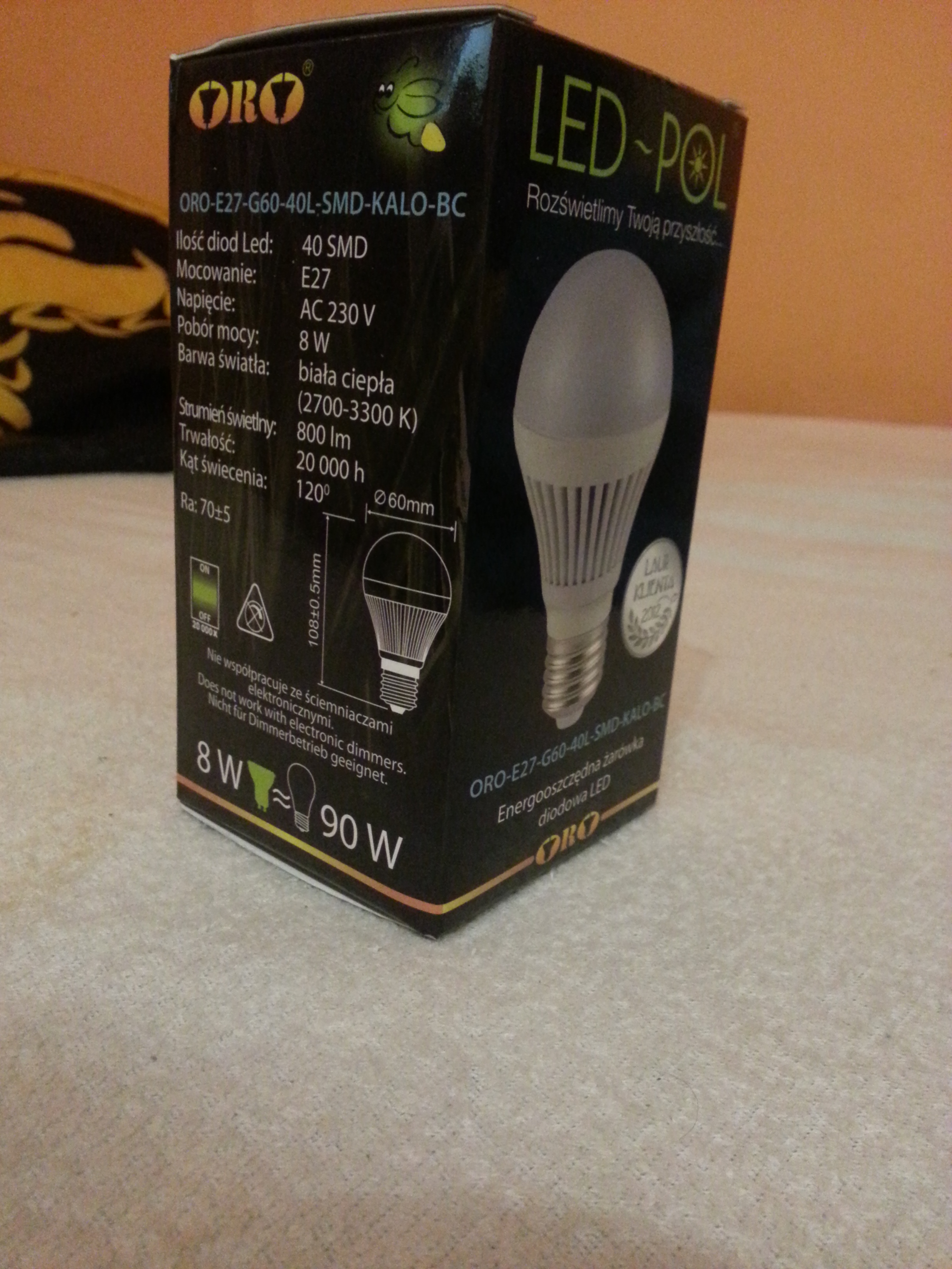

Tak jsem byl dnes v kamennem obchodě "Janča". Měli v akci LED žárovky tak jsem hned jednu vzal (původně z 480,- na 289,-Kč).
Je to 8W, teplá bílá (2700-3300 K), uváděná svítivost odpovídá 90W žárovce, 800lm, vyzařovací úhel má sice jen 120°, ale když jsem ji pak porovnal doma s tou mou 6W LEDkou, která by měla mít 360°, byl jsem mile překvapen, nádherně osvítí místnost, lépe jak rozsvícená normální 70W žárovka, a to je tam jen jedna (lustr má 5 slotů).
Tyto LEDky můžu teda doporučit. K Philipsu jsem se zatím nedostal, ale myslím že jim můžou konkurovat.
800lm odpoveda 60W ziarovke, ne 90W. Ti cinani uz odrbuju na plnej ciare zase. Za chvilu budu pisat este aj nejaky P.M.P.O. vykon
Ked ti vyhovuje tak si ju nechaj a ser na philips :)
Mno nejsem znalec tak do toho moc nebudu mluvit, ale když to má 8W a intenzitu 800lm, i když to nebude náhražka 90W žárovky, pořád by měla být silnější, než 9,5W Philipska která má pouze 600lm, viz http://zarovky.heureka.cz/massive-philips-led-e27- 9_5w-teple-bila/
Heureka cezet to je kvalita informacii ze by jeden upad.
http://www.conrad.de/ce/de/product/361078/LEDPhili ps-230-V-E27-95-W-60-WTropfenform-DimmbarNein?ref= list
Lichtstrom 806lm
(pripadne rovno web philips: www.philips.de/c/led-lampen/led-9.5-w-60-w-e27-soc kel-warmweiss-8718291193029/prd/ Technische daten)
