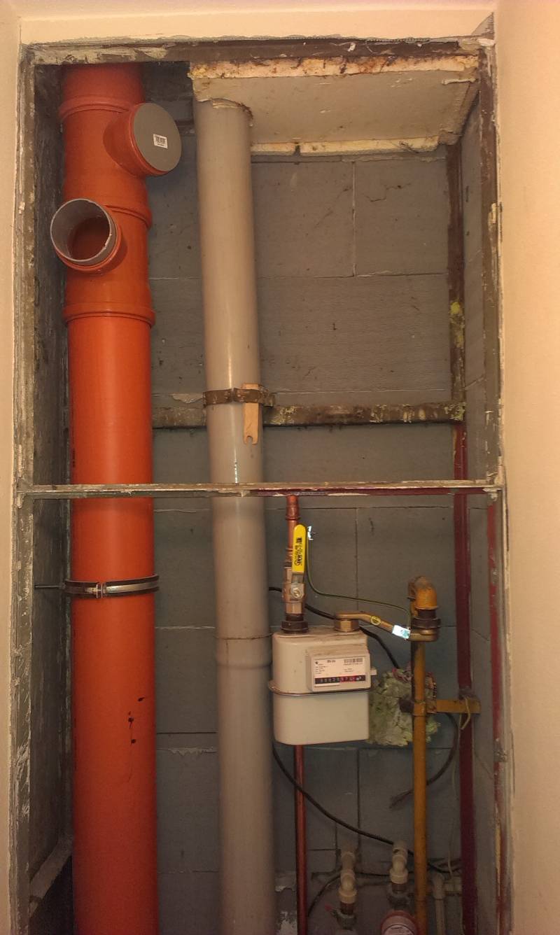

V baraku nam menili kvoli havarii cele stupacky, cize vodu, odpad, plyn aj vetranie a kazdemu rozbili zachod (stenu). Kedze nemam dobre skusenosti s majstrami a navsye nie som celkom lavy rozhodol som sa, ze si stenu spravim sam.

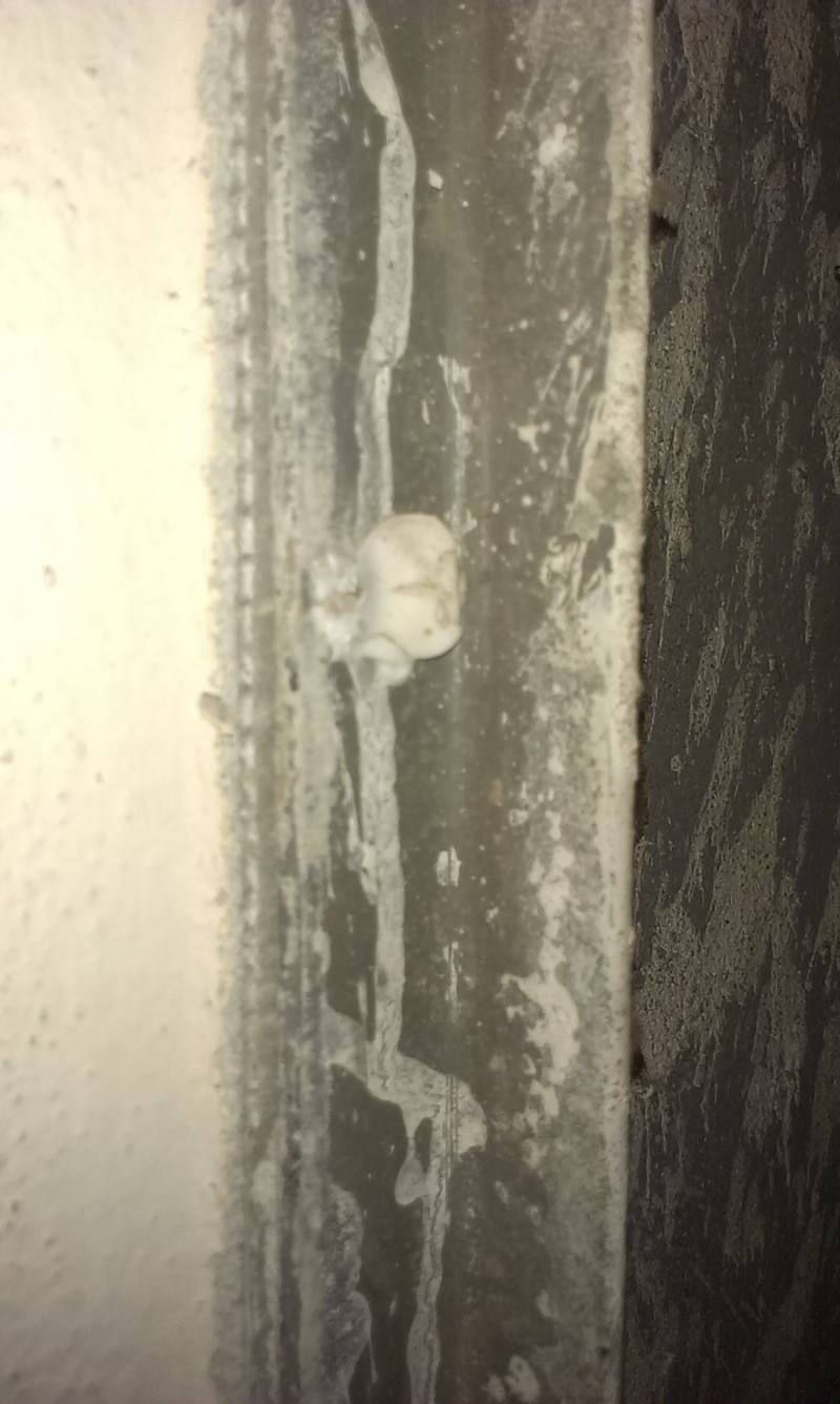

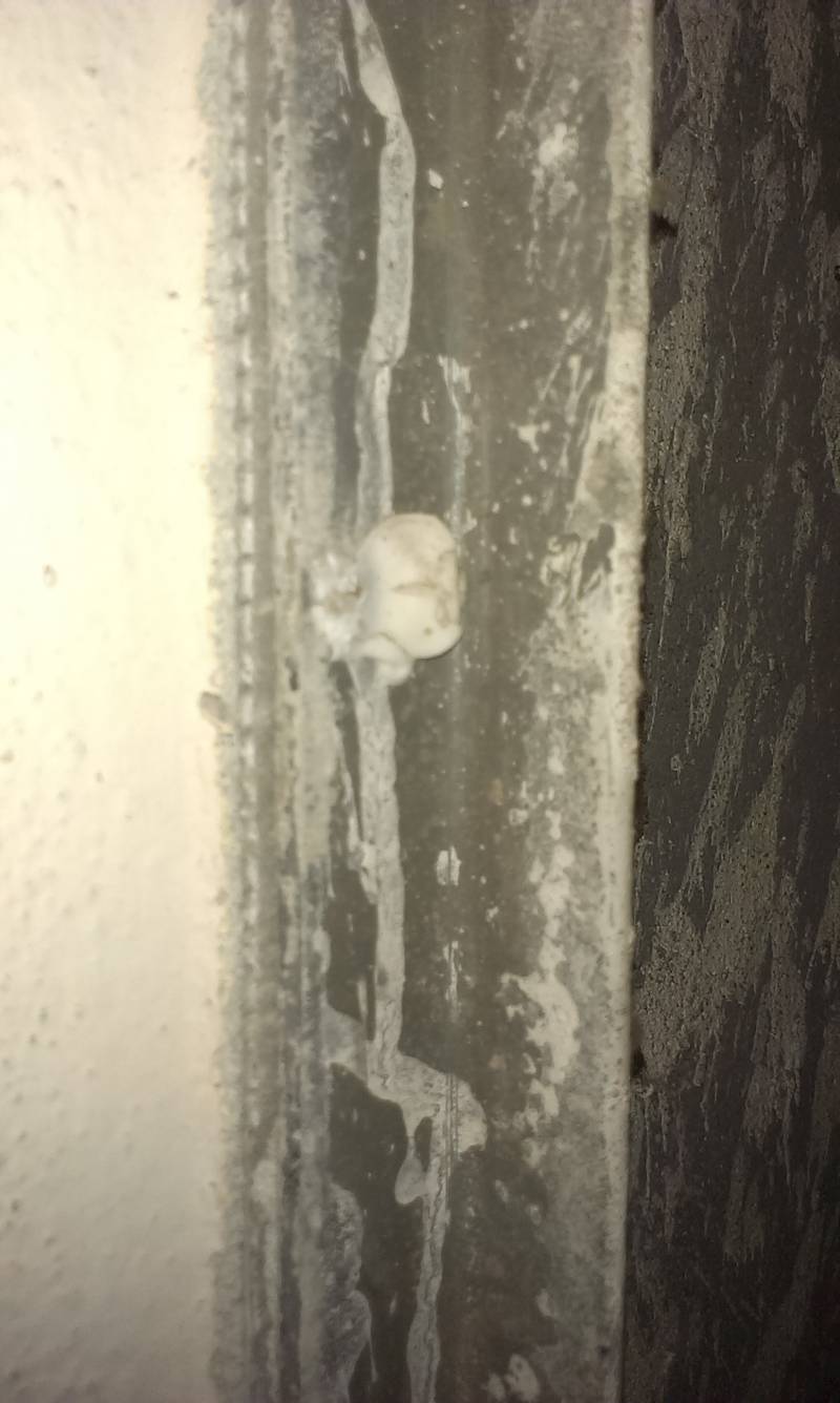

Takze mam dve otazky, aky material mam pouzit do profilov, ktore su tam (sadrokarton?) a cim ho uchytit (na druhej fotke su zbytky nejakeho lepidla), pripadne vysparovat a pod.
A este jedna otazka, ako spravit otvor pre pristup k plynu, vode a pod. Otvor spravit viem, ale co sa tam zvykne davat (roleta, dvierka, pripadne spravit cely vrch na otvaranie...atd)?
V první řadě by mně zajímalo jestli mají od projektanta VZT schválený tak malý průměr. Odhaduju to na 150 mm. Kolik máte pater? Běžně bývá v panelácích průměr VZT potrubí 300 mm. Co to zaslepené horní vyústění? K čemu je ten el. kabel strčený za odpadem? Odpad se vyměňovat nebude?
Potom bych vodáky zbuzeroval aby přesadili vodoměry blíž k plynoměru aby vyšly menší dvířka. Pak bych vykuchal přední část ocelového rámu a místo něj připravil rošt pod SDK z UD/CD profilů. Dvířka bych rozměřil aby vyšly na spáru v obkladu a použil neviditelná dvířka.

Reklamovat sa uz neda nic, celu prestavbu oragnizovala spravcovska spolocnost, priemery su take ake su, to uz asi nema zmysel riesit. Vsetko je uz vymenene, vratane odpadu. To zaslepenie vetrania ma byt k digestoru do kuchyne, ale ten mam vyvedeny cez skrinu von, takze to tak zostane. Ten kabel jeden je na plyne a sluzi asi ako uzemnenie, druhy kabel dole je kabel od ventilatora, ktory tam nakoniec nahodim.

Takže bych navrhl po obvodě narazit na původní oc. rámeček UD profily, do nich horizontálně CD profily a zaplácnout sádrokartonem. U vodoměrů proříznout otvor a osadit instalační dvířka 40x40. Vodáci sice budou krafat jako špačkové ale vodoměry tudy vyměnit dokážou. Pro plynoměr dvířka ty samé, ale větší 40x50 či 40x60. Celou stěnu bych na výšku rozdělil na 2 až 3 části a samotná SDK montoval přiznanými šrouby s velkou hlavou. Nikdy nevíš kdy se zadní stěna bude znovu sundavat. Jednotlivé segmenty SDK po obvodu olemovat PVC ukončovacím U profilem a spáru případně lehce projet akrylovým tmelem.

Osobně bych otvor zadělat EPS 100Z (6-10cm), vypěnil, vsadil revizní dvířka pro vodu alespoň 30x30 cm, na plyn o kousek větší. Vše můžete obložit obkladem, či lepidlo a perlinka se štukem a vymalovat. Je jedno, jaký povrch si vyberete.

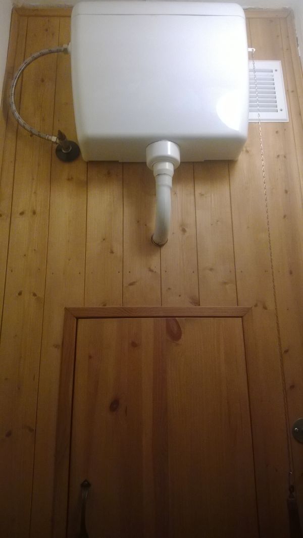

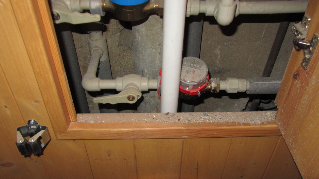

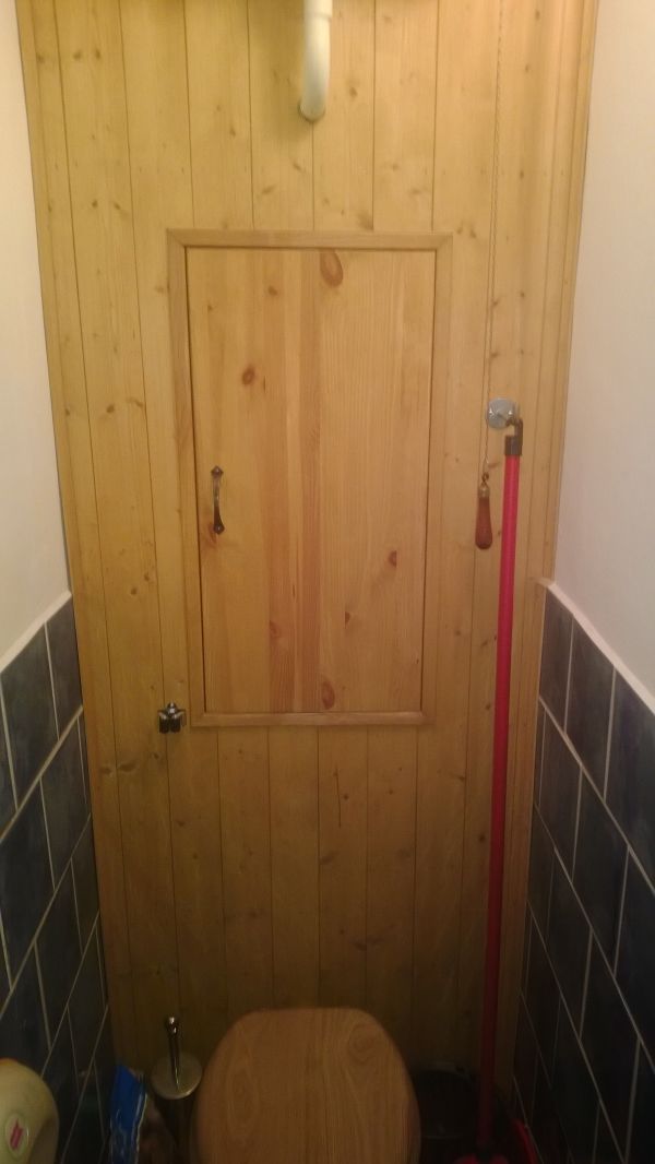

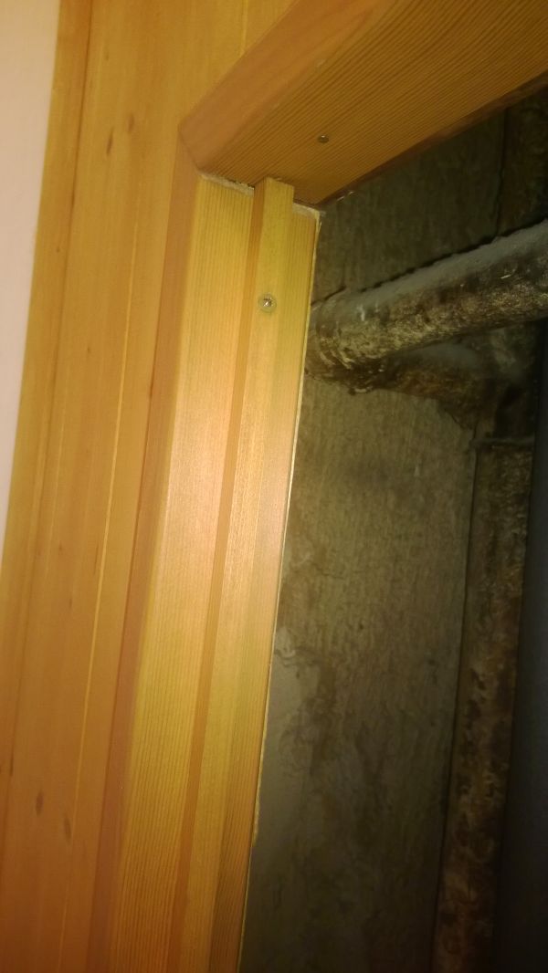

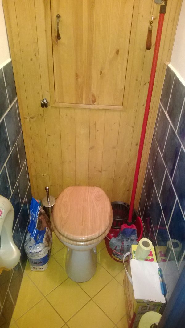

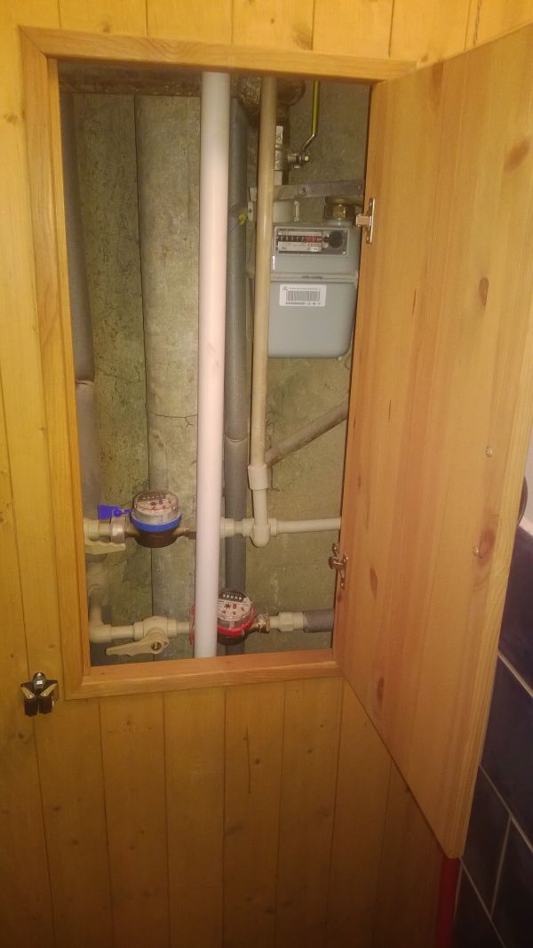

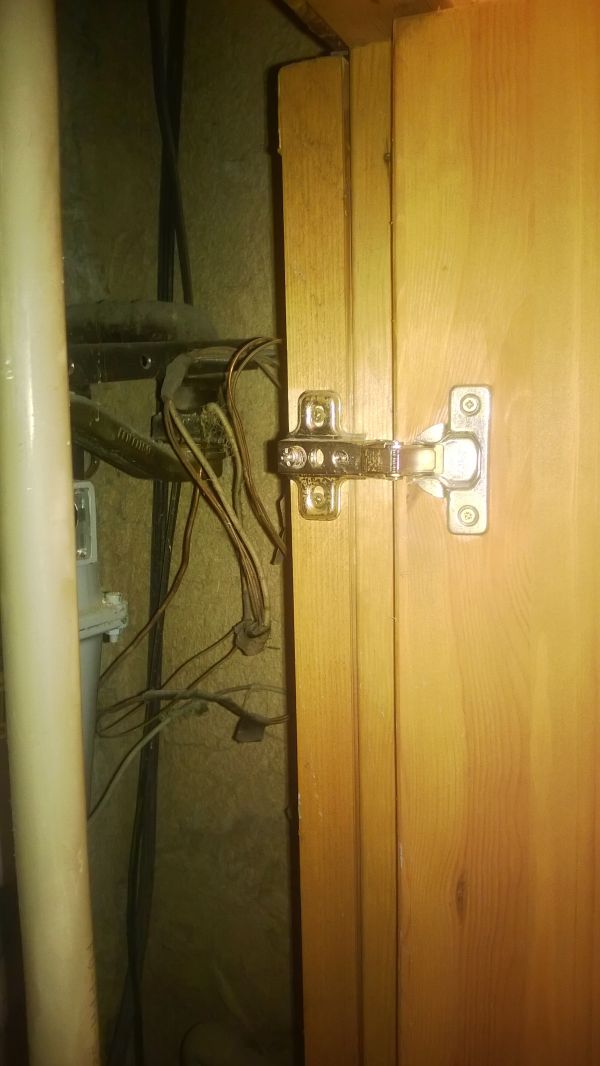

asi to neni uplne relevantni odpoved, kdyz pises ze to chces zazdit, ale mozna... Ja si tuhle diru zadelal palubkama, normalne jsem ze stavebnich lati udelal hruby ram, ten jsem vbudoval dovnitr a palubkama to obouchal, olistoval a natrel antikem z ikea. my mame radi drevo, takze se nam to libi. dvirka jsem udelal z jednoho kusu sparovky, normalne na nabytkovy panty (v tom ramu jsem si v miste budoucich dvirek udelal takove okynko - proste jedna vodorovna lat nahore, jedna dole pres celou sirku a do toho dve kratke kolme vlevo a vpravo, zadna slozitost) Olemovany to bylo hned, na to staci jakakoliv pokoska. Diry na trubku od nadrzky (mam ji nahore) vyrezany vykruzovackou.
Bohuzel mam ted jen jednu fotku tady a tu jsem fotil z uplne jineho duvodu, takze je z toho videt jen cast tech dvirek, nicmene pripadne muzu udelat fotek i vic.
tak jeste par obrazku, kdyby se hodili...
Zaujimave a pekne, len mi tam chyba par detailov. Kolko to vysjde cca na materiali a ako uchytim napriklad ten ram z dosiek do stavajucich profilov a pod. Podla nakresu by som si to trufal spravit, ale takto keby som mal vymyslat vsetko sam...doma mam len vrtacku, malu pilku a srobovacku a byt mame pomerne maly;o).
