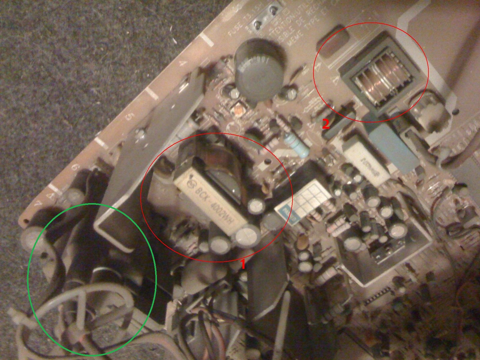

Zde přikládám obrázky. mohl by mi někdo co z toho je to VN trafo? Nic mi ho nepřipomíná. díky?
kamzl 22.10.2013 20:08
kamzl
VN trafo je v zeleným kroužku. Pravděpodobnější než že je to VN trafo ( i když to může dělat i ono)…

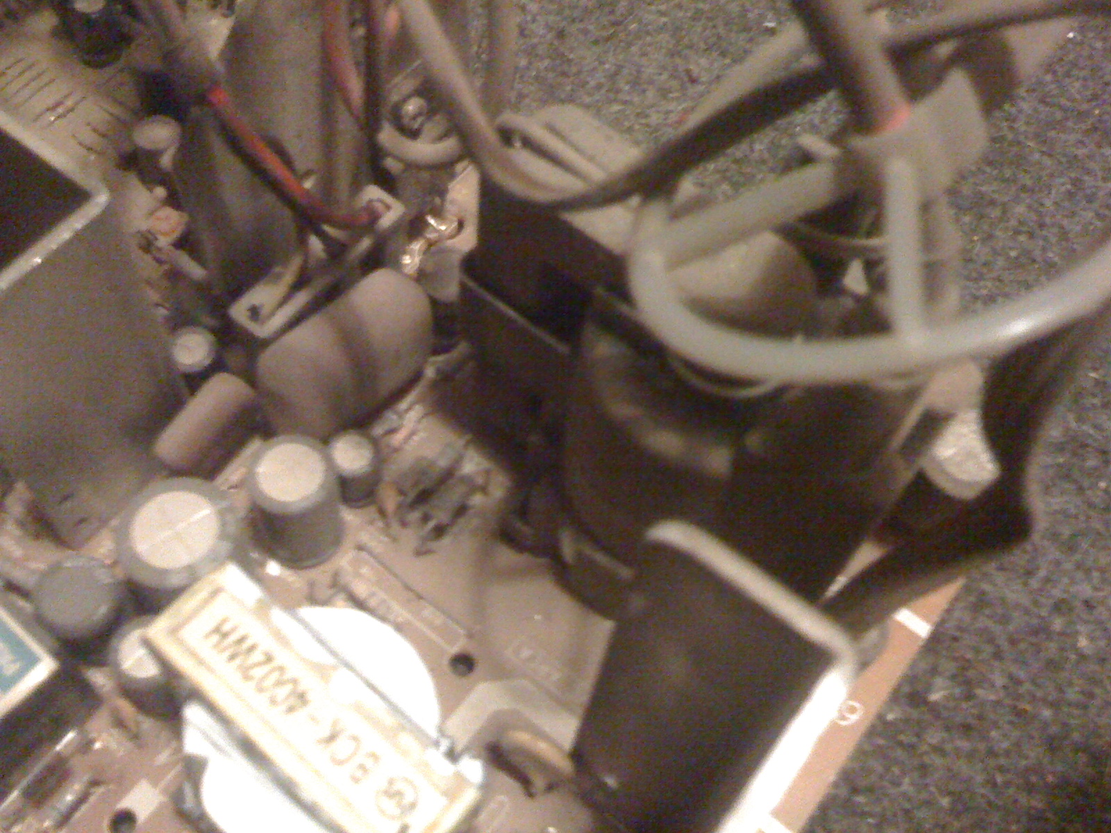

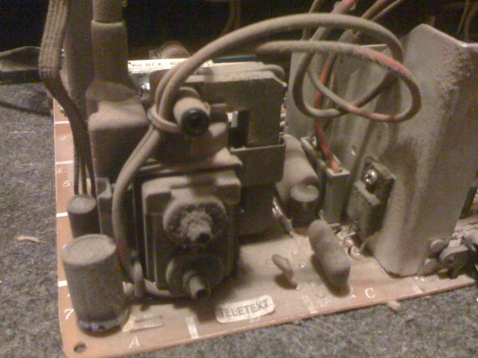

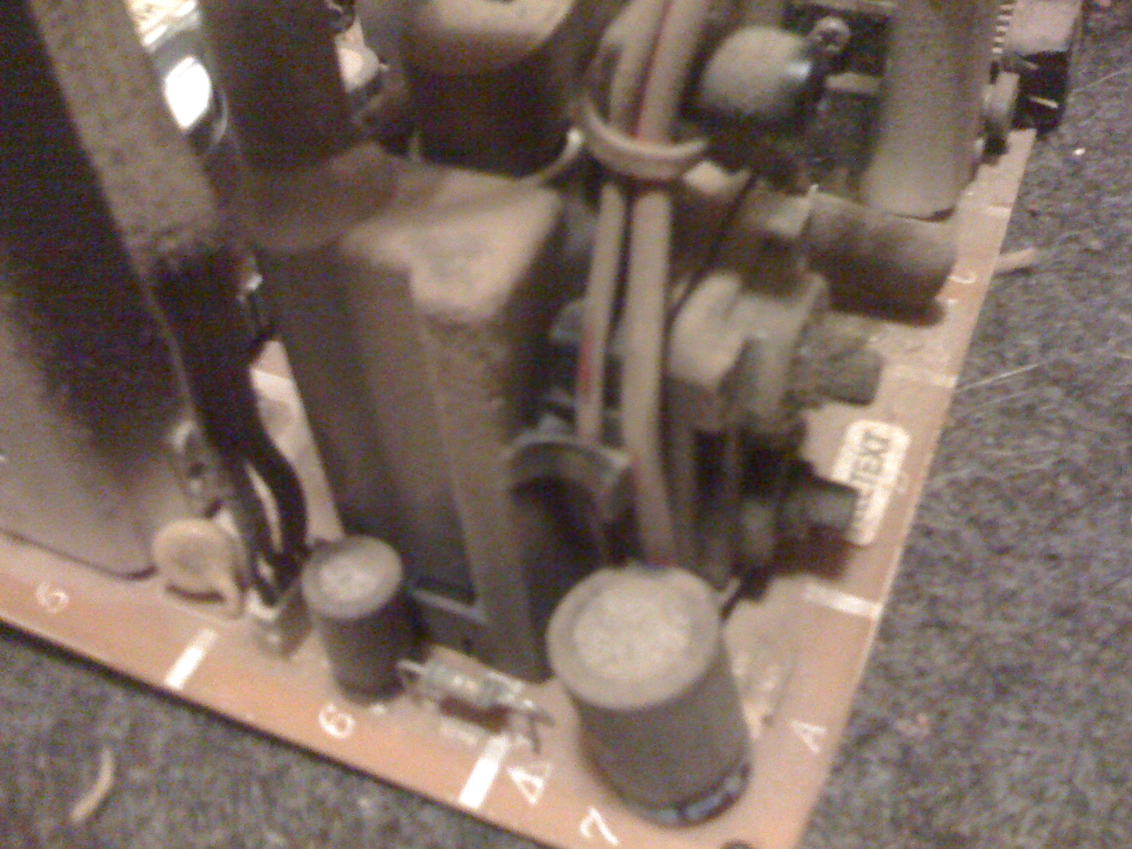

tak zde fota,snad postačí.
kamzl 22.10.2013 20:39
kamzl
Tlumivku máš označenou zeleně. Až to bude pískat, tak na ní zkus něčím zatlačit. Když to v tom momen…

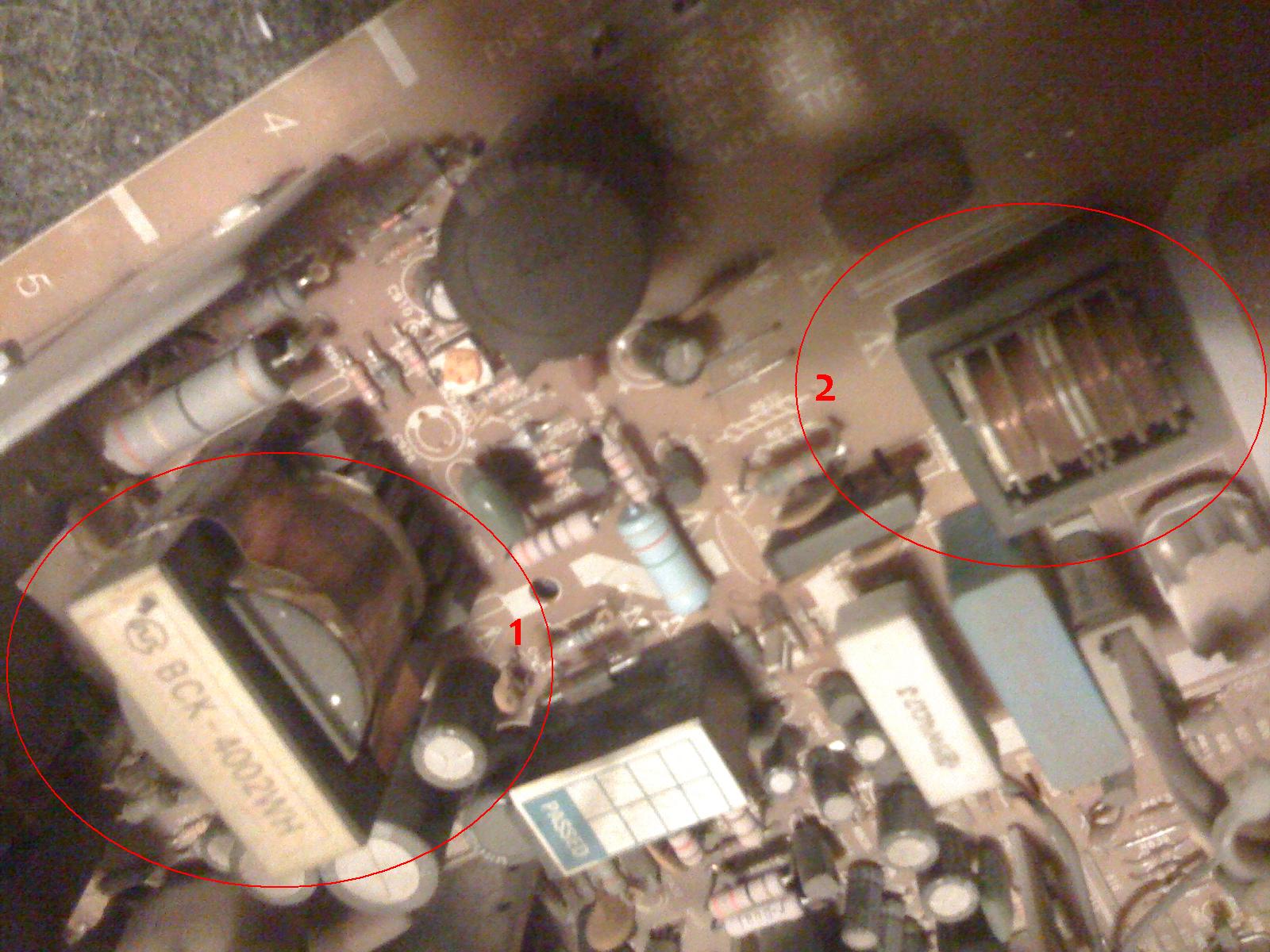

VN trafo je v zeleným kroužku. Pravděpodobnější než že je to VN trafo ( i když to může dělat i ono) je, že je uvolněná nějaká tlumivka v horizontálu. A nebo to zdrojový tráfko, který máš označený jako 1. To co máš označený jako 2 není trafo, ale tlumivka sloužící jako filtr v síťový části toho zdroje. Ta by maximálně mohla vrčet na frekvenci sítě, tj 50Hz, ale pískání u ní můžeš v podstatě vyloučit. Další možnost je, že to dělá zdroj, kterej běží na špatný frekvenci. Což bejvá způsobený těma dvouma kondenzátorama v primáru zdroje.
Vem si nějakej elektricky nevodivej nástroj a zkus se s ním za provozu, při pískání, dotknout nějaký tlumivky. Pískání by mělo přestat. Pak stačí tu tlumivky zastříknout třeba akutolem nebo lakem na vlasy. Pokud se ti to nechce hledat, můžeš stříknout na všechny (pravděpodobně dvě) tlumivky v tom horizontálu. Když dáš lepší fotky okolí toho vn trafa, tak ti je zakroužkuju.
Tlumivku máš označenou zeleně. Až to bude pískat, tak na ní zkus něčím zatlačit. Když to v tom momentě přestane je to ona. Před jejím zastříknutím můžeš ještě sundat tu bužírku co je na ní.
Když to nebude ono zaměř se na to zdrojový trafo (1) a na VN trafo. Dá se to vysledovat normálně sluchem. Když to nebude nic z toho, tak vyměň ty dva kondíky, označený na druhý fotce.
