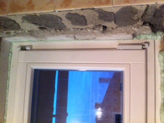

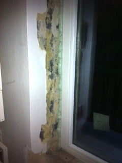

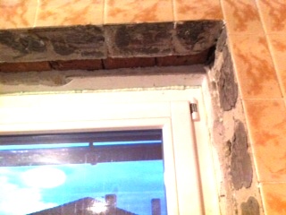

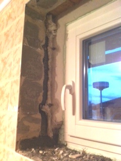

dobrý den, poradíte mi někdo prosím, čím svépomocí srovnat ty špalety? Dají se nějak vyspravit, aniž by se tam dal roh s perlinkou? Tak aby se zatím nezasahovalo do okolních zdí. Takže bychom perlinku dali jen nastříhanou na rozměr špalety. Na fotkách je vidět, že tam kde se vybouralo původní okno je zhruba 1-1,5 cm a někde víc jakoby strouha (proláklina) ta se musí dorovnat a pak ještě přes to po celé hloubce nějak něčím přetáhnout, aby se dorovnala špaleta na hloubku pěny? Děkuji všem za rady.
A co to zaházet omítkovou maltou, jako se to dělá vždycky?

a do jake vrstvy se muze nanaset? Nahazovat..Na to tu perlinku? A pak se musi stuk nebo je neco jine…

u predchozich oken nam to zednik zahazel tusim ze flexi lepidlem co zbylo z koupelny, ale to je asi…

1,5 centimetru dělat lepidlem je prasečina a lenost zedníka. Pokud nahazuješ omítkovkou, tak už nic…

Dobrý den, já jsem to řešil jádrovou omítkou, přes spoj nové jádrové omítky a původní omítky jsem po… poslední

já jsem to řešil jádrovou omítkou, přes spoj nové jádrové omítky a původní omítky jsem použil pásek perlinky s lepidlem ( měl jsem strach, aby se v budoucnu na tomto spoji neobjevila trhlinka) a natáhl štuk. Navíc jsem použil APU lišty a je to OK. ( Vložením APU lišty jsem si kromě jiného šplhnul u manželky - umývání rámu v rohu je mnohem snadnější)
