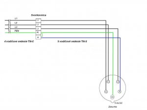

6.1.2.gif Druhe vyobrazenie s vykricnikom, toto je pre teba. Ale ako tam pisu, je to docasne a ideal…

6.1.2.gif Druhe vyobrazenie s vykricnikom, toto je pre teba. Ale ako tam pisu, je to docasne a idealne by bolo upravit zastrcku na miesacke na 5 kolikovu. Do steny skutocne neryp, bud sprav redukciu, alebo nieco, ale stenu nechaj na pokoji, lebo ak tam po uprave zapojis nieco ine, bude problem.
Snad to je dost vystizne.
