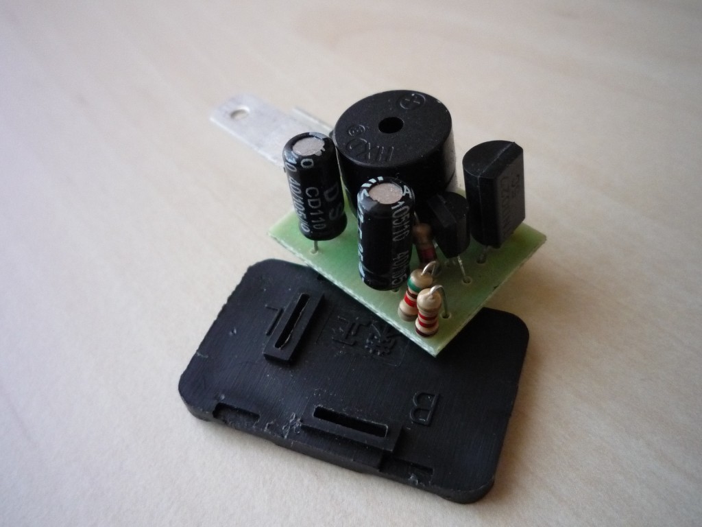

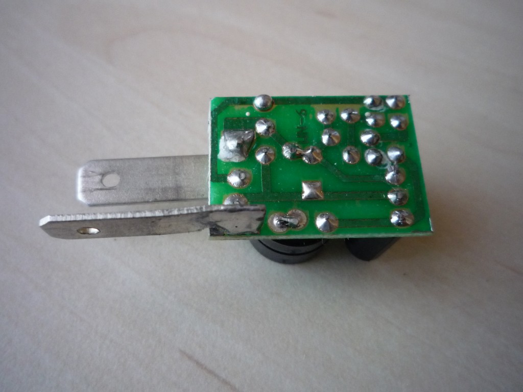

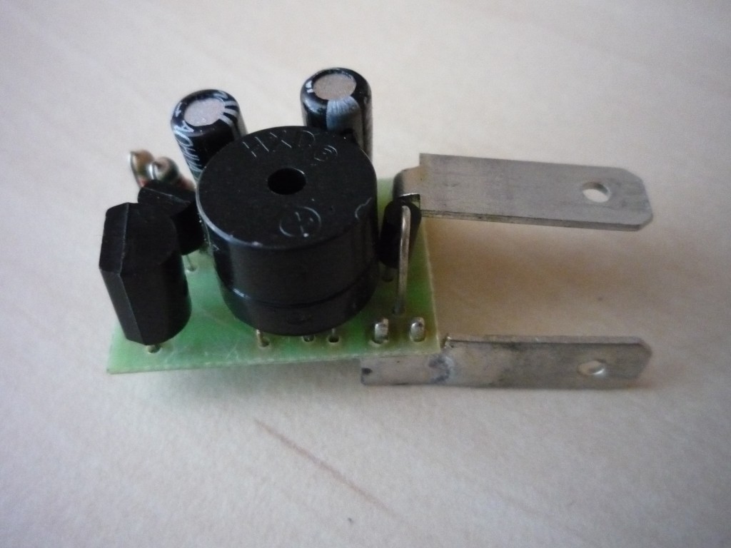

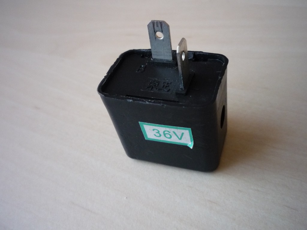

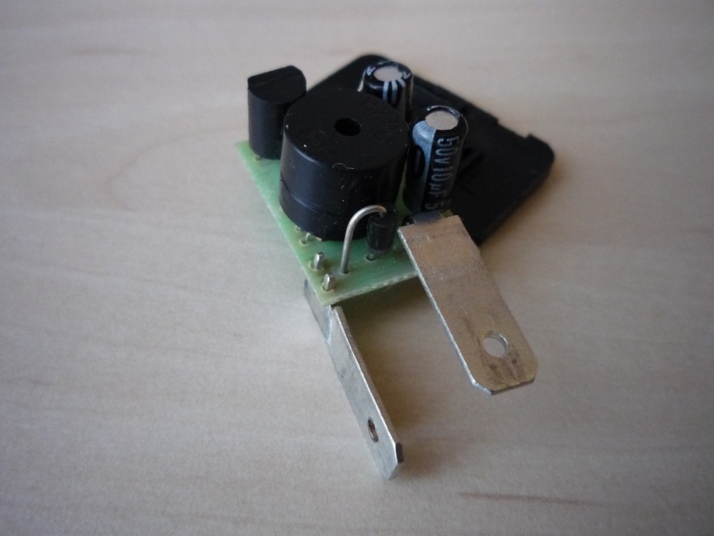

Dobrý den, prosím vás o radu. Moje máti nám zapůjčila elektrokolo a ono se během jízdy prostě vyplo (na budících vše zhaslo) a už elektrokolo nejede. Baterie je plně nabitá (cca 41.1V). Nedalo mě to a rozebral jsem plast. kryty a šel po káblících zda náhodou není někde přerušen apod. a nikde jsem nic neobjevil. Tak mě napadlo že by mohlo "odejít" asi relátko nebo co to je (viz foto). Dá se nějak zjisti, třeba nějakým měřákem(třeba tímto klešťovým MUTLIMETR UNI-T UT201), jestli je "relé" OK?
A dotaz, víte o nějakém e-shopu, kde by se takové relátko dalo zakoupit?
Děkuji
To neni relatko ale nejaky bzucak, jak presne to bolo zapojene? (do serie s "budikmi", ci paralelne…

kolo je už dávno po záruce podle těch káblíku to vypada že bylo zapojené asi na baterii ale jeden kl…

1/Baterii musíš měřit zatíženou. 2/Tahle součástka s tím docela určitě nemá nic společného, nejspíš…

zkusil jsme na ty dva kontakty napojit 9V baterii a ono to začalo přerušovaně vydávat zvuky (blinkry…
