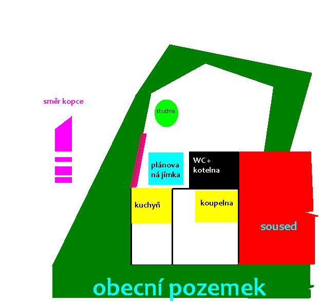

řeším dilema s odpadní jímkou. Koupili jsme domek, kde nejsou odpady.Navíc v dané lokalitě nikdy nepovede kvůli územnímu plánu městská kanalizace.Dle obrázku je možnost vybudovat jímku na odpady do kopce nad barákem. žlutě pak vyznačeny místnosti+ wc s kterých bych potřeboval odpady do ní svést.
První problém. chtěl bych znát názor jakou jímku dát když tam je poblíž studna.Pouze užitková voda.
Moje řešení problému:vykopal bych díru usadil do ní 3 plastové tísicilitrové barely mezi ssebou propojené a nechal je vyvážet.
Měl bych jámu vybetonovat? Můžu udělat popřípadě přepad do země? nerad bych zase vyvážel každých 14 dní.
Váš nápad/řešení? děkuji za rady.
Jak uvádí Kejki je to nelegání a navíc i velice hloupé. Jen hlupák si dobrovolně zaneřádí vlastní pozemek splašky. Krom toho uvádíte, že na pozemku máte studnu. Ochranné pásmo studny od žumpy či DČOV (jako možného zdroje znečištění) je stanoveno vyhláškou č.501/2006 Sb., na min. 12m. Skutečnost, že v ní je "jen užitková voda" na věci nic nemění! V takovém případě by bylo Vaše jednání nejen hloupé ale i trestné. To už lepší pustit splašky do dešťové kanalizace a následně vodoteče. Což se ostatně děje téměř v každé vesnici.

bude to klasická jímka nepropustná, studeň nevadí že je blízko.odvoz fekálií domluven se zemědělci v rozumném množství na základě potvrzení.
