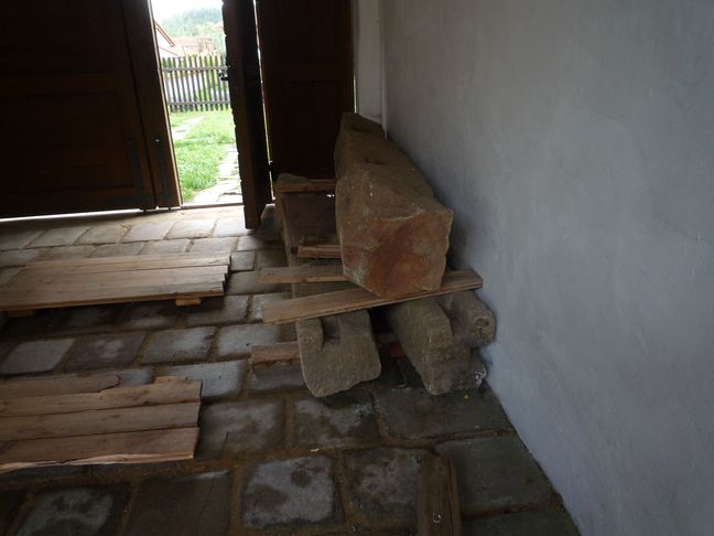

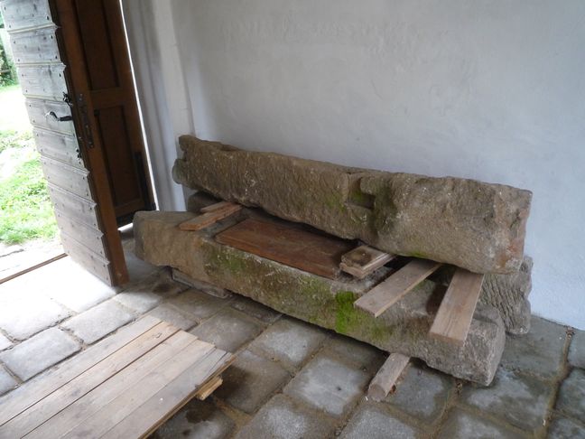

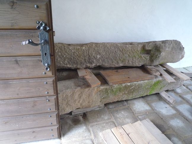

leží mi v průjezdu kamenné sloupky (spíš sloupy), které bych potřeboval přemístit. Budou dost těžký, ale nemám vůbec odhad jak moc (sám s tím člověk samozřejmně ani nehne). Napadá někoho jak je co nejjednodušeji a nejlevněji přemístit? Mám strach, že když nakoupím zvedací pásy nebo nějaký lana a pozvu na to 10 chlapů, že s tím stejně nehnem a nebo to bude dost nebezpečný. Tak jen chci pro jistotu vědět, jestli někdo zvedal něco podobnýho a jestli by to mohlo klapnout.

Sorry, teraz citamz e to je kamen, ale tak hustotu kamena tiez vies zhruba najst, bude o kus vacsia ako betonu, nic extra rozdielne. Ale tak z obrazku by som tipol ze sa s tym pohnut bude dat :)

Jsem přesvědčen, že za pomocí kvalitního rudlíku, popruhů, nikoliv lan, dva chlapy musí přemístit pískovcové sloupy. Když budete 4 lidi, hranolky na uchycení, popruhy přenese to na přívěs.

Horní opatrně pustit po trámkách, nakloněné rovině dolů, hezky do pytlů se slámou nebo písku, aby to neprasklo při dosednutí na tvrdý podklad. Hlavně mít pod tím pořád něco napříč, aby to nelehlo plochou na zem, blbě se pak zastrkává páčidlo. Na rovině přizvednout pajcrem (páka) a podkládat válečky (kousky trubek nebo kuláče dřeva - možná lepší, nedělaly by na těch sloupech rýhy cca 6 kousků) a jedem.

Vzhledem k tomu, že je tady buď hodně optimistů a nebo z fotografií není úplně zřejmé jak velké ty sloupky jsou, doplňuji rozměry: 2,35m x 0,3m x 0,3m. Taky musím dodat, že je potřeba je přemístit cca o 150 m (přes zahradu). Hrubým výpočtem mi vyšlo, že jeden by měl mít cca 500 kg, takže nepředpokládám, že by se s nimi ve 3 až 4 lidech dalo pohodlně manipulovat i se základní znalostí fyziky.
Výpočet jsem tam měl taky, docela jsme se sešli a s takovým macíkem lze manipulovat pohodlně jenom strojně. Lesní traktor, ještěrka s vidlemi a podobně.

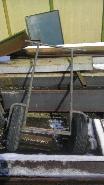

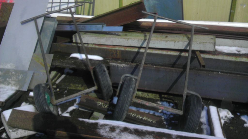

Vím že už je pozdě, ale zámečníci na mém bývalém působišti mají k převážení a zavážení traverz do dílny tyto vozíky. Trámy 200 x 280 x 7m jsem si s nimi pohodlně manipuloval úplně sám.
