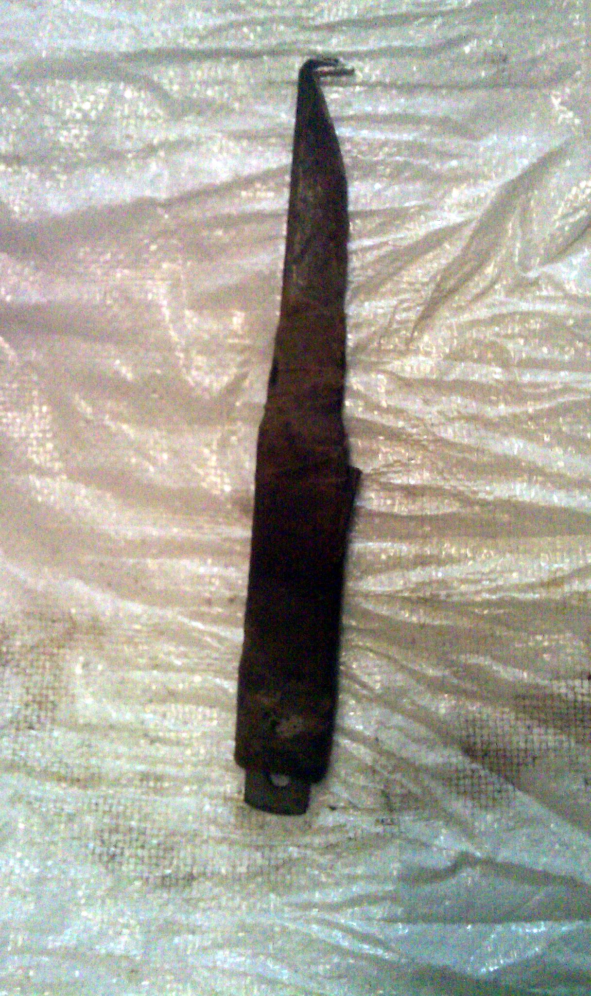

Dobrý den,žádnou pilu nepoužívejte,zalepí se vám to,né hned u kraje,ale až budete hlouběji,možná by to šlo za mrazu,ale nyní hodně špatně.Použijte nějaký starý nůž,nebo ulomenou strojní pilu a vybruste takto,jde to snadno na normální kotoučové brusce,nebo fričkou.Pak balík rozbalíte a řežete jedna báseň.Nůž musíte mít stále čistý,neulepený od asfaltu,pak to neřeže,doporučuji nějaké rozpouštědlo,jinak když jsem lepil střechu,tak nůž čistím ostrým plamenem a ocelovým kartáčem,ale nůž nevyhřát.![:-)](https://static.poradna.net/images/smiley/smile.gif)
