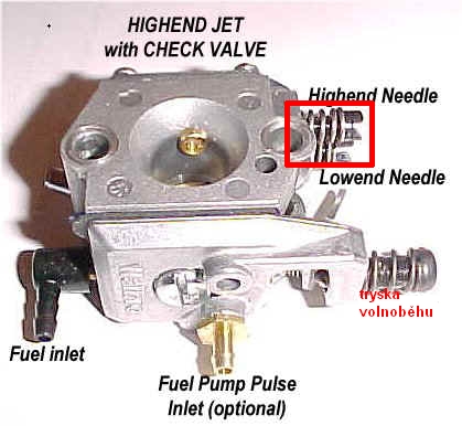

setkal jsem se i s karburátory ZAMA. to jentak mimochodem.
Postup zhruba následující:
:!:Prvně si nechte objednat a kupte novou membránu a těsnění mezi karburátor a karter a karburátor a vzduch filtr.:!: vyměnit!
Pak můžete něco efektivně seřizovat.
Být vámi nechal prvně na servisu, potom aby jste s tim nemusel znova třeba kvůli otáčkám apod. si vygooglete návod na seřízení, jak psal Peto výše a dolaďte dle libosti Vaším uším.
OPATRNĚ NA SÍLU! dotahujte a povolujte s citem!
Na přiloženém obrázku je karbec i s popisem. Obecně se seřizují tak že přitáhnete trysku volnoběhu
nastarujte, (bacha na nůž!!!)
plynem (pokud nedrží volnoběh nebo motor chcípe) držte motor v otáčkách a šroub směsi dotáhněte a hned ho povolte o cca 1.5 otáčky aby nechcíp.
Druhým šroubem za plného plynu otáčejte povolujte/dotahujte dokud motor nedosáhne maxima otáček( a zároveň neprská) pak dotáhněte taky o půl otáčky zpět.
Pustťe plyn a šroubem volnoběhu otáčejte dokud se nůž nepřestane točit a zároveň motor drži volnoběh.
Mělo by to být.
