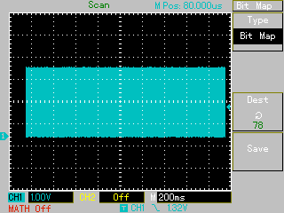

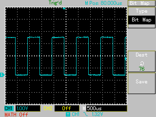

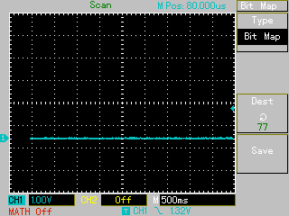

Jirka44 zmínil jeden neduh, nebo spíš vlastnost digitálních osciloskopů - při nevhodné časovce můžou zobrazovat něco, co v tom signálu není. Konkrétně jde o tohle (btw tyhle obrázky jsou ukládaný na flashku z toho UTD2025C):
1) 1 kHz obdélník @ 500 us/div

2) 1 kHz obdélník @ 200ms/div
![[2250-dso-078-bmp]](/file/view/2250-dso-078-bmp)
3) 1 kHz obdélník @ 500ms/div
![[2251-dso-077-bmp]](/file/view/2251-dso-077-bmp)
U analogového osciloskopu by se tohle nestalo, tam nedochází ke vzorkování, tam paprsek přebíhá kontinuálně. Digitální osciloskop funguje tak, že nabere kvantum vzorků (jeden vzorek obsahuje údaje o čase a napětí), takže výsledný průběh "vytečkuje" na displeji (popř. vhodně proloží nějakou křivkou ). U analogového by to na 500ms/div a dál vypadalo stejně jako u 200ms/div.
