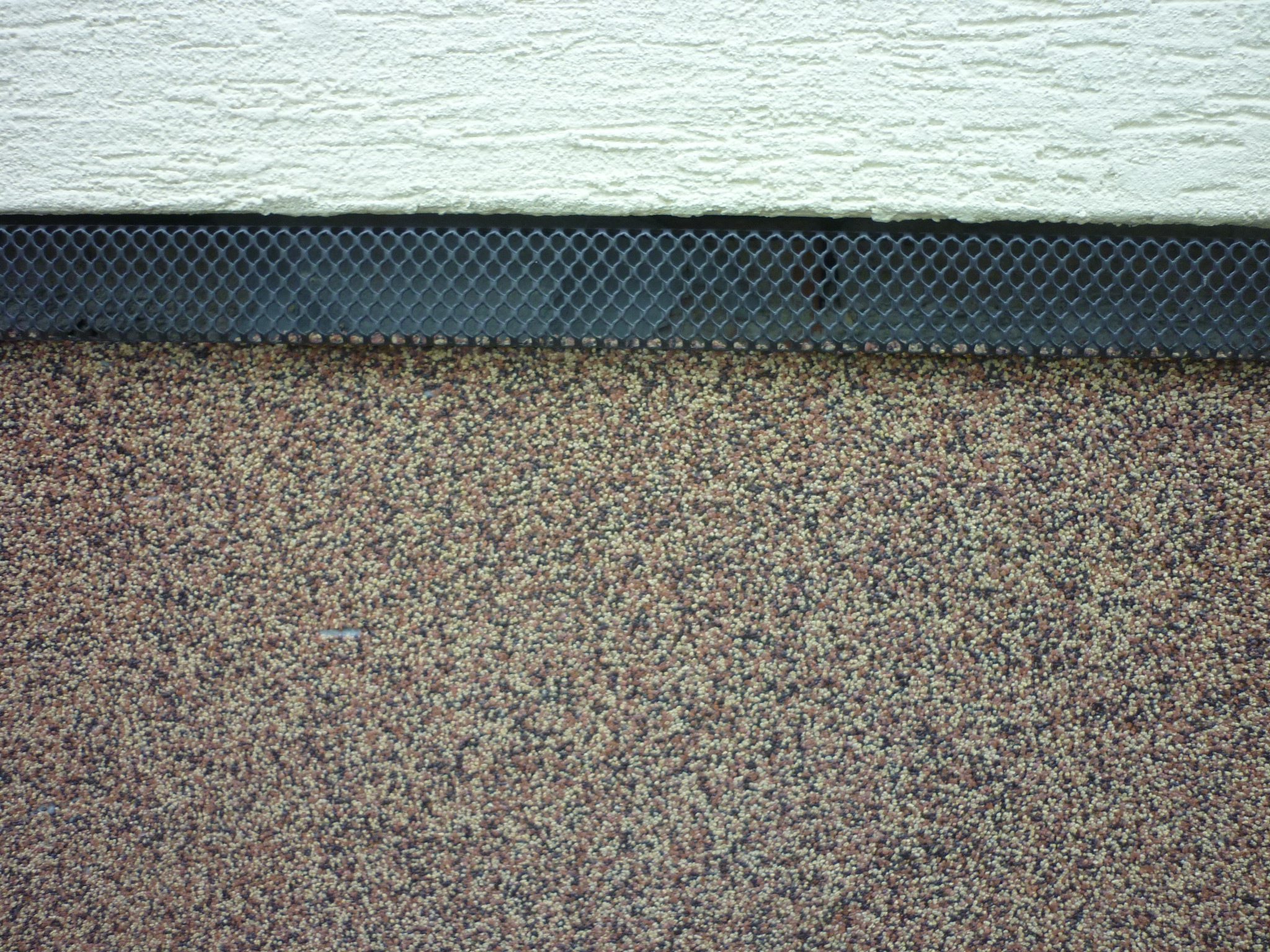

nebo i dle obrázku

Nějak jsem nepochopil, k čemu je tam ta voština (mřížka)? Asi odvětrání, ale čeho? Za XPS je mezera?
Edit: myslím na obrázku.
Ano, je to mezera na odvětrání za XPS. Nejedná se přímo o zateplení soklu, ale o vzhled povrchové úpravy objektu.

Díky za odpověď, ještě se tedy zeptám: (pokud znáte odpověď)
1. jak je XPS připevněn na fasádu
2. co je podkladem soklu (kámen, cihla, beton)
3. v jaké úrovni je vodorovná izolace objektu
Předem díky za odpověď.
1) nedělal jsem to, jen viděl na cestách po ČR. Zřejmě lepeno lepidlem na svislé pruhy
2) bohužel neviděl jse mto tam
3) neměřil jsemto, ale lze to odhadnou na 50cm nad terenem..
Díky za odpověď. Proto jsem psal, pokud znáte odpověď.
