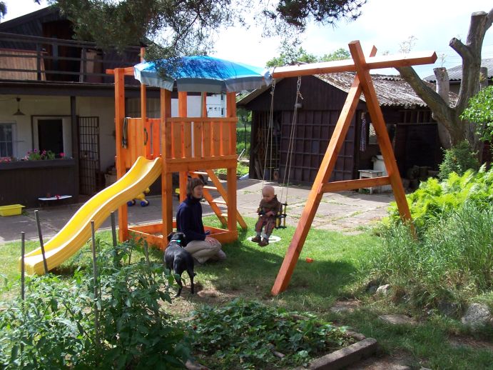

Postavil jsem takovy domecek se skluzavkou a vedle jeste tram na dve houpacky asi pred 6 lety a tady jsou moje zkusenosti (nerikam, ze to tak mas delat, ale proste ja to tak vidim)
1) nedelal jsem zadny betonovy patky nebo tak neco, proste jsem to postavil primo na zem - za tech 6 let to rozhodne nijak nehnije a myslim ze to v klidu vydrzi i po celou dobu detstvi i naseho druhyho, nyni dvoumesicniho syna - faktem je, ze se to na jednom miste trosku zaborilo (cca 3 - 4 cm), ale vzdyt je to jen pro deti na hrani. nestavim zadny zahradni altanek na 50 let ale hracku pro deti. az vyrostou, tak s tim zatopime a bude
2) koupil jsem na pile nehoblovany hranoly 10x10 a prejel jsem je hoblikem, bylo to hned, vysledek super a cena na pohodu
3) nejdrazsi byla skluzavka, ktera stala myslim 2300,- kupoval jsem to jeste s nejakejma zemnima kotvama u JungleGym www.junglegym.cz
4) drahy byly myslim i ty haky na houpacky, pac jsem je ja jelito koupil v obi - doporucu vyhout se na hony vsem tehdle obchodum a zkouknout net a nebo nejaka zelezarstvi - v praze napr vj rousek - ceny radove nizsi
5)moje zkusenost je, ze nema smysl se s tim nejak moc prdet, protoze ono je to ted sice desne moderni, kazdej to ma na zahrade a tatinkove se predhaneji kdo udelal propracovanejsi model, ale deti si pak stejne radsi hrajou s klackama pod stromem, nebo na strome, nebo nekde v zakouti pudy a pod. - ale jak rikam, jen moje zkusenost
6) natreli jsme to jen jednou, ale teda poradnym naterem, jak se to sakra... je to nejaky dansky nebo svedsky, pixla asi za 1000,- ale do dneska je v pohode
7) cela stavba trvala jeden vikend, zena to pak jeste nejakou dobu natirala, rel bych ze tak den, rozlozenej do etap
8) cela vec uz prodelala jednu mensi povoden (cca 0.4 metru) a ted se koupe po druhy a rekl bych, ze s tim nic nehne.
cenove to urcite vyslo tak na pulku za jakou bych to koupil hotovy, prace to zas tak hrozna nebyla, takze bych se toho nebal, sel bych do toho, ale moc bych se s tim neprdel.

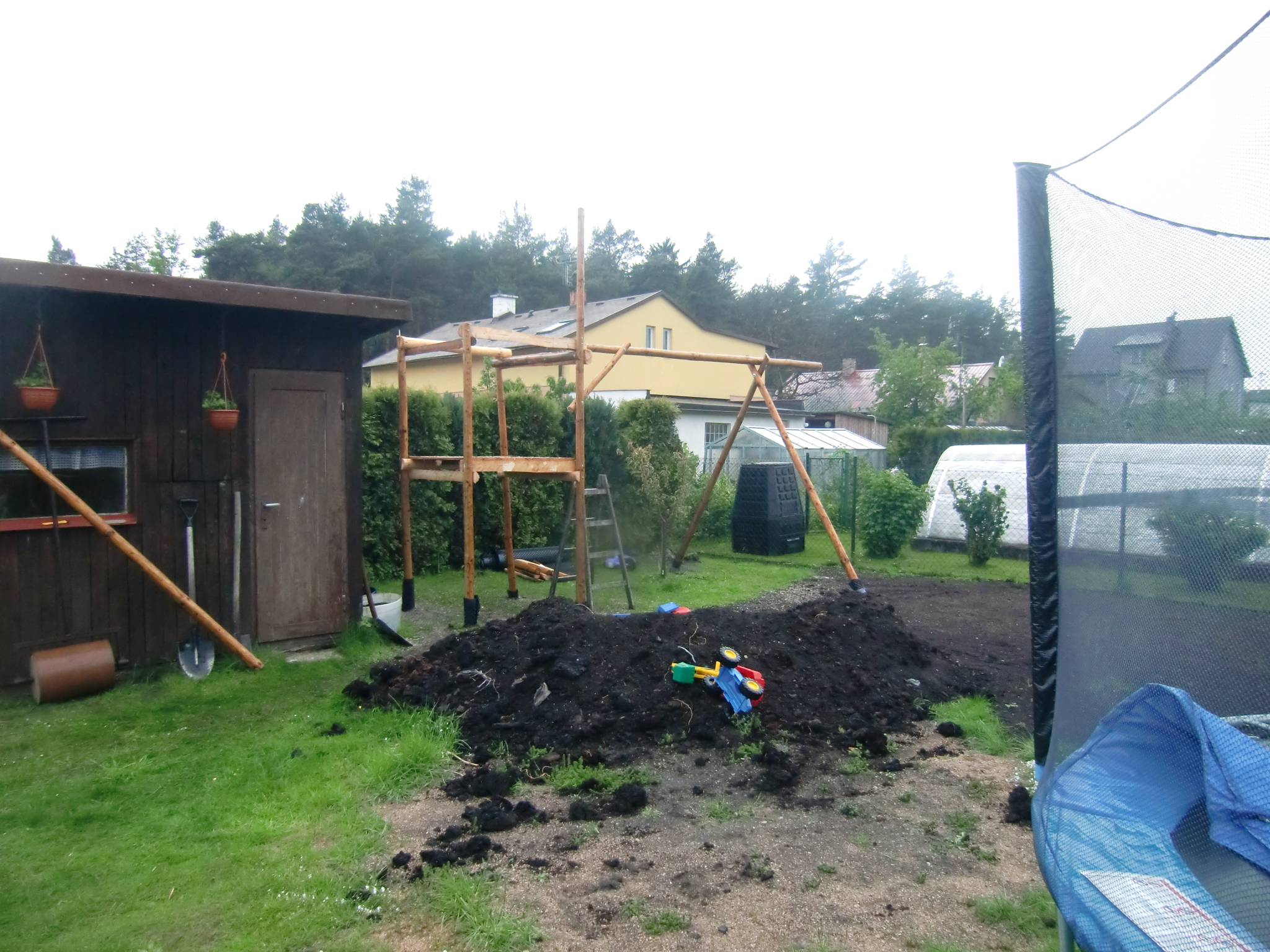

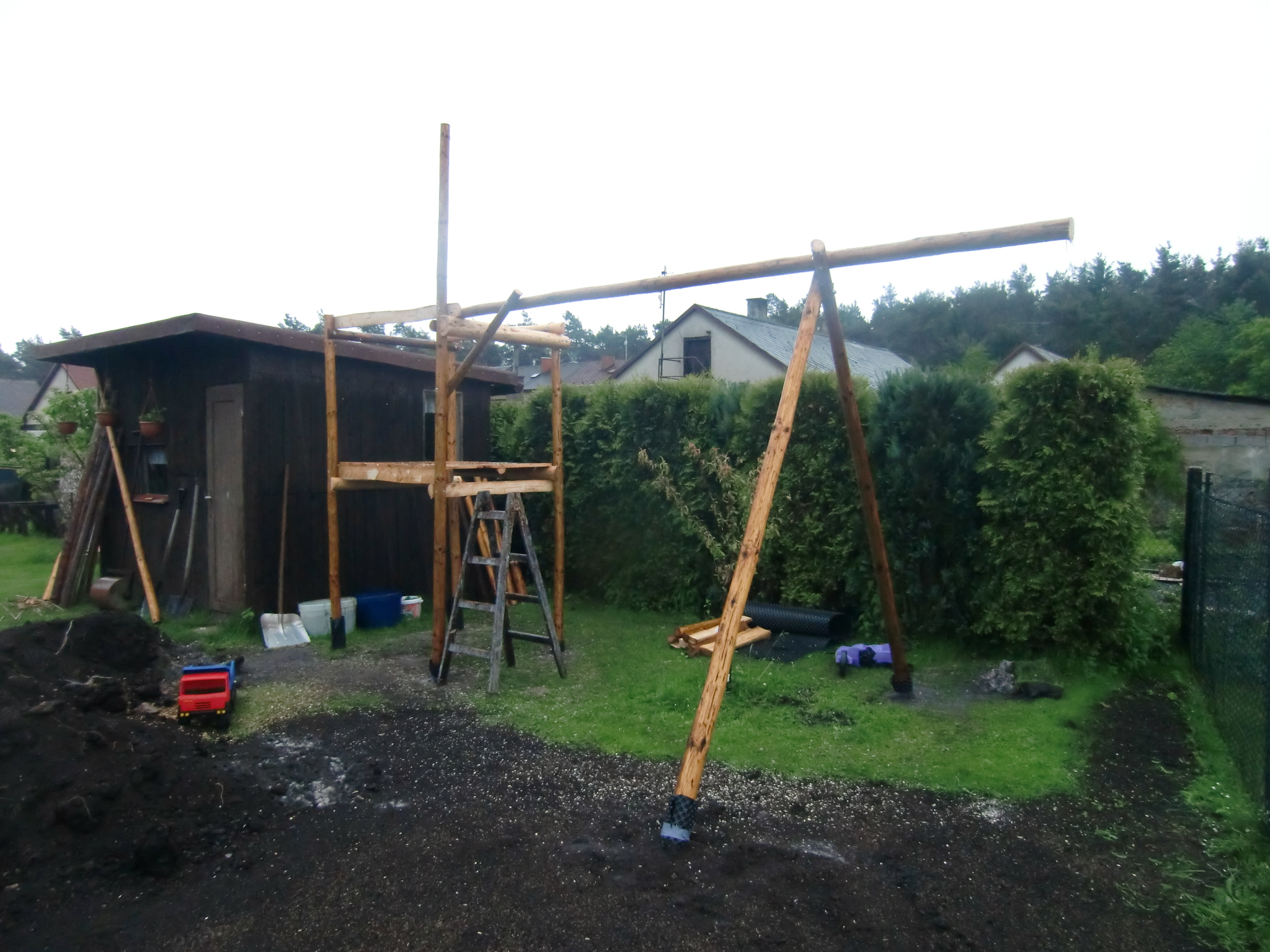

dnes jsem se s tchánem pustil do stavby toho hřiště (než nás vyhnal déšť). Smrkovou kulatinu (8-10cm) jsem nakonec sehnal zadarmo, zbavil kůry a 2x natřel bochemitem forte (kolega z práce přinesl zdarma). Spojovací materiál (závitová tyč 8mm, matice a podložky) + nopova folie mě stálo 280kč. Část kůlu, co přišla do země, jsem ještě obalil nopovkou a postavil do díry na cihlu.
Na ukázku dávám foto pracovního stavu, až bude hotovo dám finální foto. (není to teda extra hřiště, ale mám dobrý pocit, že jsme to zvládli sami a zatím to stálo pár korun)

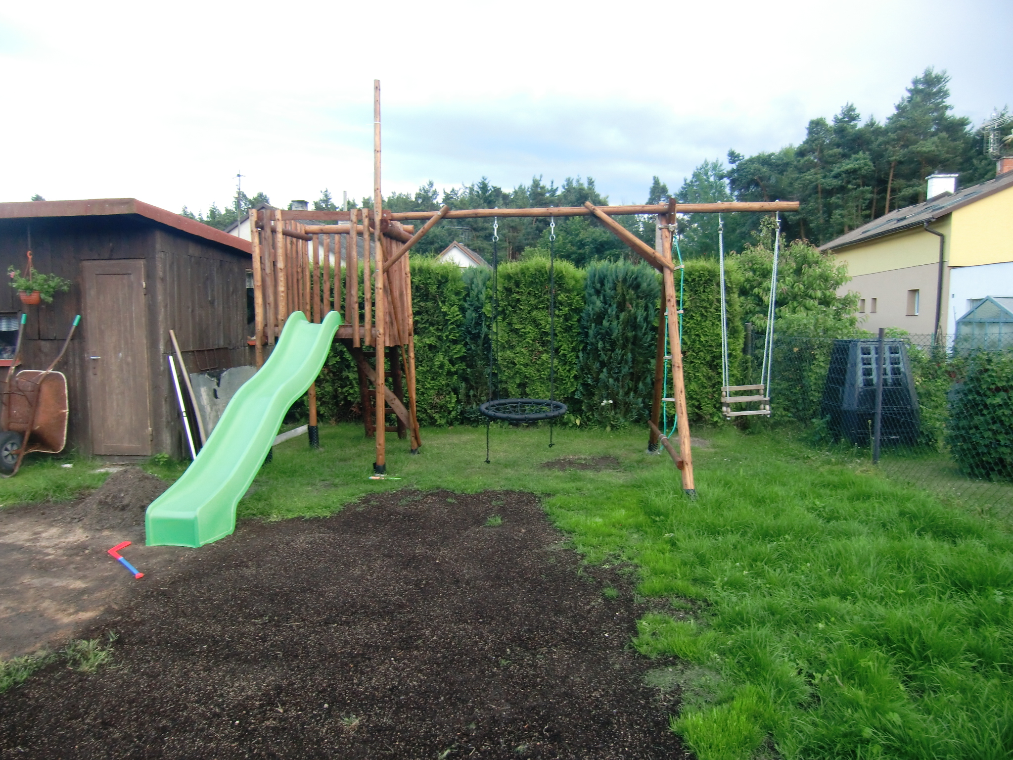

Tak až dnes jsem se dostal k vyfocení hřiště, posílám na ukázku foto konečné verze.

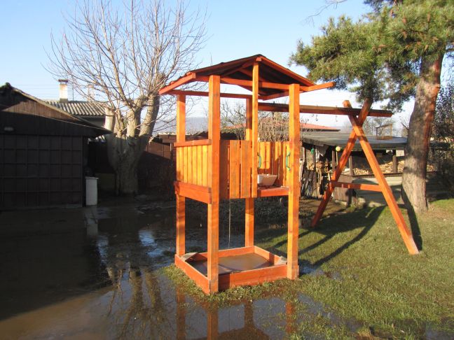

jo - musím taky sám sebe opravit - psal jsem tu před lety, že jsem to prdnul rovnou na zem a bylo to v pohodě - to sice dlouho bylo, ale možná i díky povodním a taky díky tomu, že jsem ty nohy při stavbě nenatřel ničím zezdola (sem spěchal no), to přeci jen časem žačalo zdola hnít, resp. se do toho nastěhovali brouci. kupodivu ale nohy tý podpěry houpačky (to áčko na konci) byly v pohodě a taky nebyly ničím natřený. takže jsem to musel před dvěma lety povalit, spodky nohou uříznou a nastavit novým dřevem (co jsem měl z původní stavby na půdě). natřel jsem to pak asfaltovým nátěrem (jen konce nohou) a postavil na patky. protože jsem nechtěl nic betonovat a měl jsem v garáži nějaký starý cihly (takový ty bílý), tak jsem si z nich slepil takový kostky - dvě cihly a na ně dvě napříč, slepeno mamutem lepidlem a ty jsem pak natřel taky asfaltovým lakem, zakopal je do země a na ně to postavil. je to asi stavební turboprasárna, ale účel to plní a využil jsem, co jsem měl
takže doporučuju to minimálně zezpoda něčím aspoň trochu natřít, ty patky ale považuju pořád víceméně za zbytečnost, pokud nejsi jako já v záplavový zóně, páč u nás se po povodni země mění na tvaroh.
fotky od nás najdeš v mým předchozím příspěvku a tady . Od tý doby jsem tam ještě dodělal dole domeček (si to žena přála, no
, protože pískovíště máme jinde, ale toho nemám fotky, můžu dodat po víkendu, jestli chceš - zkrátka ten spodek je zavřenej OSB deskama, v jedný straně je zavírací okno s pultíkem, v jedný dveře a ve zbylých dvou jsou náhodně vyřezaný díry, díky nímž se po tom dá šplhat nahoru, lízt dovnitř a tak. po čase se taky rozžvejkali schůdky, takže teď tam má kus starýho žebříku (na fotkách je sundanej)
