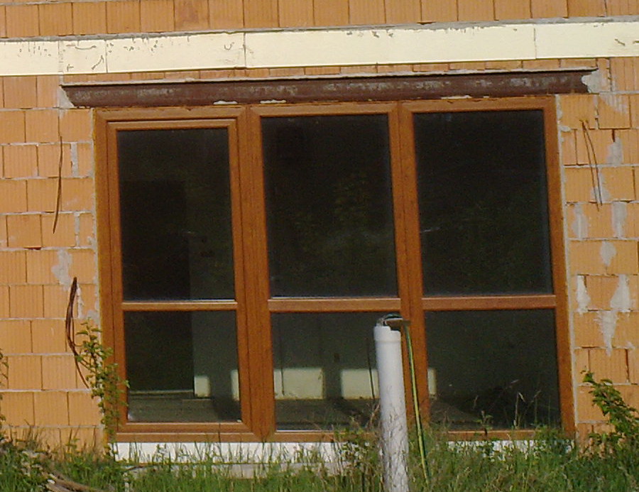

Premyslim dat ci nedat predokeni rolety. Nejvice mne na tom odrazuje tepelny most, ktery vznikne. Je to ve stavu viz foto nize (vnejsni hrana okenich ramu ted licuje s vnejsim hranou obv zdi). Pocitam ze na fasdu dam 20cm EPS. Schranka na roletu ma cca 16,5 cm hloubku tzn. mezi travezrou a schrankou mi zbude jen 3,5cm. Napada vas jak toto vyresit? Co tam dat za izolat, ne ale aby to stalo jako EPS na cely zbytek fasady? Jak to mate vyresene vy? Dum jsem koupil rozestaveny, takze to resim az ted. DIK!

Pro jednu nejmenovanou firmu jsme těchto kasliků namontovali mnoho.Tyhle rozdíly se řešily vždy polystyrenem nebo ytongovýmy deskami, které se sem nehodí kvůli udávané hloubce 3.5cm.
Polystyren je nejjednodušší a přijatelná cesta.Podlepíte dáte na zeď pak přetáhnete/zabrousíte/ perlinkou.

dik za odpoved. Montovat to chci nechat firmu. V mezicase jsem dospel k tomu ze asi nejrozumnejsi reseni bude: schranka s roletou bude zacinat cca 2cm pod vchnim okrajem ramu okna (je siroka 16,5+2cm lista bude tedy zasahovat cca az 14cm [nejvice u franc okna a neotviracich casti] pred sklo) s tim, ze ty vchni 2cm ramu nad schrankou se pretahne EPS. je tam ale neprijemne ze mi to bude zasahovat do okna... Primarne mi jde o pohodlne zastineni napr kvuli televizi ktera je hned vedle fr okna, ktere je na zapadni stranu.

Hugo, jako v jiné poradně, stále nevím kde je problém, když si nejdříve vylepíte "Ičko" kvalitním izolantem, třeba XPS, pak nalepíte okolo okna XPS 3cm na pěnu, přidáte schránku na roletu silnou 16,5cm, tak její povrch pak přelepíte polyšem 0,5cm a celé to potáhnete lepidlem.
Roletu bych va Vašem případě určitě dal. Viz obrázky na jiné poradně.
