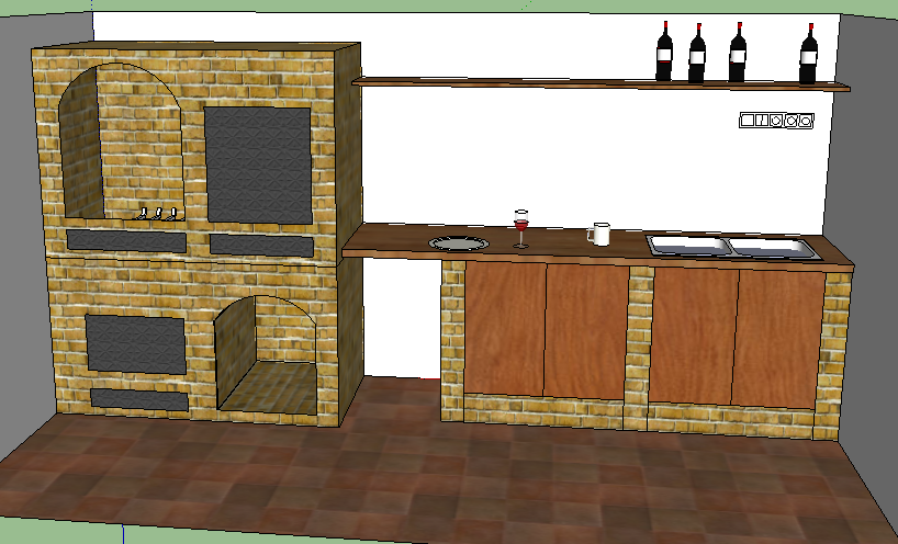

Zdravím, stáhl jsem si SketchUp a načrtl si zhruba krb s udírnou, viz. přiložený soubor. Vše, co je vyznačeno jako cihlové, bych rád ze šamotových cihel (245x120x65).
Mám dva dotazy:
1) Jak podle tohoto nákresu co nejpřesněji spočítat potřebné množství cihel? Nějak si nedokážu představit ty vnitřní zákoutí, klenby apod.
2) Na co si dát pozor při stavbě krbu s udírnou? Uvítám jakékoli tipy, rady.
Díky všem.

Trochu jsem předpokládal, že bude lepší otevřít to v SketchUp, kde je možné si to celé natočit, zvětšit, kde je to vše v měřítku apod. Takhle ze screenu to těžko někdo nějak pochopí...
Každopádně šířka celé sestavy je 396 cm, dvířka pod pracovní deskou jsou 40x80 (šxv). Pomůže to nějak?

Jasně jsem psal, že mi jde o vnitřní stavbu a klenby. S tím nemám žádné zkušenosti, takže těžko něco takového spočítám...
já bych to spočítal s pravýma úhlama a pak přihodit nějaké % na klenby.
