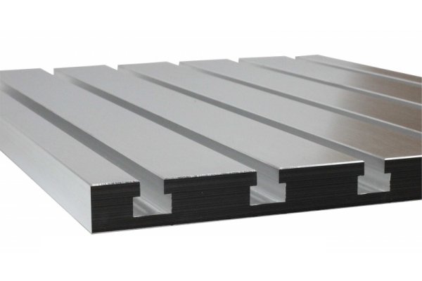

Potřebuju si udělat pracovní stolek k frézce z T drážkou ( něco podobného, jako je na obr.). Napadlo mě, jestli by to nešlo udělat - sešroubovat z tohoto typu ploché oceli .
http://www.ferona.cz/cze/katalog/detail.php?id=310 16 . Potřeboval bych radu od někoho, kdo tento materiál zná a mohl by napsat, jaký je povrch, tvrdost, rovinnost a kolmost vzájemných hran tohoto typu plocháče.
Jde mě hlavně o to, jestli nebude potřeba brousit plochu nebo frézovat hrany do kolma vůči ploše. Jako základnu bych použil železnou desku a na ni bych poskládal, skolíkoval a přišrouboval pásovinu.
Jedná se o stolek pro hobby použití, takže nějakou setinu tam řešit nebudu. Děkuji

Z hliníku to nechci. Potřebuju do toho dostat co nejvíc hmoty, aby se zatlumily případné vibrace. Id…

tak si nech nekde vypalit ocelovou plotnu a udelel v ni v rastru zavity

Z hliníku to nechci. Potřebuju do toho dostat co nejvíc hmoty, aby se zatlumily případné vibrace. Ideální by bylo udělat odlitek z litiny a vyfrézovat, jenže tu možnost sám nemám a nechat si to udělat, tak se nedoplatím. Z hliníku se to taky dělá, ale to je spíš na cnc frézky. Tohle bude umístěné na křížovém stole pod stojanovou vrtačkou s MK2 kuželem.
