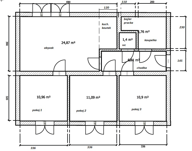

na příŠtí rok máme v plánu stavět menší přízemní,rodinný domek o rozloze 88m2,Po dlouhém studování různých diskuzí,článků atd. jsem dospěl k názoru,Ze nejlepší bude obvodové zdi postavit z ytongu 300(líbí se mi jak se s ním pracuje,material jako takový...a jelikož jsem elektrikář,vím co to je sekat do cihle
) ) Chtěl bych to zateplit polystyrenem 200mm. A tady bych Vás chtěl poprosit o odbornou radu,popřípadĚ jestli s tím má někdo zkušenosti... je to vhodné řešení ? Někdo říká,že je to blbost,jiný to zase chválí... myslím tím rosný bod,kondenzace páry,tepelná náročnost... A jestli je vhodné to vytápět olejovými radiatory na elektriku. (plyn nechci,moc tomu nevĚřím,krb taky ne... je z toho bordel...asi deformace z práce,tahne mě to k elektrice )Kolik by mohla být teoretická spotřeba,když budu mít okna s trojtými skly,a strop zateplen 50cm vatou ? Díky za odpovědi,tipy
klidně 25-25cm..nebo levnější Porfix.

Jinak zde je můj návrh pro představu.(dělal jsem ho v jednom programu sweet home,potom dokreslovaný v malování,tak to není jak od profíka)
Snazší to není. Rozsah podkladů i dokumentace je totožný. Výhodou ohlášení je kratší lhůta na vyřízení(max. 30 dnů), podstatně menší správní poplatky, možnost stavění svépomocí. Nevýhodou je nutnost opatření souhlasů sousedů.
