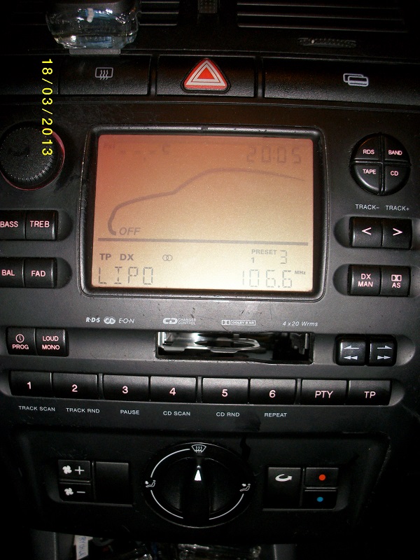

Přitlač foto.To rádio je dvouDIN?
Skočim to blejsknout
Přikládám foto...
Tak tady nepomůže žádná záslepka
Leda sehnat z jiného, ale bude problém to asi nějak zapojit, když je to součást klimatroniku.

Jde o to, že původní originál rádio, které má přední štít tvarovaný k přístrojovce vytáhneš, namontuješ krytku místo původního a vrazíš tam jakékoli jiné autorádio
http://www.aunika.com/Prislusenstvi-pro-autohifi-1 /Plastadaptery-autoradii-1DIN/

Tak tam standardne radio nedas (mechanicky rozmerovo, elektricky sa zapojit asi da).

Kdyby se ti povedlo vyfotit i zadní část rádia, možná bychom tam něco našli :D
