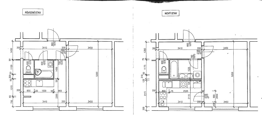

Spíše by mně zajímaly "určité podmínky" statika. Je tam ocelový ztužující rám? Divil bych kdyby ne a spokojil se jen s odstupem 40 cm od vnější zdi.
EDIT: koukám že než jsem to nadatloval já, popsal právní problematiku lépe Fortys a řezání už je také vyřešené.. Tak ještě co ten ztužující rám?
Ještě přidávám i dispozici bytu před a po plánované úpravě, aby bylo jasné, o co nám jde. Chceme prostě zrušit tu blbou chodbičku a zvětšit si tím jak koupelnu, tak i pracovní plochu kuchyně.
Bez vyztužujícího rámu? U nás to bylo ve čtvrtém ze čtyř. možná to byla traverza 30. Tak to si vyfoťte stěny ve všech patrech až na horu. Popř.i z venku, z balkonu. Uzavřete dobrou pojistku.
Omlouvám se, ale vždy počítám s horší variantou a jsem rád když se to nevyplní. A zkusil bych oslovit ještě jednoho statika.
A prohlášení vlastníka a stanovy by měl mít každý spoluvlastník domu. V každém případě předseda.
Taky bych se bez rámu cukal. "Boural" jsem sice všeho všudy jen třikrát, shodou okolností vždy v Praze, dvakrát v prvním patře osmipatráku, jednou ve druhém čtyřpatráku, pokaždé s rámem a pokaždé si ho statik přebral. Tady ve Strakonicích jsem jednou zaregistroval sprosté bourání bez ničeho a následné problémy s prasklinami. I když nakonec se prokázalo složitým dokazováním a svědectvím původního majitele bytu že ty praskliny tam byly už 20 let.
Jak píšu výš, pro nás je ten rám, byť ho statik nevyžaduje, to nejmenší. Pokud by to stálo jen na něm, nechám ho tam klidně při bourání udělat. Ale přeci ten statik musí vědět, co navrhuje ne? Není to žádný nováček ani amatér.
