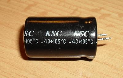

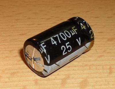

Zdravím. Opravoval jsem mini hifi věž Philips FWM154/12. Displej svítil, tuner i CD mechanika fungovala, ale nešel zvuk do reprobeden. V elektronice mám jen základní znalosti, tak jsem hledal spíše věci jako spálená pojistka, nebo nafouklé kondenzátory, což se nakonec potvrdilo. Jeden nafouklý kousek 25V 4700uF jsem prozatím vyměnil za dva starší elektrolyty od Tesly zapojené paralelně, oba na 25V, jeden má 2000uF a druhý 1000uF (v podstatě jen na ověření funkčnosti). Věž oživla, takže se dívám po normální náhradě za ten kondík. Bude tento dobrá alternativa?
http://www.ges.cz/cz/rad-4700-25-ht-rm7-5-GES05413 937.html
A ještě jeden dotaz. Výrobcem toho nafouklého kondíku je nějaký KSC. Jak tohoto výrobce hodnotíte? Je možné, že při návrhu byly schválně použity méně kvalitní součástky, aby si Philips zaručil servis do budoucna? Viz. http://diit.cz/blog/enterprise-kurvitka-za-desetik orunu Zajímalo by mě, jsetli to může být podobný případ. Stáří věže bude v létě teprve 3 roky.
kurvitko to neni, jen v ramci minimalizace vyrobnich nakladu pouzili levne kondenzatory, klidne to muzes nechat tak, jak to je, nebo pro klid duse dat neco lepsiho http://www.dnaelektro.cz/kondenzator-elektrolytick y-4700uf-25v-105-stupnu-4700-25-22x25/d-84419/
Pokud to teda dlouhodobě nebude vadit těch 3000uF místo 4700uF, tak tam nechám tu dvojici Tesel. Poznal bych vlastně nějak, že ta kapacita nedostačuje?
(s)hitano není moc kvalitní, nicméně nějaký pátek vydrží.
A ano, je to klasické kurvítko.
