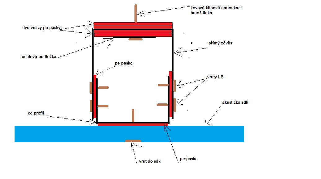

no prave a od toho by mel snad zamezit ten akustcky zaves s tou gumou dale bych na podhledove profily nalepil pe pasku a pak az nasrouboval sdk jak je to na tom obrazku jak to delaj na te pricne
dale me napadlo dat pe pasku i z vnitrni strany toho zavesu a pak vlozit profil a prisroubovat tak ze se nebude primo dotykat zaves a profil prime spojeni by bylo jen sroubkama
