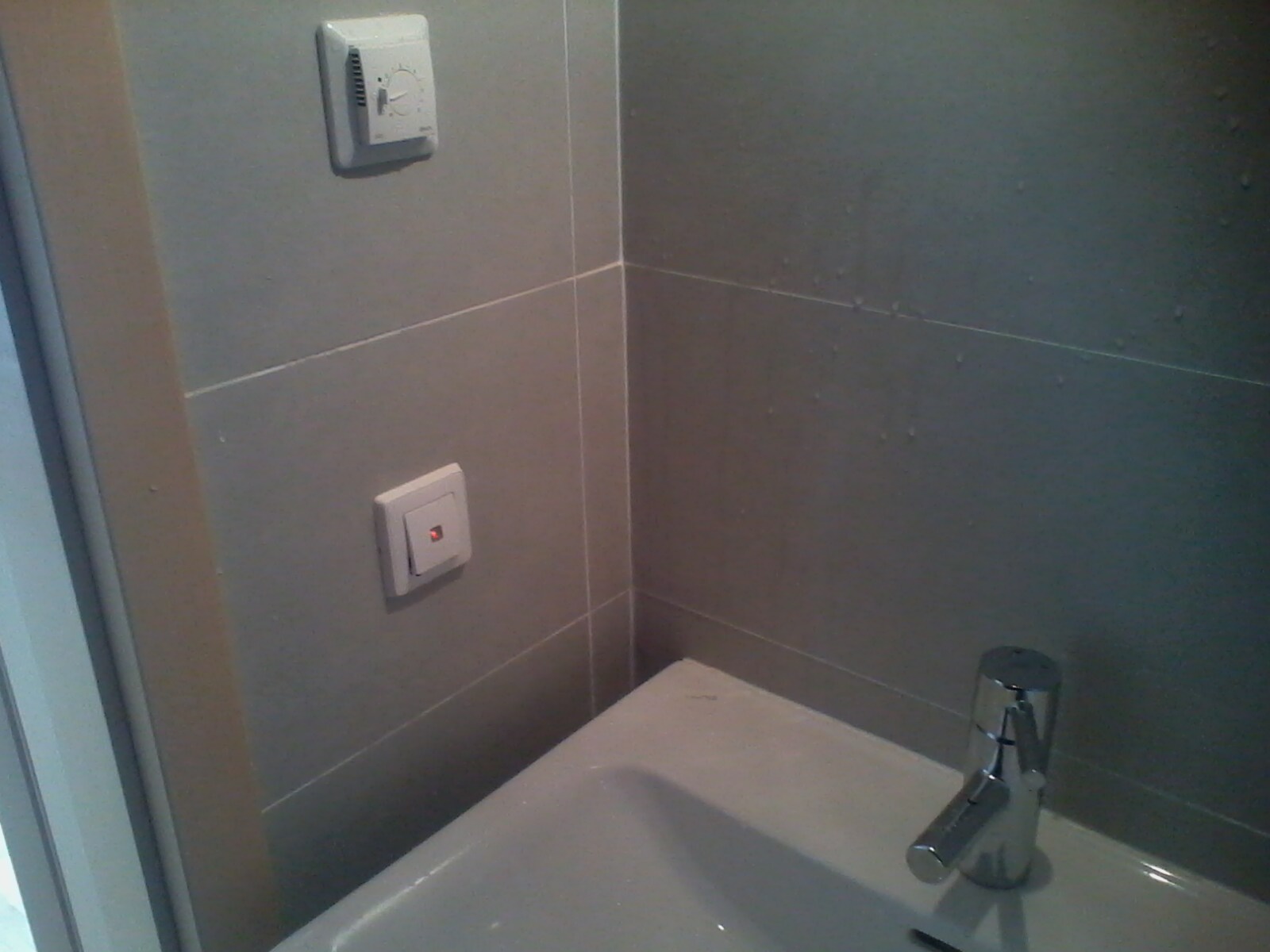

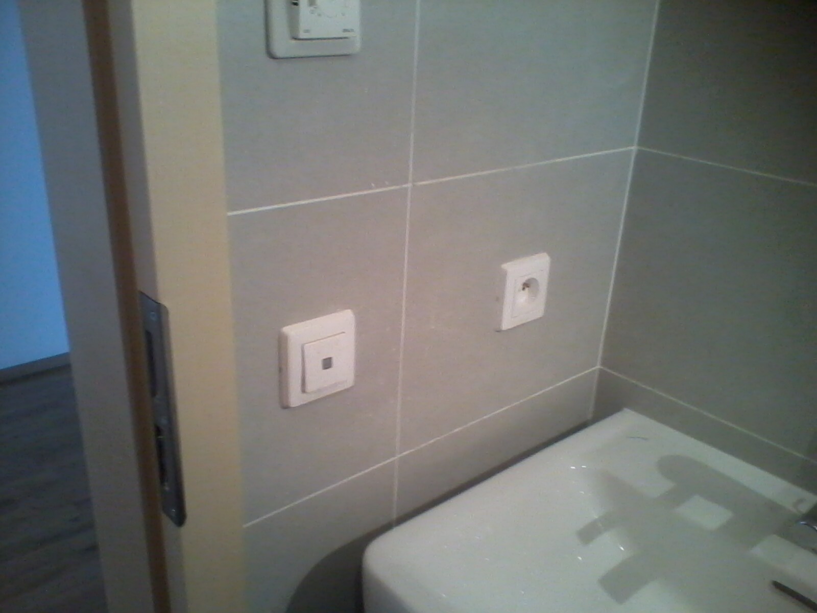

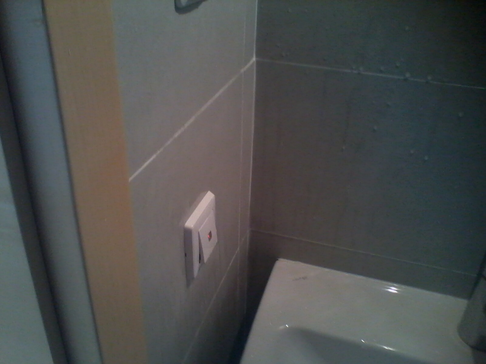

Dobrý den, přidávám fota - koupelny v domě developera. Může kupující, nový majitel nějak zatlačit na prodávajícího (a ten na stavitele), aby to odstranili? Existuje revizní správa, prodavajici firma tvrdi, že reklamovala, koupelny mají proudový chránič a zamítli s tim něco dělat...
Ptám se jako budoucí majitel - čím se ohánět? Napadá mě zaplatit si vlastní revizi elektro, případně soudního znalce a soudit se ?
Poradte koho z elektra a co si objednat. Abychto mohl použít ve sporu. K soudu je daleko a trnitá cesta...

Pokud je koupelna vybavena chráničem podle normy pak asi nebude co řešit. Jedině že by zásuvka a vypínač byly umístěny do nepatřičné zóny. Ptal bych se v diskuzi 30 denní na serveru elektrika.cz
Doporučil bych komplexnější foto.
Mě by se to taky takhle nelíbilo. Jsou na to nějaké normy a "zóny", takže bych se poohlédnul na nějakém specializovaném serveru.
Našel jsem např. tohle: http://www.ceskestavby.cz/clanky/vite-kam-a-jak-um istit-zasuvky-a-vypinace-19065.html
Díky za odkaz, tuším, že jsou zóny, otazka jak závazné to je. Současný stav je minimálně nepraktický.
Alespon výška zásuvek dle článku neodpovídá - na fotce u umyvadla cca 1m , Díky
]Zóny jsou závazné tak, že revizák kerý to zreviduje dává hlavu na špalek.

Podle mě to nevyhovuje. Zásuvka by měla být až v zóně 3, i když je napojena na proudový chránič.
Jsem téhož názoru - i když je to kolmo, tak je to nad umývacím prostorem. Kdyby mezi umyvadlem a zdí bylo více jak 200mm prostoru, už by to vyhovovalo.
Ano, souhlas. Tam to nemá co dělat. Pro autora dotazu: oslovte nějakého elektro revizáka, ať udělá nezávislou revizi. Když revizák shledá závady, tak to omlaťte prodávající firmě o hlavu. Cena takové revize cca 300??

Omlouvám se, musím se smát. Za 300,- vám revizák ani neodpoví na pozdrav. A jediná správná odpověď? Prohlédněte si obrázek, umístění zásuvky (a vypínače) v mycí zóně, vezměte metr a pokud je to níž než 1800mm, tak vezměte revizní zprávu, zeptejte se revizáka zda to myslí vážně. Pokud ano, tak teprve potom svého revizáka - pouze pro známé za 500,- a potom směr TIČR (Technická Inspekce).
