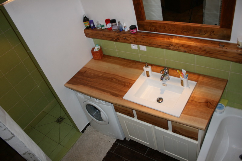

chtěl bych si skříňku pod umyvadlo a případně i další skříňky vyrobit sám. Nevím ale jistě, jaký materiál pro výrobu zvolit kvůli vyšší vlhkosti v koupelně. Stačila by laminovaná dřevotříska komplet olepená ABS hranou či případně nepohledový holý řez pouze přetřený silikonem? Máte s tím někdo zkušenost či dobrou radu k tomuto tématu? Díky.
Ahoj

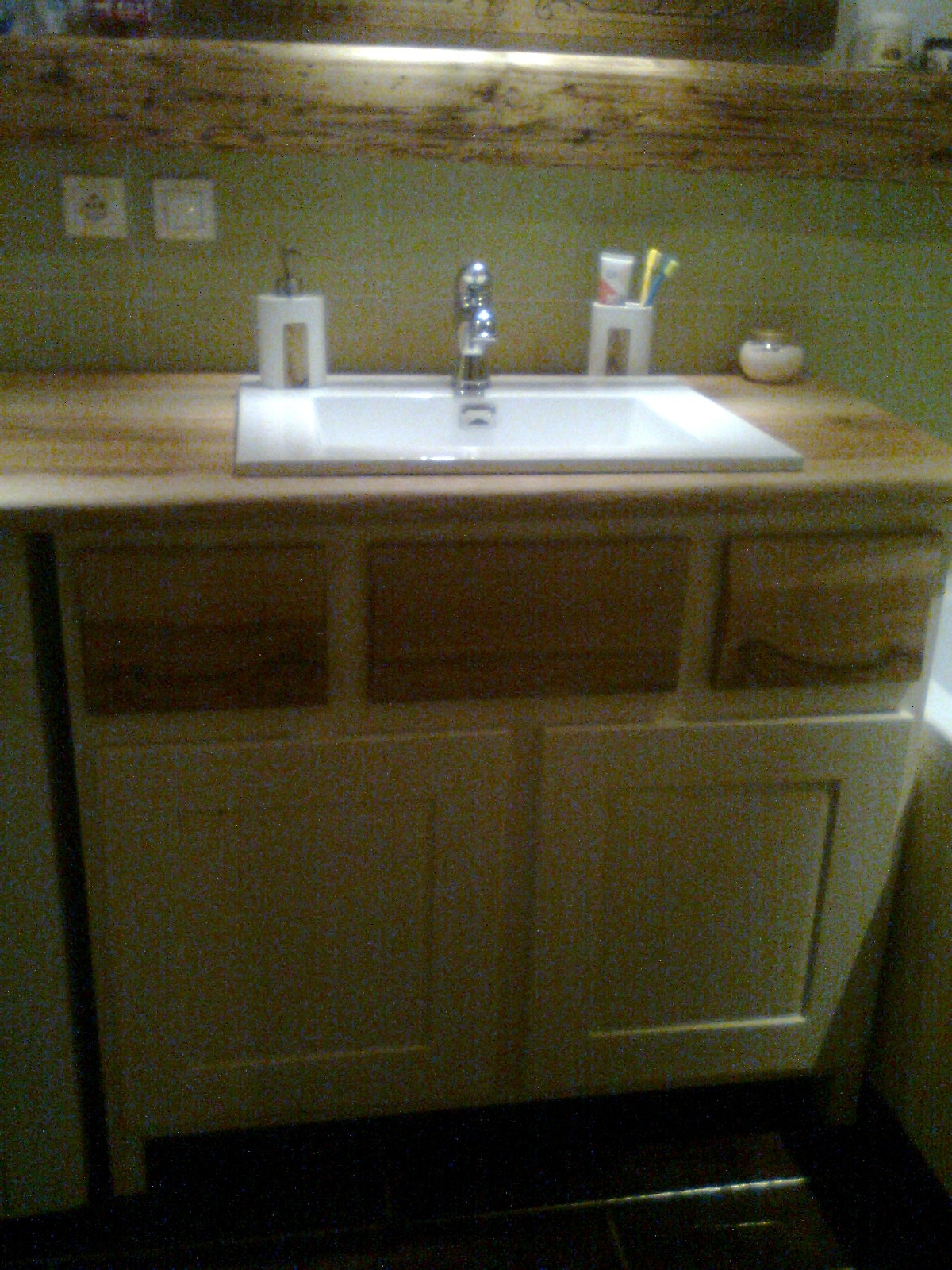

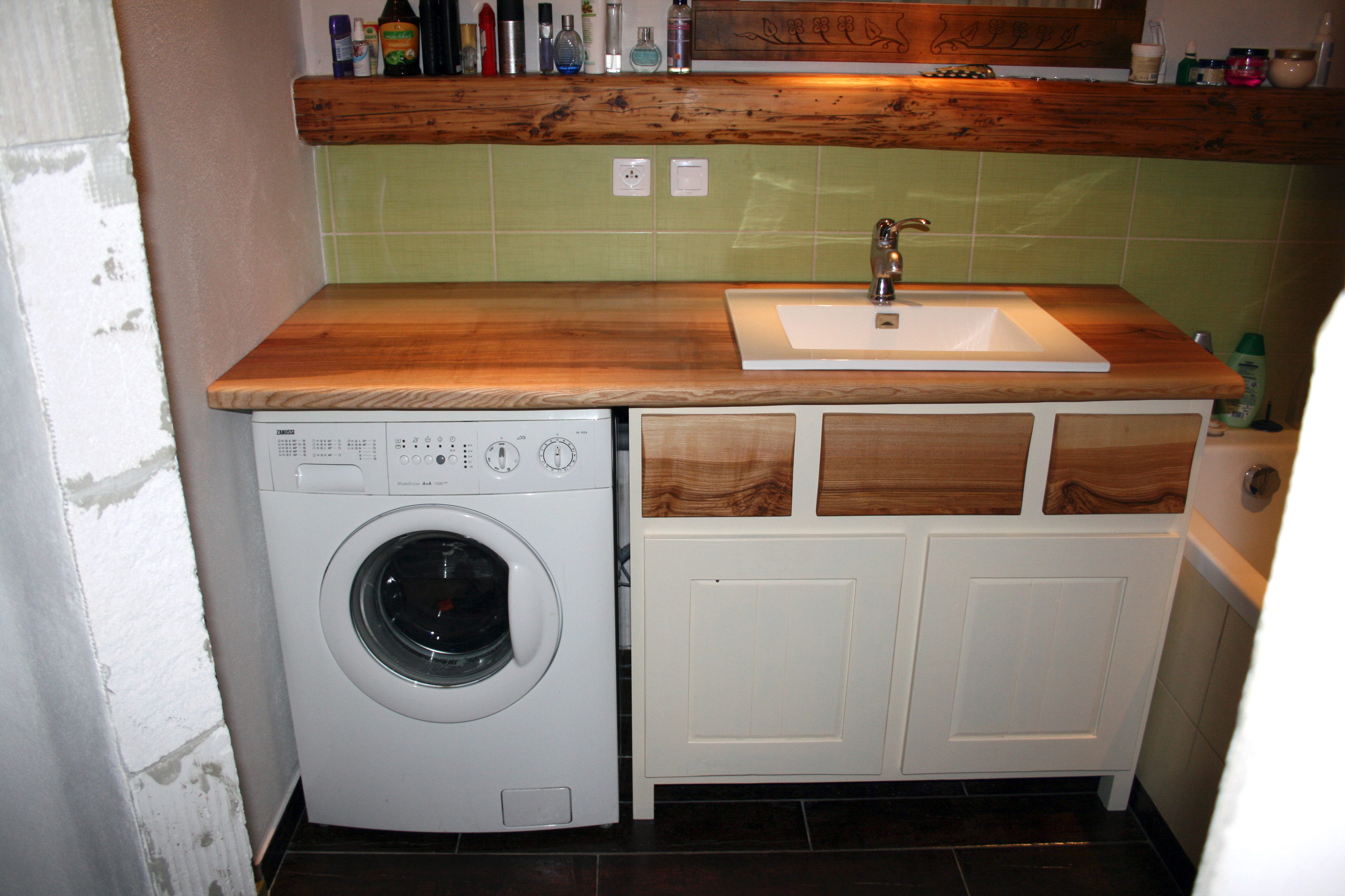

a co tak masiv?

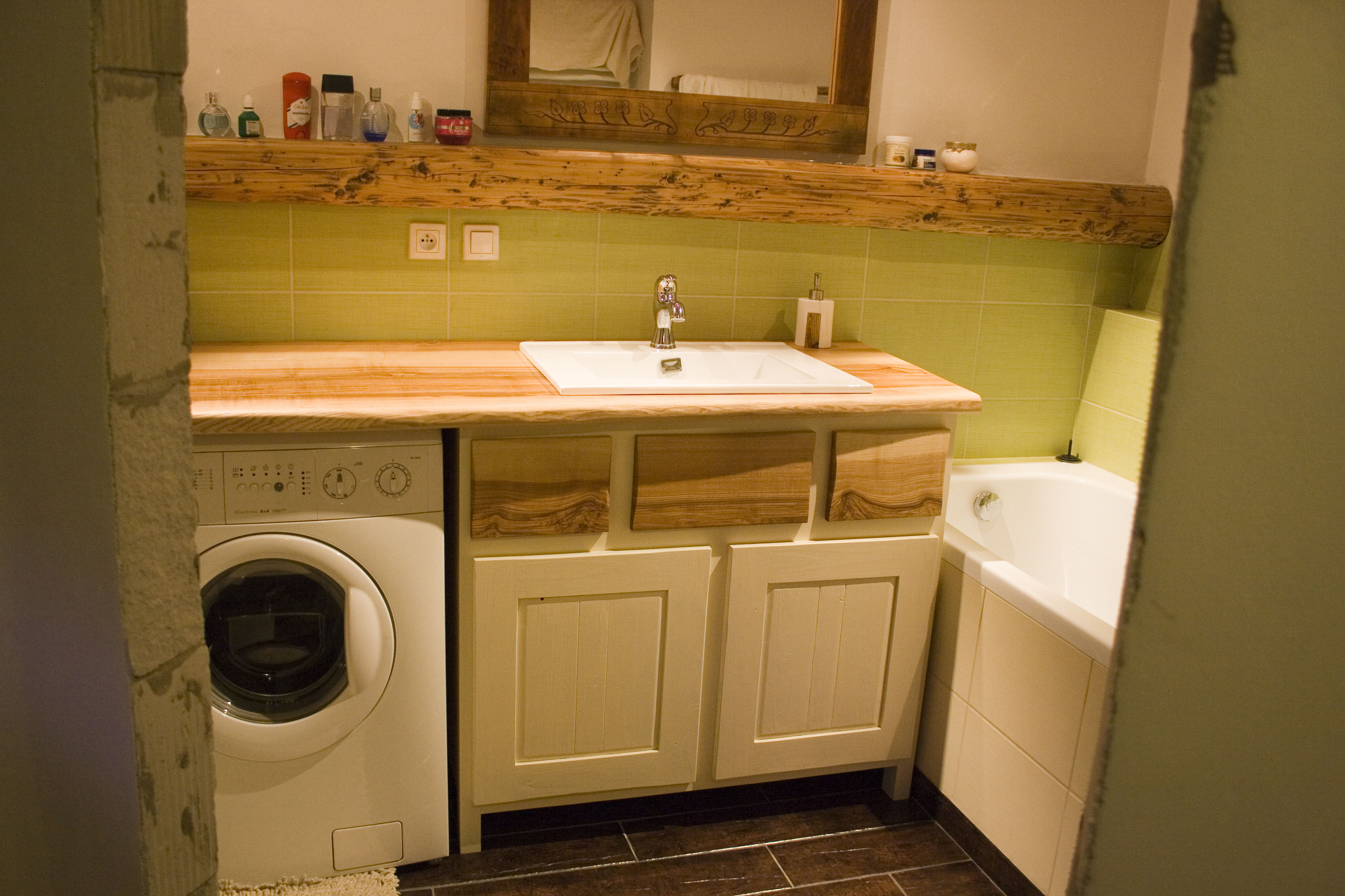

Prirodni material, ktery kdyz je spravne osetrenej a zpracovanej (predevsim spoje), si umi s vlhkosti poradit nejlepe, kdyz je sucho odevzdava, kdyz je mokro nabira.
Nezatracujme drevo, pratele.
Priklad v priloze.
DKK

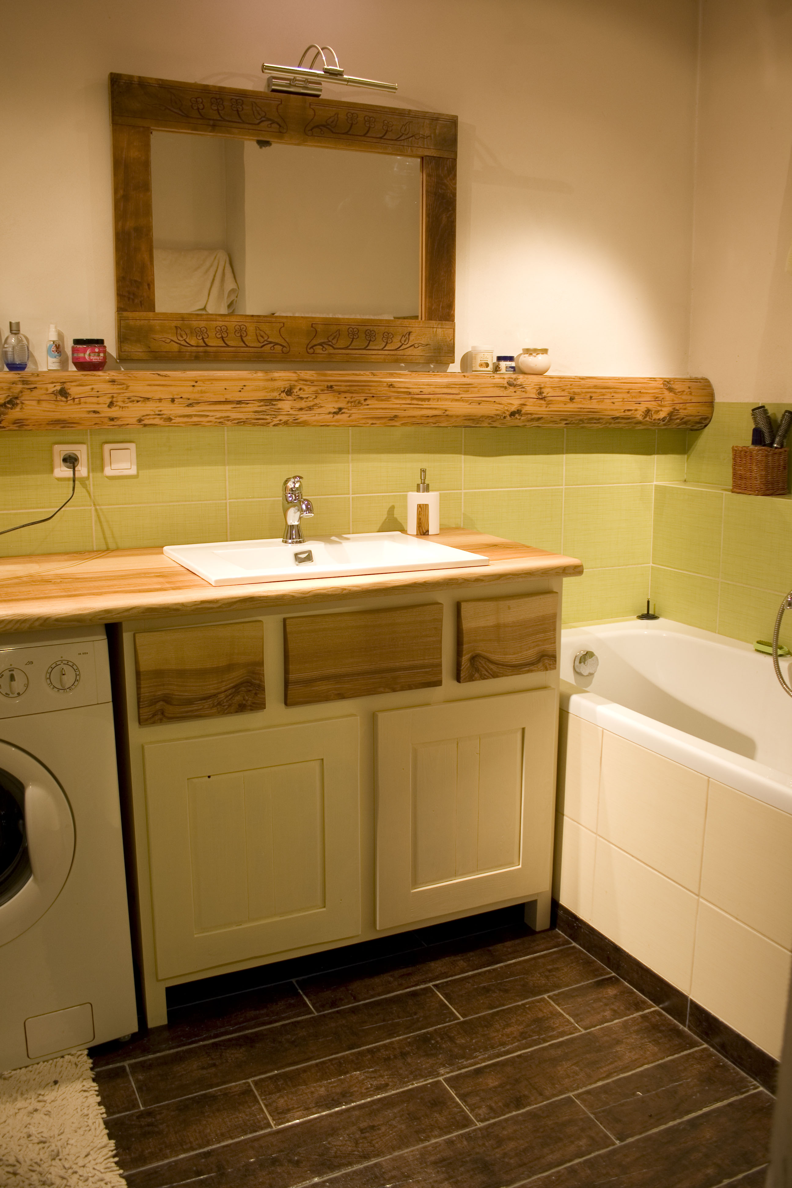

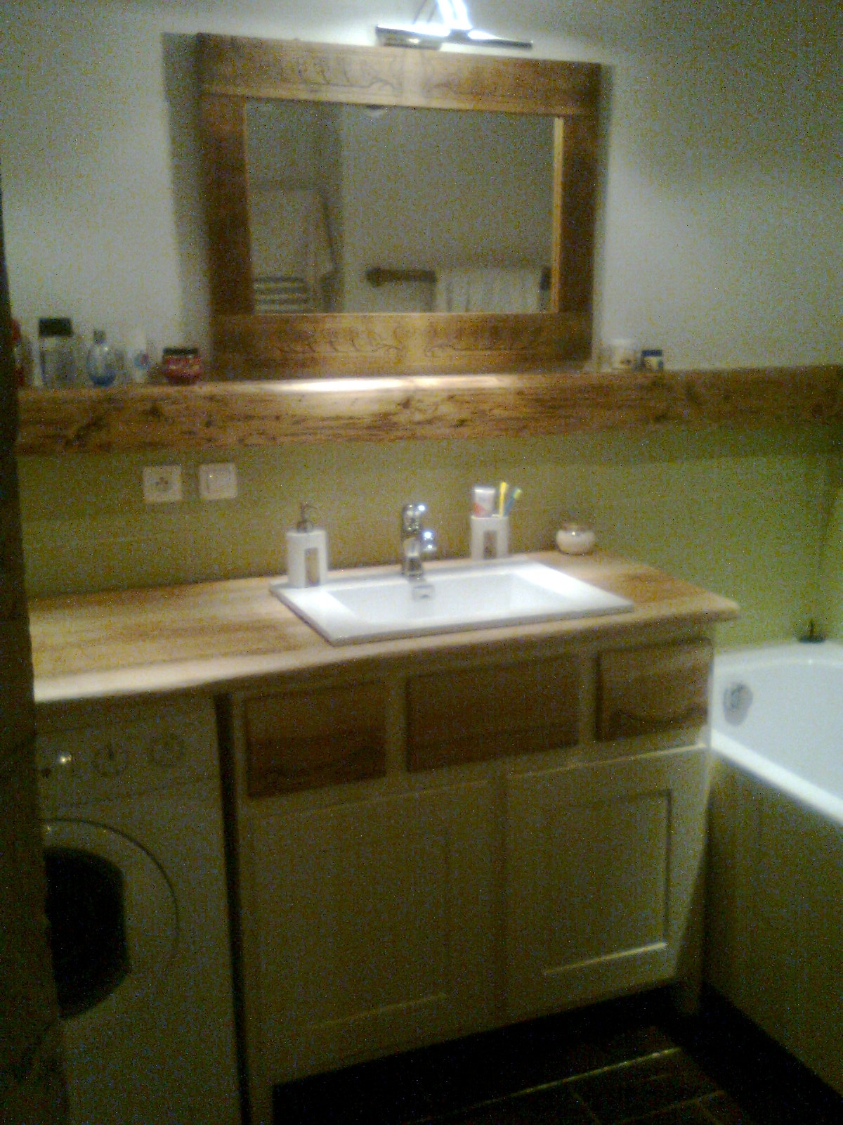

Pěkné, ale složení nábytku z lamina, které mi někdo nařeže, mi přijde jednodušší, na tohle bych si asi netroufl. Rád bych se zeptal na osvětlení nad zrcadlem. Co je to za značku a případně název svítidla?
Dobry den
svitidlo dalo hodne prace, je na trhu malo znacek ktere tyto svetla delaj, jmenuje se to obrazove osvetleni kdyby jste to hledal a jsou k sehnani, vetsinou bohuzel z halogenkou, nikoli s zarivkou a ne v hojnem poctu.
Konkretne toto svitidlo jsem zakoupil v retezci podobnemu jako Mobelix nebo JENA ale bylo to na Slovensku odkud pochazim.
Bohuzel nazev kramu si nevzpomenu ... vim akorat ze jsem byl nejdriv v Presove, pak Kosice, Poprad, Banska Bystrica ... tam jsem to konecne sehnal. Je to takovy polsky obchod, svetlo ma svoje mouchy ale spise dekorativni ucel plni.
Masivu se nebojte ... je to krasny material ...
Obchod si musite dohledat, opravdu neumim si vzpomenout.
DKK
Děkuji za odpověď, já si právě osvětlení, které je určeno k osvětlování obrazů s 13W zářivkou vybral, jen si právě nejsem jist, zda by dostatečně osvětlovalo prostor nad umyvadlem.
Úprimně, jako funkční doplňěk to je k ničemu, jako estetický doplňěk fajn, zde lepší fotky jak to vypadá.
