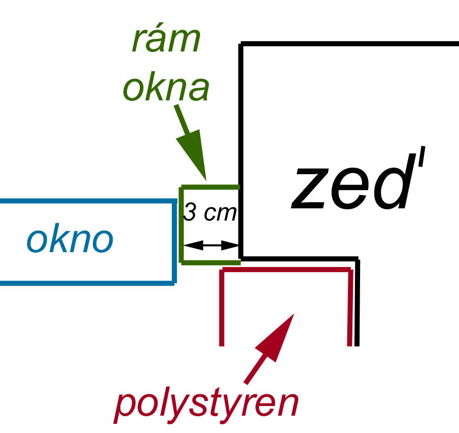

Děkuji za rychlou odpověď.
Zevnitř to polystyrenem právě olepené je, ale mezi polystyrenem a rámem mírně táhne.
Olepit to polystyrenem zvenku mě taky napadlo, ale to bude problém. Za prvé nad dvěma okny je arkýř, který začíná bezprostředně nad rámem okna. Rám okna je zde 2,5 cm tlustý (pak začíná arkýř) tj. mohl bych nalepit max. 2cm tlustý polystyren, ale musel bych to udělat i nad sousedy, aby tam nebyl schod a po celé hloubce arkýře. Navíc jsme v památkové zóně, i když je to nesmysl (dům je ze 30 let), ale k výměně oken se památkáři vyjadřovali. Po bocích okna bych zvenku taky mohl nalepit max. 2 cm tlustý polystyren. (Rám je zde 3cm, pak už začíná bok okenního otvoru). Maximálně bych mohl osekat fasádní omítku na boku okenního otvoru a získat nějaký ten cm navíc (to by snad památkáři přežili bez remců)
Mimochodem - čím přilepit polystyren k rámu, aby to těsnilo?
Pokud to, co navrhuju v dotaze, je nesmysl, klidně mi to řekněte, nalepím tam nějaké těsnící lišty a hotovo...
děkuju moc
Honza
Ohledně lepení polystyrenu - na sucho vyměřit, polystyren dát pryč, dát pěnu a polystyren přilepit na pěnu?
Jinak já chápu, že polystyren má překrýt část rámu. Ale rám je zvenku až na doraz k okennímu otvoru (zdi), takže tloušťku polystyrenu (zvenku) mohu dát max 2cm. Viz obrázek (polystyren na obrázku je zevnitř a ten už tam je. Právě mezi ním a rámem profukuje)
