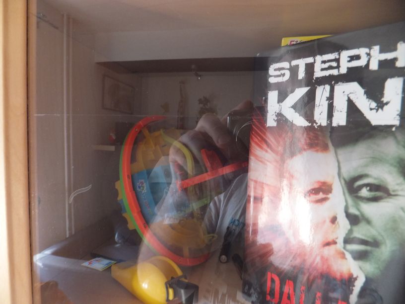

1. foto: celkový pohled

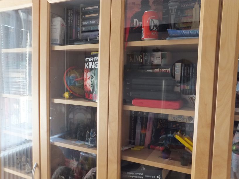

2. foto: je vidět hrana fólie, protože jsme je nedávali přes celé sklo... je tam vidět i pár nedokonalostí, holt máme černýho chlupatýho psa a mrně

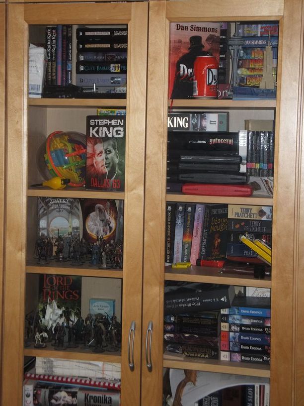

3. foto: detail hrany

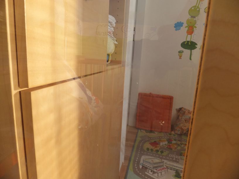

4. foto: "nepovedená" fólie, kterou jsem zkusmo nalepil nasucho...
