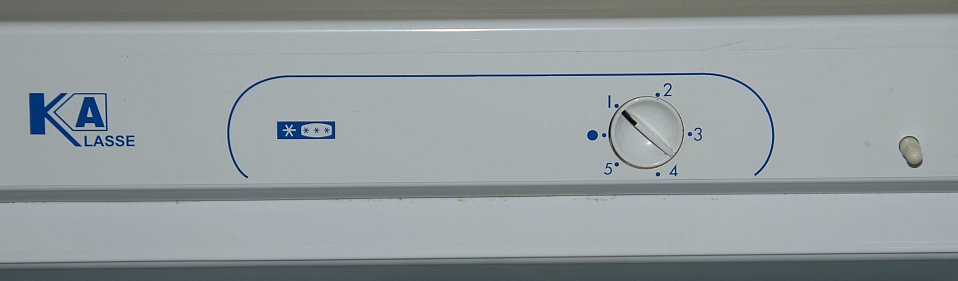

potřeboval bych vědět, jestli je možné u kombinované chladničky Candy (typ bohužel nevím, není nikde uveden) ji vypnout ovladačem termostatu, který je uvnitř ledničky? Zásuvka je za chladničkou a je tedy dost nešikovné ji pokaždé odtahovat a vytahovat napájecí kabel.
Přikládám fotku ovladače termostatu. Je tam poloha "modré kolečko", do té ale nelze knoflík otočit. Lze nastavovat jen 1-5.

Posuň kolečko na nulu a zhasne ti osvetlení vnitřního prostoru lednice - vypnuto. A když to nepujde, jako že ano, a nechceš lednici odtahovat, použij hlavní jistič.
Díky za reakci, ale asi jsem nebyl pochopen. Problém je právě v tom, že kolečko na nulu otočit nejde - i když to samozřejmě vypadá, že jít mělo. Prostě jsou krajní polohy 1 a 5, pak je citelně cítit doraz. Nechci používat hrubou sílu.
Jasně. Musíš překlapnout vypínač a na to se musí trochu síly použít.
Trochu síly jsem zkusil použít, ale nic se nepřeklaplo. Mám strach použít ještě větší sílu, abych něco neulomil.
hmm.. člověče. Jestli to nejde tak je fakt něco špatně.
A není tam třeba pojistka proti nechtěnému vypnutí, třeba dětmi? Nejde knoflík zatlačit, nebo povytáhnout a pak otočit na nulu?
To jsem zkoušel - zatlačit knoflík nejde a místo povytáhnutí mi zůstal v ruce celý - je to ten plastová čepička nasazená na kovové hřídelce, jako u klasických potenciometrů.

Nicméně bych ještě pro přepnutí na "nulu" vyzkoušel:
- zatlačit kolečko
- povytáhnout kolečko
- jít tam ne z jedničky, ale z pětky
Měl jsem tu čest vypínat nějakého relativně nového electroluxa - a tam jsem si regulerně musel použít nářadím, protože kolečko šlo na nulu extrémně ztuha (jednalo se o feature, nikoliv o bug - aby nenechavé slabé dětské ručičky nemohly vypnout lednici a znehodnotit obsah). Doporučuju se opít a vzít to kombinačkama.![]:)](https://static.poradna.net/images/smiley/evilsmile.gif)

Máme stařičkou Candy, jejíž ovládací panel vypadá shodně.
Tento problém jsem nikdy neřešil, ale ovládací prvek lze skutečně pootočit z polohy 1 do polohy "modrý čudlík". Je třeba použít mírně větší síly. Při pohybu zpět na 1 je cítit znatelné lupnutí. Osvětlení lednice v poloze "čudlík" funguje. Protože jsme lednici rozmrazovali a čistili tuto neděli, nemám potřebu testovat, zda opravdu přestane v tomto nastavení chladit.

Nakonec se podařilo! Musel jsem opravdu použít dost velké síly, abych kolečko na nulu otočil. Naštěstí bez kombinaček. Z nuly na jedničku to jde o malinko lépe a je slyšet cvaknutí.
V poloze "0" se vypne kompresor, světlo při otevřených dvířkách svítí.
