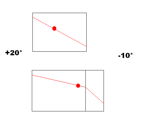

Nerozumím tomu :-| Při zateplení se snad poloha rosného bodu posunuje ve zdi směrem ven, ne? Červená…

Správně. "Vnitřní líc zdiva" = povrch stěny vevnitř. Kámen úrazu není v samotném vlhkém zdivu. Nejvě…

Nerozumím tomu :-|
Při zateplení se snad poloha rosného bodu posunuje ve zdi směrem ven, ne? Červená čára znázorňuje teplotu ve zdi.
[1876-rb-png]
"Vnitřní líc zdiva", co to přesně je? Vnitřní omítka, povrch stěny vevnitř?
Díky za trpělivost, když jsem stavěl svůj barák, takovéto termíny se (minimálně mezi svépomocnými stavebníky) nepoužívaly.
Správně. "Vnitřní líc zdiva" = povrch stěny vevnitř. Kámen úrazu není v samotném vlhkém zdivu. Největší problém je vždy na povrchu stěny vysrážená vlhkost. Ta pak dále zvyšuje vlhkost zdiva a vytváří ideální podmínky pro tvorbu plísní poruch ve zdivu atd...
