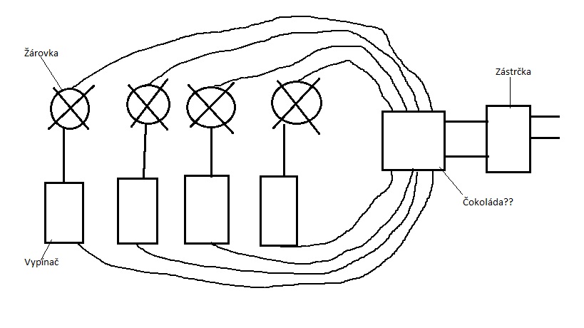

Ahoj,
potřeboval bych poradit se zapojením čtyř žárovek na jednu zástrčku. El. moc nerozumím a jsem z toho tak trochu matěj..
Potřebuju to tak jak je na obrázku /zbastlil jsem to narychlo../. Čtyři žárovky, každá svůj vypínač a co nevím, tak jak to potom všechno spojit do zástrčky /vidlička?/, která půjde do zásuvky. Můžu to spojit přes jednu čokoládu? Nebude to tak trochu nebezpečné, nebo nebude se to moc zahřívat, když tím půjde 230V? Nebo to všechno spojit až v zástrčce? To se mi ale nezdá.. Asi to na to nemá žádný vliv, ale žárovky by měly být patice Gu10 - žárovky led 3W.

Jo, chci to do pouštního terárka, takže v "blízkosti" bude osb a polystyrén natřený lepidlem na kachličky + opískování.. Světla jako taková by nějak hřát neměly.. Pokud nepůjde, abych kabely vedl za pozadím, z terárka je vyvedu hned nad objímkou.
230V, -10% až +15%. Jinak naprostý souchlast.
Máš to hezký, akorát k těm vypínačům a od těch žárovek do zásuvky ti bude stačit jeden drát. A kdyby si nějak zajistil aby fáze šla jenom do vypínačů, bylo by to super.

Zástrčka,kus kabelu,instalační krabyci(kterou pak někam skováš),dvě vago svorky s páčkama(v tvém případě pětky),pak to rozvedeš kam potřeboješ.Akorát nevím co chceš dát za vypinače.Zápojení které jsi nakreslil je špatně.Fáze proti nule-přímí ZKRAT.Modrá-modra--nula,hnědá-hnědá--fáze,zelenožl utá--zemění to nemáš.
Mohu se zeptat, jak jste přišel na to, že jde fáze proti prac. vodiči?Je to nakreslené správně (ne přesně technicky), jen jste to špatně pochopil.Bohužel zde není zmíněno, zda se jedná o síť TN-C nebo TN-S.Dále není zmíněno, zda jsou svítidla třídy ochrany 1 nebo 2(tz. zda jsou s kov. častí a příp. ukostřovacím šroubkem nebo bez kov. částí)Ano, místo čokolády bych použil citované Wago svorky páčkové příp. ještě lépe do povrchoé rozvodné krabice na "věneček".Odtud bych vedl v síti TN-C vodič PEN ke každému svítidlu (pokud by se jednalo o tř. ochrany 1,šel by vodič PEN-zž. nejprve na ukostřovací šroubek a bez přerušení na N, tz. na objímku žárovky a fáze L (hnědý) na střed. kontakt žárovky přes vypínač, který přerušuje okruh.Pokud se jedná o síť TN-S, z rozvodné krabice nebo svorek by se v případě ochrany 1 vedl zvlášť prac. vodič N (modrý) na objímku, fáze L (hnědý) na kontakt žárovky a PE (zž.) na kostru svítidla.Pokud by se jednalo o tř. ochrany 2, zapojení by bylo totožné, ale bez vodiče PE (zž.) , který by zůstal z krabice nebo svorek nezapojen. Doporučuji věst od krabice nebo svorek kabel s ochr. vodičem pro případ, kdyby se v budoucnu měnila svítidla z tř. 2 na tř. 1.
