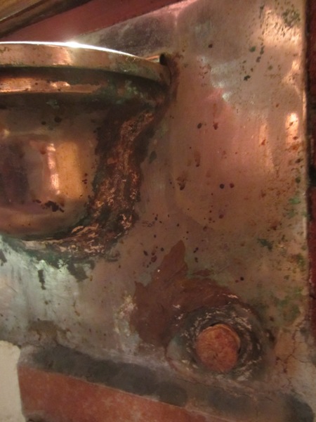

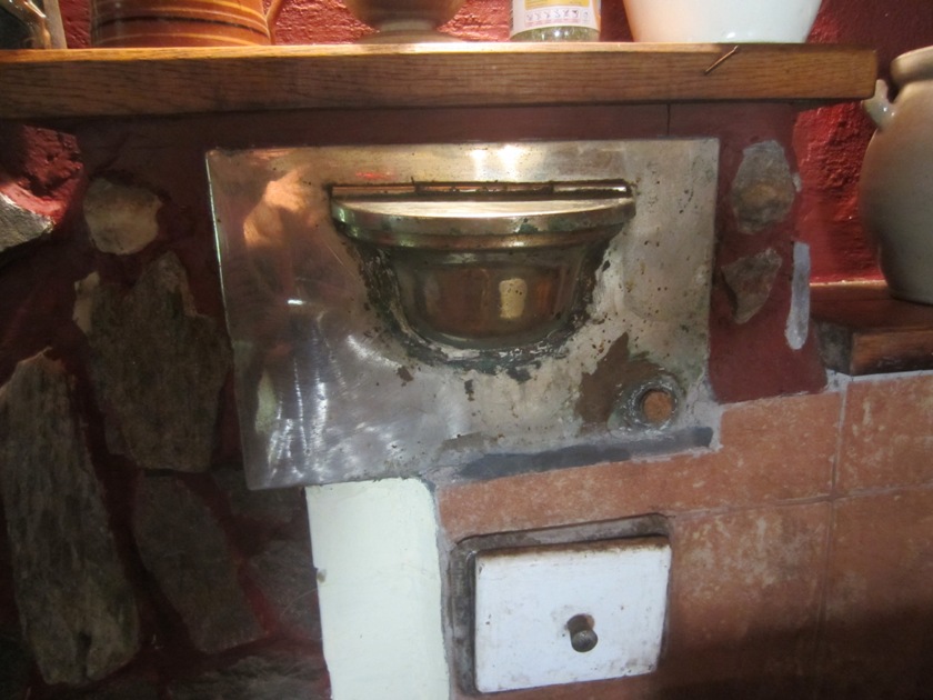

prosím o radu. Máme na chalupě v peci zabudovaný tento starý kamnovec ze 70. let. Asi deset let po jeho instalaci začal v místě přivaření nádobky kapat a prastrýc se bohužel snažil problém řešit nejrůznějšími lepidly a blevajzy pochybného původu, které přivážel ze sporadických turné na Západě. Tak je již třicet let kamnovec nevzhledně opatlaný a bez praktického využití.
Nenapadá vás nějaký způsob, jak jej opravit (bez toho, abych musela tu poměrně rozměrnou krabici dolovat z hloubi kamenné zdi)? Nešlo by to nějak převařit na místě? Vůbec nic mne nenapadá...

Je otázka, když ho nemáte naplněný vodou, jestli se nepoškodil i uvnitř. A na zaletování se zkuste p…

A ta měděnka tam vlezla kudy? Měděné nádobí se běžně cínuje, pokud je to nerez, tak by se tam dostal…

Co vím tak kamnovce se dělaly zásadně z litiny, která je odolná vůči většímu žáru, nehledě k tomu, ž…

Toto je zvláštní typ a připadá mi to na antikoro popř nerez i když ta je našedlá a ne takhle lesklá.

Máte pravdu, tipovala bych to stejně, každopádně půjde antikoro letovat..? :)

Nedá, vaří se to elektrikou v ochranné atmosféře, popř. nerez elektrodou speciál.

Pájet (letovat) cínem nerez (antikoro) lze pomocí pájecí kyseliny. Viděl jsem to, zručný a šikovný k…

nerez (antikoro) lze pomocí pájecí kyseliny. To spíš byla nějaká pájecí voda na nerez.…

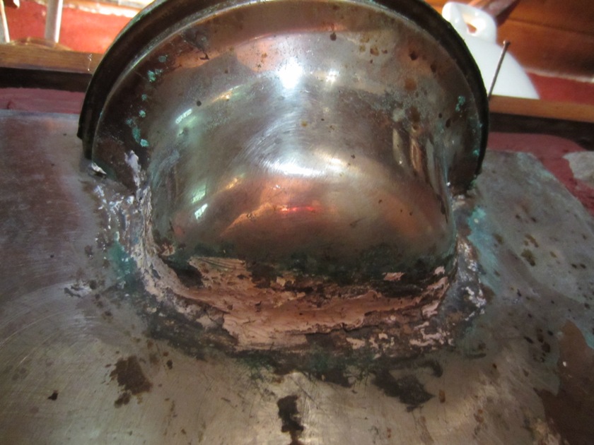

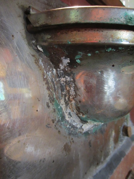

Tak aktualizace. To, co vypadá na tom kamnovci jako měděnka, je ve skutečnosti zbytek nějakého fujta…
cihlomorka 23.10.2012 19:14

Nejsi, očistit a zavařit na místě, popř trochu v místě sváru vysekat zdivo a následně opravit

No, zatím mi na kamnovec hodil oko jeden starý kovář, co mi šel proměřovat velkou mříž na topení mez…
cihlomorka 24.10.2012 20:29

Očistit mechanicky, ale pokud to má nějak vypadat, nech to někom, kdo to umí. poslední

No, zatím mi na kamnovec hodil oko jeden starý kovář, co mi šel proměřovat velkou mříž na topení mezi patry, a řekl, že přímo nad plotnou se s tím dělat nebude. :/ Tenhle řemeslník sice je dost nepružnej obecně, ale v tom zapadlém koutu si nebudu mít moc z čeho vybírat, ještě zkusím kouknout po nějakém tom topenáři. Jako největší problém ale vidím hlavně to, že vůbec netuším, čím ty blevajzy (stará lepidla na kov, tmely), kterými ho strýc tak pečlivě "spravoval", z toho nerezu dostat, abych to někomu mohla předložit. :-D ach, zarytost našich předků! 3-[
