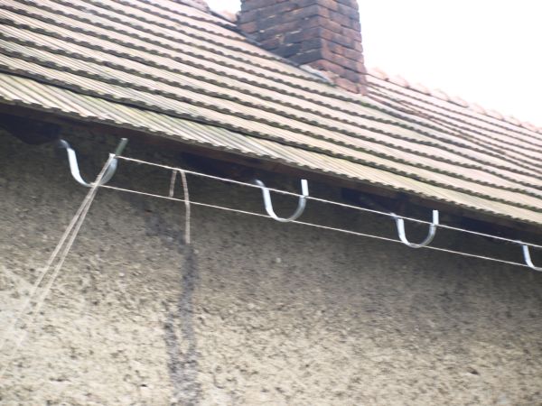

Ještě jednou děkuji zejména panu Lubomírovi za věcné a smysluplné rady, háky jsem rozmístil, posílám i fotku, jsou jako když střelí
Teď ještě žlaby a svody a někam odvést vodu a je to.
