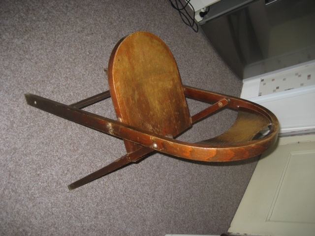

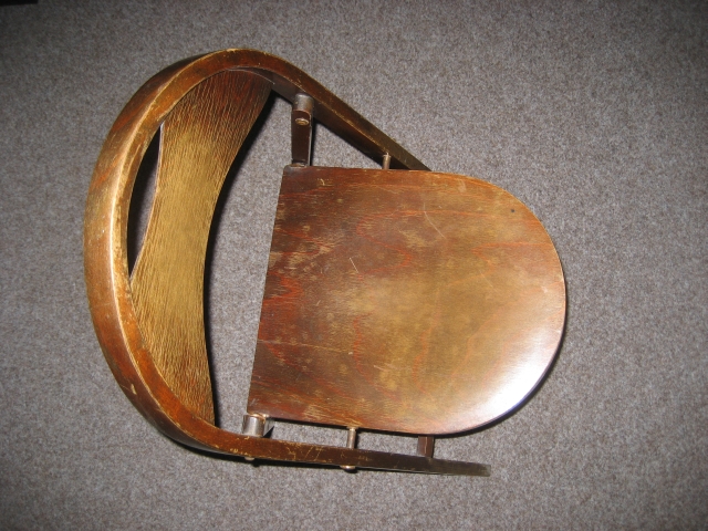

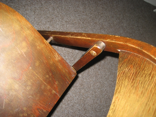

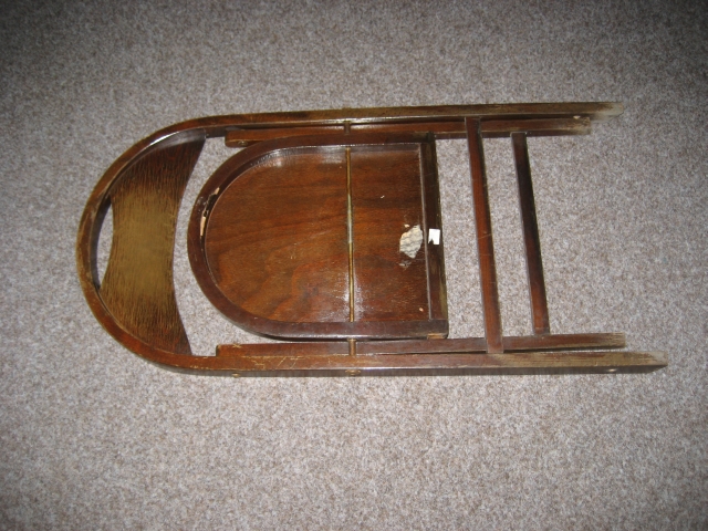

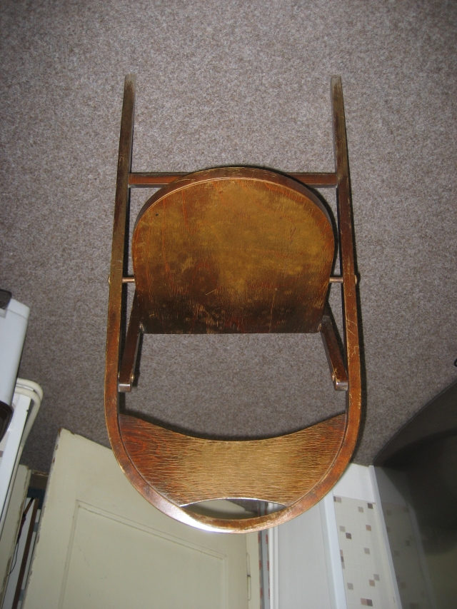

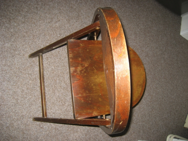

Dobrý den.
Potřebuji renovovat skládací židle - viz obrázky. Židle lze rozebrat pouze částečně. Uvažoval jsem zkusit "otřít" povrch rozpouštědlem původního laku - tím sjednotit povrch a následně přetřít další vrstvou původního laku. Jedná se o židle reletivně velmi staré, takže tomu bude asi odpovídat i technologie původního nátěru - anevím jakého...
Můžete poradit, jak pokud možno jednoduchým postupem dosáhnout přijatelného výsledku?

Ja bych to pouze obrousil a prelakoval. Na sundani stareho laku pouzit zrnitost 60 - 80 a na dobrous…

Dobrý den, vypadá to jako dýhované a korpus masiv. Je třeba je obrousit, použijte vibrační brusku,…

Díky za názor. Dřevo příliš poškozené není. Broušení bych se rád vyhnoul, protože je tam řada koutů,…

Ty židle jsou skládací, nešly by rozebrat na prvočinitele? Omývání nějakými rozpouštědly atp. se moc…

Tak tak, pokud se nepletu, pak výrobcem jsou Jacob & Josef Kohn (Erste Österreichische Aktiengesells…

Určitě obrousit a natřít. Dělala jste takto dvě židle, jednu asi měsíc, a "záhybů" tam bylo daleko v…

To opravdu netuším, jedná se o sklápěcí(skládací) sedáky, které byly spojeny tyčí do řady sedáků jak…

Pokud je to z nějakého kina, pak klidně může jít o kopie. Originály jsou k vidění třeba zde: http://…

Tak si říkám, že pokud by se náhodou jednalo o originál, tak zda by nějaká amatérská povrchová úprav…

Tak potom jedině vzít jeden kus do ruky a zajít za nějakým starožitníkem/znalcem a nechat si to odha… poslední

vypadá to jako dýhované a korpus masiv. Je třeba je obrousit, použijte vibrační brusku, nebo delta brusku stačí koupit tu nejlevnjší. Neprobruste dýhu. Nástavcem na vrtačku to spíše zničíte. Nejprve zrnitost 60 potom 120-180. Poškozená místa vytmelte tmelem v barvě dřeva. Následně povrchově upravit. Je to nejjednodušší způsob.
Díky za názor.
Dřevo příliš poškozené není. Broušení bych se rád vyhnoul, protože je tam řada koutů, kam se budu těžko dostávat. Proto jsem uvažoval o "omytí" rozpouštědlem, které by sjednotilo povrch. Může se jednat o šelakovou polituru? A použít na ni opět šelak nebo nějaký - a jaký - lak?
Co si myslíte o tom "omytí"?
Defo
Ty židle jsou skládací, nešly by rozebrat na prvočinitele? Omývání nějakými rozpouštědly atp. se moc nedoporučuje, protože to co je účinné může degradovat dřevo.
Já bych se pokusil židli rozebrat a díly obrousit zvlášť, pak by tam zas tak moc "zákoutí" být nemělo.
edit: Ty židle jsou pěkný kousky, závidím. ;-)
Určitě obrousit a natřít. Dělala jste takto dvě židle, jednu asi měsíc, a "záhybů" tam bylo daleko více. Všechno jsem dělala růčo, jen brusným papírem. Práce děsná, ale stojí to za to, Mě to navíc bavilo...
