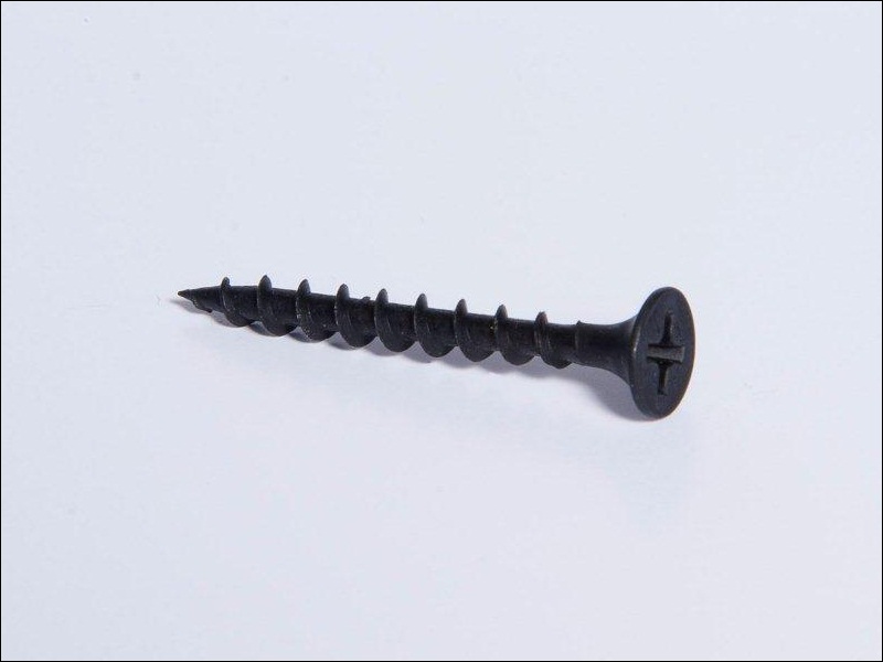

Souhlas. Předvrtat, a použít sádrokartonový vrut do dřeva s hrubým závitem. To Tě přežije!
Žádnej sádrokartonovej, ale obyčejnej stolařskej:
![[023-000480.jpg]](http://www.stolarskepotreby.cz/obrazky-soubory/023-000480.jpg)
Samozřejmě s patřičnou délkou, dle tloušťky desky.
Já bych vzal vrut tak o 2cm delší než tloušťka desky - zároveň tak vznikne šikovný háček, kam si můžeš pověsit další sako...
