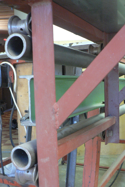

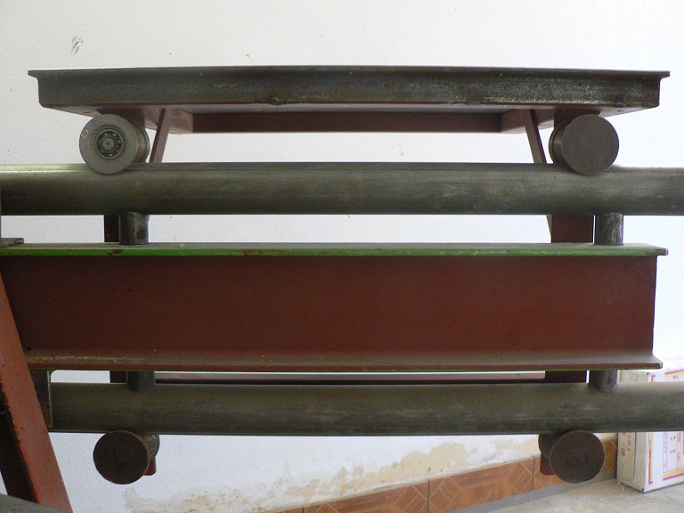

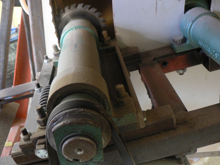

Když člověk chce a má chuť, tak se toho dá stihnout opravdu hodně. Já jsem si formátovku ,i když opravdu amatérskou dělal celou sám... i s předřezem. A nábytek do celého baráku... a několik let jsem se výrobou nábytku díky této pile živil. A šlo to.... i když to je už hodně dlouho. Formátovací stolek jsem vyřešil úplně jednoduše. Traverza, 2 ks bezešvých přesných trubek, sloupky a svařený formátovací stolek.

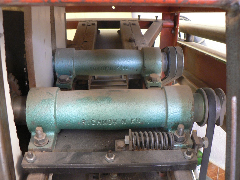

Pochlub se jeste tim domacim predrezem, at tise zavidim o neco hlasiteji a vice slintam - tohle je pekny.
Tak tady ...koukej

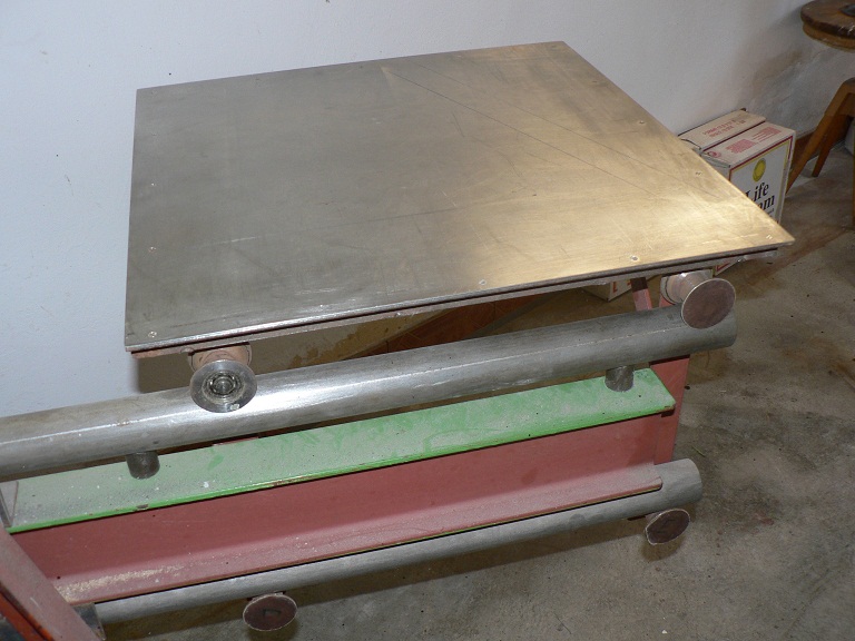

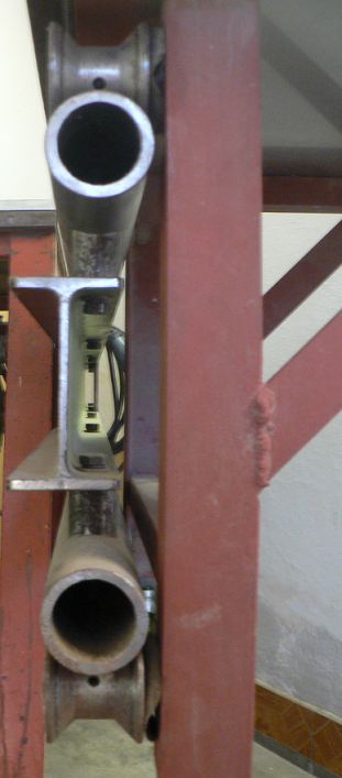

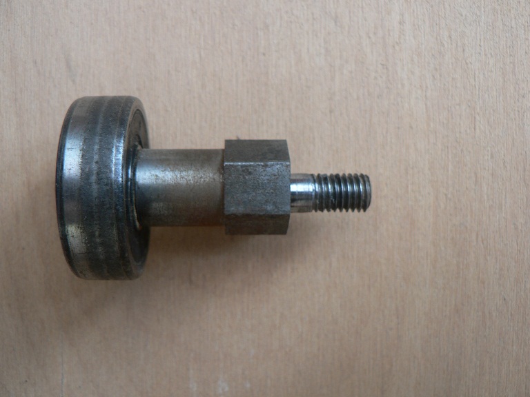

to je moc pekny, z ceho jsou ty kolecka a jak jste poresil podepreni stolku na druhe strane? (dal od pily?)
DKK

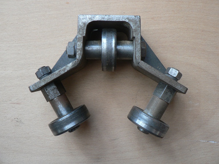

bahno, ty trubky jsou k traverze přišroubovaný. V tom sloupku je díra a v trubce je závit M8. Sloupek je z jedné strany rovný a z druhé strany je vyfrézovaný rádius podle průměru trubky tak, aby v něm trubka pěkně seděla. Co má být trochu přesné, tak to raději šroubuju. Jak se to ohřeje, tak se to vždycky uhne, ohne, ulítne, pohne a kdoví co ješte všechno
I když po několika letech sváření ( takový ty domácí pokusy ) to už docela jde.
DKK, ty rolny jsou ze železa, ve vnitř kuličková ložiska na hřídelkách. Stolek jezdí jen po těch trubkách. Řežu na tom jen příčné řezy... ty kratší do těch cca 80cm. Dlouhé řežu podle pravítka. Z velké desky nastojato nahrubo uříznu maflem s nějakým přídavkem desku, kterou potřebuju a na pile to pak na čisto oříznu. Desku dlouhou 200cm to udrží a pokud je něco delšího, tak mě s tím někdo pomůže a ten konec nadlehčí. Na takový to domácí řezání to stačí.

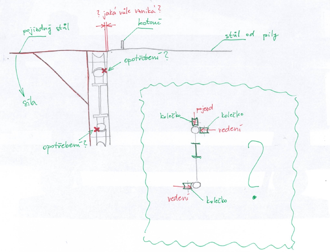

jestli jsem z Vasich fotek dobre pochopil, tak uzivate 4 kolecka na vozeni. Fyzikalne mi hlava nebere, jak to ze ten pojizdny stolek pod zatizenim neuhne doleva, tak jsem se zamyslel a vzniknul obrazek ktery davam do prilohy.
Je tam vlevo vase varianta s mojim otaznikem a pak vpravo dolu moje nevim jestli vylepsene reseni (6 kolecek, 4 vodici, 2 nosne).
Budu rad kdyz se na to podivate a date vedet odpovedi na moje otazky, prozatim to vypada na nejschudnejsi reseni jake jsem vypatral.

Nějaké opotřebení v místě styku a tlaku vždycky bude, hodně záleží na materiálu. Pokud to bude kalené, tak to bude téměř věčné, ale tohle je už hodně o penězích. To co navrhujete by bylo lepší... dole by stačilo jen opěrné ložisko . Není to ale fixované směrem do prava. Za určitých okolností by s tím mohl být problém. Musí to být konstruované tak, aby se to nemohlo hnout nikam.Já jsem to tenkrát dělal z toho , co jsem měl k dispozici tudíž, aby to bylo co nejlevnější ( no jo, to byly ty začátky ). Konstrukce toho vozíku a dráhy musí být dostatečně tuhá vůči uvažovanému zatížení ... potom nemůže dojít k rozevření rolen a nějakému uvolnění. Kdysi jsem si začal připravovat vylepšení, ale pak to život nějak zašmodrchal jinak
a z časových důvodu z toho sešlo. Princip je v tom , že horní trubka bude sevřena ložisky ze tří stran po 120°. Na spodní trubce by bylo jen opěrné ložisko z boku. Na tom horním držáku jsem ty spodní ložiska udělal na excentrech, aby je bylo možné přesně dotáhnout k trubce a nebyla žádná vůle.
se člověk nedoplatí. Jeden čas jsem uvažoval i o tom, že bych si celý vozík i s dráhou koupil u rojek.cz a přidělal na pilu. Tenkrát se to u nich dalo koupit zvlášť. Možná by šly koupit alespoň nějaké komponenty.To by taky byla možnost.
Záleží jaké máte možnosti obrábění...na koleně se tohle dělat nedá. Chce to minimálně frézku a soustruh. Nechat si to dělat v dnešní době na zakázku, tak
