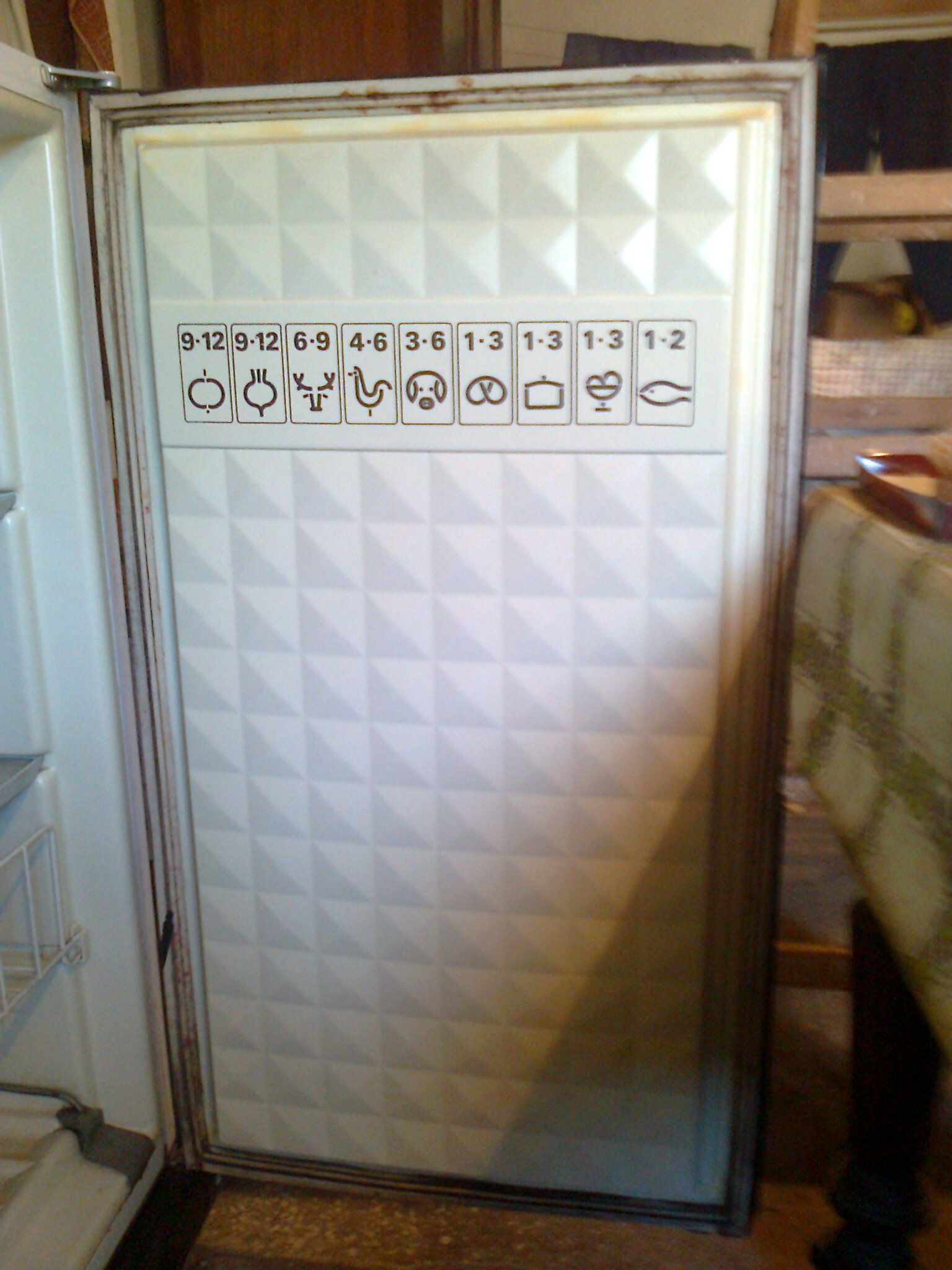

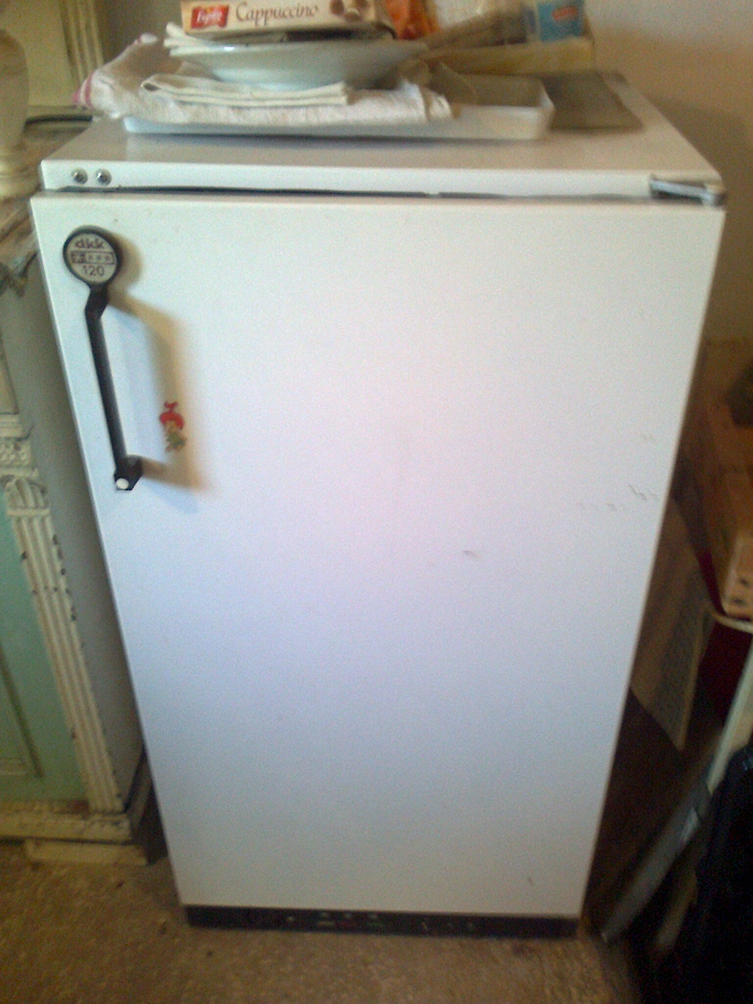

Přidat otázku mezi oblíbenéZasílat nové odpovědi e-mailem Kde kúpiť magnetické tesnenie na dvere mrazničky?
Mám staršiu mrazničku, je to ok okrem tesnenia dvere - prepustí vzduch,je asi magnet starý.Potrebujem tesnenie s rozmermi 53 x 95 cm. Na googli nie čo som našiel, ale spoločnosť pošle to len opravárom, pri objednávke treba zadať aj názov fyrmy DIČ,Ičo a čo ja viem,že čo všetko,tak že pre mňa by to neposlali.Ako to vyriešiť?

Tak je potom problém gumoplastom - je to jedno.Opravárom som už rozprával,ale pre takú prácu nepríde…

A to je problém domluvit se s nějakým chlaďařem (opravářem chladniček)? Mimochodem není starý magnet. To je blbost. Magnetu je jedno jestli je starej 5, 50, 100 let. Spíš je za ty roky unavené gumoplastové těsnění samotné.
Koupil jsem do starší Calexky nové těsnění, po dlouhé montáži jsem zjistil, že je nové těsnění ještě horší, než moje staré. Tak jsem tam pracně vrátil to staré, chladničku dal do chaty a domů jsem koupil novou.
Nevím, jestli magnet stárne, ale když jsem k novému těsnění přiložil kousek železného plíšku, tak se nepřichytl. U starého těsnění plíšek přiskočil. Takže mám nové těsnění na h.....
