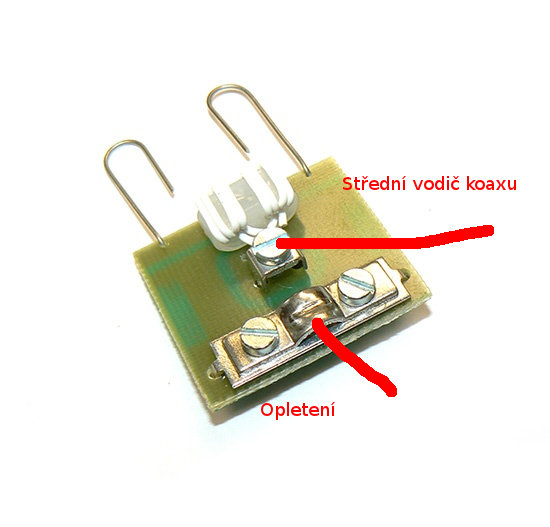

Koupil jsem si symetrizační člen TEROZ Loštice UHF http://www.dxc.cz/p427-symetrizacni-clen-uhf-teroz -978/ a potřebuju se zeptat jak ho zapojit do anténí krabičky antény řady color. Ty 2 drátky jsem pochopil že mám zapojit na dipoly(to jsou ty vidličky co nejsou vodivě spojený s anténou?) A z druhý strany pod tím středovým šroubkem je takovej nálitek, v tom místě ho můžu propájet ke šroubku na dně krabičky tak aby byl vodivě spojen s anténou? Připojení koaxu je mi známé ale u tohohle si nejsem jist. Díky za objasnění sem amatér.

Normálně se připojí koaxiální kabel, prostřední vývod pod šroubek, stínění pod tu objímku. To snad ani špatně zapojit nejde.

Potřebuju vědět jak zapojit ten S. člen do anténí krabice. Připojení koaxu je jasný, těma 2 drátkama myslim ty co vedou z toho členu jako tykadla viz odkaz nahoře. A dále jestli mám propájet zespodu ten člen do antény nebo ne, co je na tom k nepochopení?
V kabičce antény musíš tykadla vodivě připojit k dipólu antény. Koax - středový vodič pod jeden šroubek. Stínění pod půlobjímku.

Něco vyfocenýho mám, ale nejsem zaregistrovanej.. dobře udělal jsem to tak jak si říkal, koax mam zapojenej, tykadla k dipolum taky a kupodivu hraje to když jsem to zkoušel postavit z okna, ja jsem nevědel zda nemám ten člen propojit s anténou (ráhnem antény na kterém je těch 20 nebo kolik sběračů ve tvaru X, teď nevím jestli to jsou direktory nebo co to je, víš co myslim) protože mi není jasný, jak to sbírá z těch 20 X signál, když je to vodivě propojený jen na dipoly, chtěl jsem to propojit i s ráhnem antény ten člen, takže to je blbost, zničil bych ten člen tím??

Jakým způsebem se připojí ty tykadla k dipolu?Mně v obchodě řekli,že se to nespojuje!
Obvykle šroubkama. Jseš si jist, že v tom obchodě vědí co je to dipól?
Samozřejmě, že se to nespojuje. Konce těch drátků tvoří jiskřiště, jako ochrana před úderem blesku!
Na přišroubování mají být otvory přímo v tišťáku. A to je pravda.
Otvory jsou v jenom v některých modelech. Další provedení je na obrázku v příspěvku dole. Jiskřiště bývalo v originál Colorkách.

proboha, co zase nevíš? Symetrizační člen se snad blbě zapojit nedá. Z jedné strany máš svorky na připojení koaxiálu, z druhé jsou buďto dvě díry nebo dva dráty, které připojíš na ramena dipólu.

To není proti úderu blesku, ale elektromagnetické pole, které se vytváří mezi těmi drátěnými smyčkami je odchycováno vinutím na feritovém jádru a právě tam se mění těch 300 Ohmů na 75. Pokud tam přivedeš 9V, tak ti to bude vyrábět 3D obraz.
Ne, to se připojuje na složený dipól!
Koaxiál jde:
