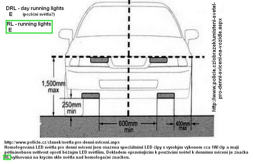

zajímalo by mě, jaké má být správné označení světel pro denní svícení.
Policie uvádí, že RL
jinde se píše, DRL (DRL snad znamená poziční osvětlení, ne denní svícení.
Výklad policie je takový:
Homologovaná LED světla pro denní svícení jsou osazena speciálními LED čipy s vysokým výkonem cca 1W/čip a mají pětinásobnou svítivost oproti běžným LED světlům. Dokladem opravňujícím k používání světel k dennímu svícení je značka RL vylisovaná na krycím skle světla nad homologační značkou. Pokud na světlech tato značka není, jedná se o podstatně levnější poziční světla. To jsou světelné sety osazené běžnými diodami, které se umísťují nejčastěji na autobusy a kamiony k zdůraznění rozměru vozidla.
Přikládám obrázek, co jsem spachtil.
Prosím o radu, co je správné, jest-li i to DRL, nebo jen RL
Případně co znamená, když někde uvádějí RL00
Jedná se mě o denní svícení (diody- menší zátěž alternátoru, spotřeba...) bez obrysových a potkávacích světel
