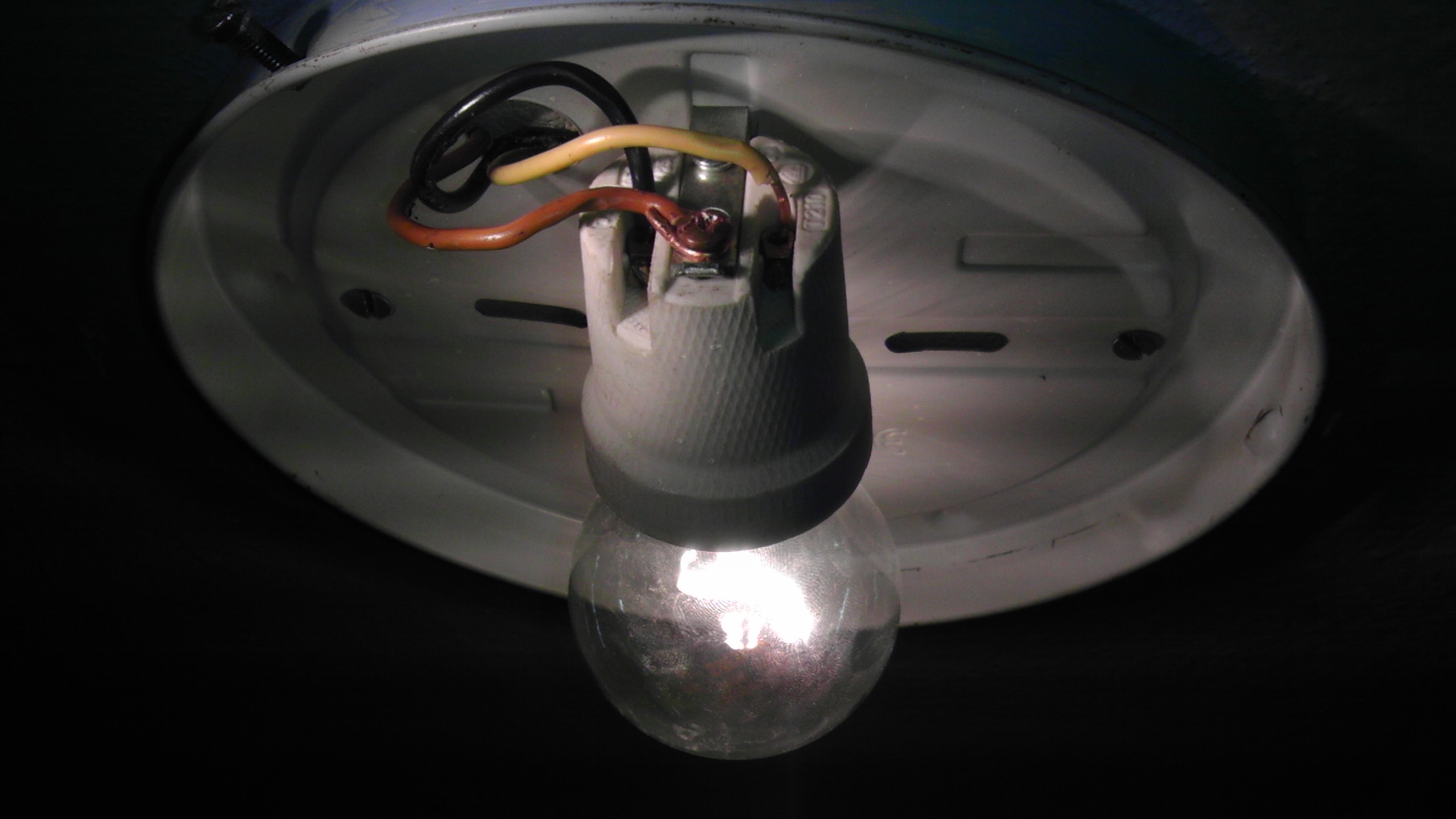

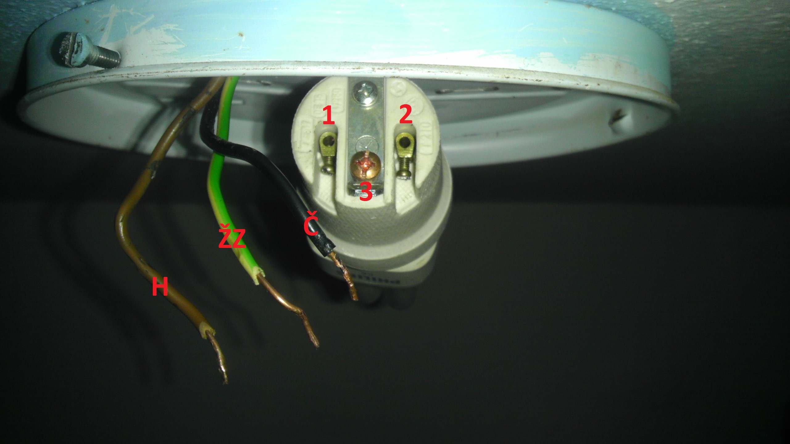

Ahoj,
potřebuji poradit se zapojením klasické objímky (viz. obrázek), sem asi debil, ale svítí mi to jen v případě že je černej v 1, a žlutozelenej v 2 a hnědej nikde.... je to ok?
Podle barev ne a to další podle toho, co "poví" zkoušečka.
Svítidlo, dle obrázku, je konstruováno pro připojení ochranného vodiče a pro použití v "těžších" provozních podmínkách a s tepelnou koulí s příkonem nad 60W.
Na svorku 3 patří ochranný vodič PE, na ostatní kontakty pracovní vodiče tak, aby fáze L byla na spodním kontaktu a pracovní nulový N na "závit" objímky.
Ovšem, rozvod dělal asi píííp a dal tam, co měl po ruce > pokud to "podlehne" revizi, bude se to muset předělat.

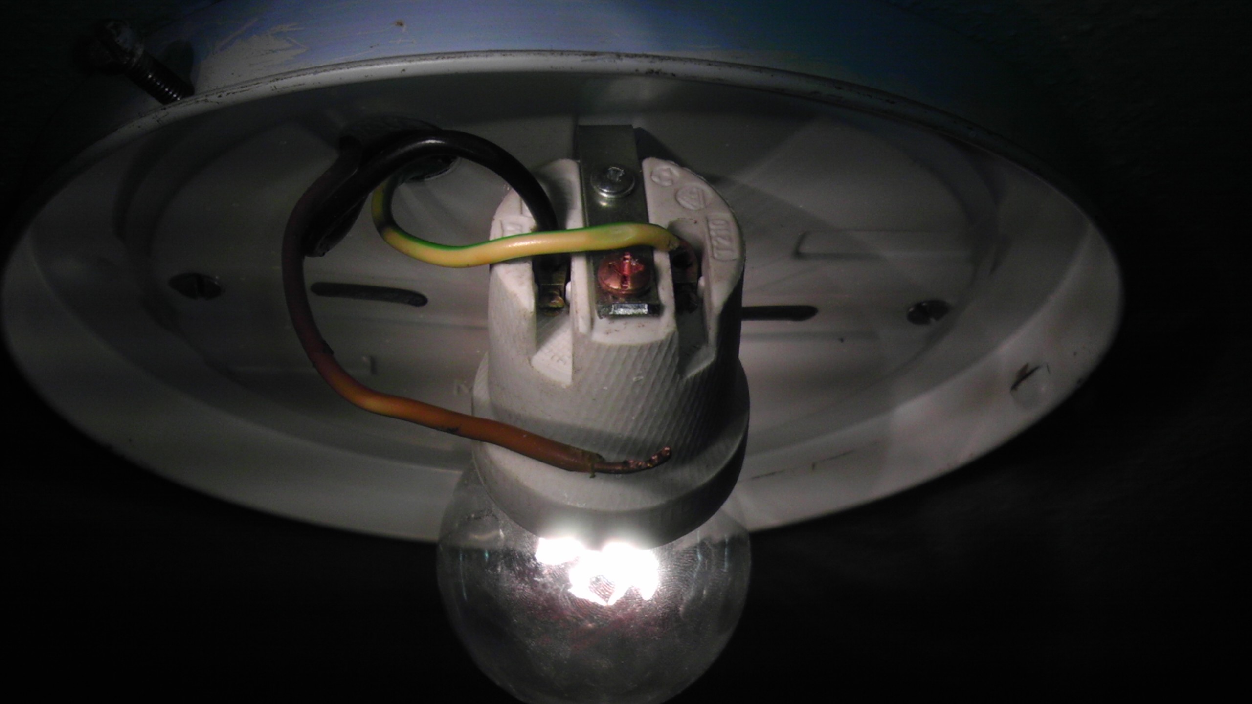

zkoušečku mi rozsvítí černoch, takže sem ho šoupnul do 1, do 2 by měl jít nulák což by měl bejt hnědej, ale to pak nejede, vyzkoušel jsem tam dát žlutozelenej a světlo svítí, takže tu musej bejt prohozený kabely... musí tam bejt zapojené uzemnění? už sem kabel zalepil
(je tam žárovka 60W)

- L "fáze" černý/hnědý
- N - pracovní nula světle modrý
- PE - ochranný vodič žlutozelený - tato barva je vyhrazená a nesmí se použít na nic jiného než na ochranný vodič a nesmí se ani přeznačovat!

A není to náhodou starý rozvod pro lustr se dvěma a více žárovkami s možností zapínat zvlášť dvě skupiny žárovek lustrovým vypínačem? Koukni se do vypínače jestli tam není někde nezapojený ten hnědý vodič...
tam sem koukal, sou tam 2starý černý kabely, je to světlo v koupelně
koukejte na to jak to je zapojený, podle mě kdyby byl žlutozelenej uzemnění tak jak by měl bejt, tak to takhle nesvítí

já mam jako zkoušečku jenom ten svítící šroubovák, a ten svítí jen na černém kabelu = černej je fáze (takže zapojeno do 1), pak by mělo bejt že hnědej by měl bejt nula, takže do 2, ale když to nesvítí a se žlutozelenym jo, tak asi žlutozelenej neni zapojen jako ochranný vodič ale jako nula ne? (já opravdu nejsem elektrikář)
jen pro info, když sem měl černej kábl zapojenej na jedničce, a hnědej zapojenej na dvojce, a měl sem tam diodovou žárovku, tak trošku slabě svítila (nevim co to znamená)

U tohoto světla byl asi použit třívodičový kabel a hnědý drát nebyl zapojen (třeba i jako rezerva pro lustrové zapojení).
Řešení: Podívej se do některé zásuvky. Je li tam přiveden jen žlutozelený vodič, který je v zásuvce
propojen na kolík a současně na pravou zdířku, jedná se o starou dvouvodičovou soustavu.
V tom případě zapoj černý na střední kontakt objímky. Žlutozelený ohol trochu více a zapoj na kostřící svorku a bez přerušení propoj s kontaktem závitu objímky. (obdobně jako se to dělá u zásuvek.
Nebude to nic v rozporu s normami, u starší instalace je to v pořádku.
Přesto bych doporučoval, světlo vyměnit za nějaké bez vnějších kovových částí.(Plast, keramika), protože
kovové části v koupelně by měly mít dodatečné ochranné pospojení, to platilo i dříve.
OK to není, zavolej elektrikáře, ať zjistí kde je chyba a odstraní ji.

Je to celé divné - momentálně by bylo normální, kdyby tam byl jeden drát černý (nebo hnědý nebo šedivý), jeden drát světle modrý a jeden žlutozelený. Tohle uspořádání je nezvyklé (může mít pravdu JoDiK, 03.06.2012 18:43) a je to ještě soustava TN-C s jedním drátem jako rezerva na něco jiného nebo to natahoval nějaký prasák a použil dráty co mu zrovna přišly pod ruku. Já bych zjistil, kam ty dráty vedou.
Co tam bylo předtím a jak to bylo zapojené?
