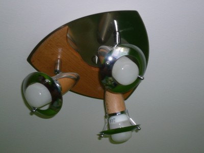

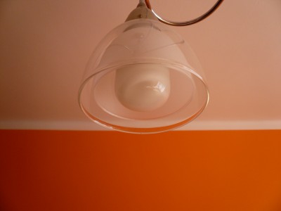

Zatím nechci dávat téma za vyřešené,jelikož je to běh na dlouhou trať a reklamovat stále dokola žárovky mne už přestalo bavit,jelikož to nevede k řešení problému.Postupně zkouším úsporky měnit za klasické obyčejné žárovky „miňonky“ z těch zatím nepraskla ani jedna.Dnes jsem na stavu kdy mi zbývá v lustru už jenom jedna úsporka ostatní popraskaly a obyč.nepraskla ani jedna tudíž problém bude asi v úsporkách...nejspíš se nestačí uchladit.Jelikož tento lustr má takové skleněné kalichy otočené dolů a to teplo nemá kam unikat.Kdežto v druhém světelném zdroji,který je jinak řešený a kolem žárovek volně proudí vzduch nepraskla zatím ani jedna spořivka....
Stále si vedete svou. Elektronika v úsporkách je prostě citlivá na časté zapínání/vypínání. To může být způsobeno právě tím, o čem jsem tam psal.
Nepsal jsem, že to téma máte označit za vyřešené nyní, psal jsem později.
edit: k té vaší teorii - sundejte stínidla a namontujte do toho lustru úsporky. Jakmile praskne, nemáte to na co svádět. :-)

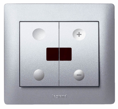

@Thomas_Rayen od lustru k vypínači vedou tři vodiče,ale do vypínače jsou zapojeny jenom dva třetí je ztočený v krabici.Je šance s tímto zprovoznit nějaký stmívač?Nebo by bylo potřeba více vodičů??Dík

Záleží na tipu stmívače a předřadníku.Toto bych konzultoval v prodejně kde budeš kupovat svítidlo a stmívač(samo sebou myslím nakou prodejnu odbornou,kde tomu rozumí ne velká centra kde mají vše....Ale se třemi vodiči nevím nevím.....Potřebuješ trvalou fázi,fázi co jde přes stmívač,nulu, a ochranný vodič(takto jsme to jednou dělali).Neříkám,že to nepůjde třívodičově možná takový stmívač a předřadník existuje.

Stmívač u zářivek používat lze, ale je to mírně problematické. Předřadníky musí být určeny k práci se stmívačem a stmívač musí umět regulovat právě zářivkové obvody. U troj lustru bych spíš doporučil standardní dvou-vypínač a spínal systematicky 1,2 nebo všechny 3 zářivky.
Ovšem, ten problém s chlazením se netýká ani tak samotné trubice jako právě elektroniky. Proto se kompaktní zářivky nedoporučují do uzavřených svítidel.
Místo předřadníku bych to také řešil odstupňováním výkonu. Ovšem primární problém bude ten lustr samotný.
