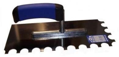

Není to úplně přesné. Flexibilní lepidlo tam nemá co dělat. Na terasy do venkovního prostředí zásadně lepidlo pro "tekuté lože". Už jsem to zde několikrát uváděl. Vyrábí a dodává každý slušný výrobce stavební chemie. Namátkou mohu jmenovat Ceresit, Botament, Schönox. Toto lepidlo se natahuje půlkulatou!! zubatou stěrkou a ničím jiným. Natahování křížem na obě plochy je nesmysl. Dlažbu klást tak, aby byly spáry 5-6 mm. Není to obklad v koupelně. Spárovačku se zvýšenou vodoodpudivostí. Opět má každý slušný výrobce v sortimentu. Spárovat nejdříve za týden, dva, klidně i za měsíc. Na závěr aplikovat hydrofobizační nátěr a v pravidelném intervalu cca 5 let obnovovat.
Teď proč takový tělocvik. Lepidlo nanesené klasickou hranatou zubaticí se velmi velmi špatně slévá a i při křížném nanášení je vysoké riziko že komůrky zůstanou. Pak nastoupí voda obsažená v lepidle už při jeho míchání. Prostup vody spárami je tak trochu mýtus kterému jsem i já donedávna věřil a hodně těžce jsem se ho vzdával. Proto co nejdelší interval mezi pokládkou dlažby a spárováním aby mohla voda z lepidla ven.
