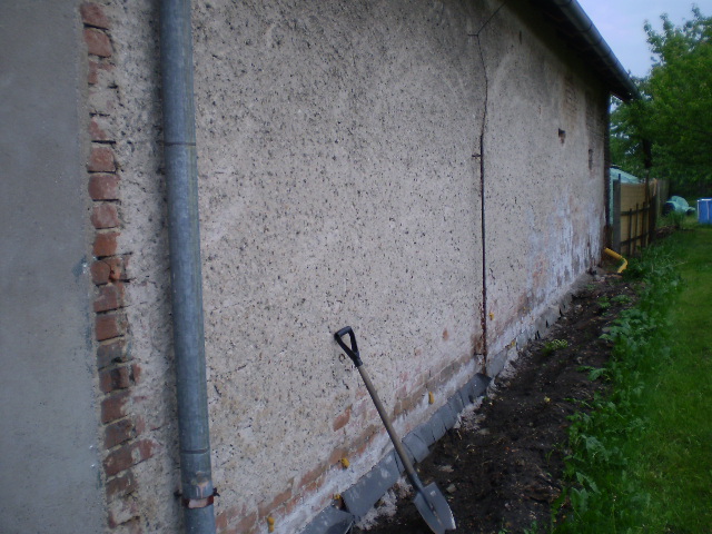

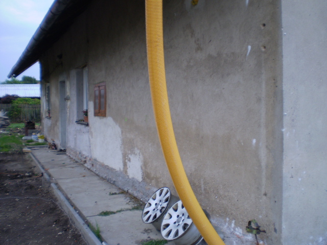

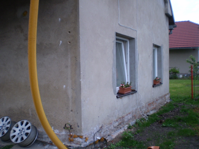

Letos budem dělat novou střechu a při jednom chceme nechat udělat fasádu ,jedná se o stavbu z roku 1928 cihlová zdivo 55 plné cihly ,nově byla dělaná hydro izolace podlahy zateplené nejsou ,máme dělat izolaci obvodových stěn polystyrenem nebo máme jen udělat fasádu bez zateplení
vaše tepelné ztráty zdivem velké nebudou, nejvíc tepla uniká okny a dveřmi, já bych to nezateploval.…

Davide, Váš případ je na delší rozhovor, ale začnu tím, že píšete, zdivo 55cm plné cihla. Rozměr je…

Počítal jsem zdivo i s mítkou větráme dost zdi jsou suché a topíme také dost,dá se nějak určit jakou…

určitě přizvat odborníka na konzultaci, nebo hromadu fotek s detaily...
milan.cukrar 22.05.2012 18:59
Nevím jak se sem vkládají fotky myslíte ,že bych vás mohl poprosit o email poslal bych vám fotky na…

Už jsem na to přišel jak jsem dát fotky nafotím toho co nejvíce a dám sem fotky

Nějaké foto kdyby bylo potřeba nějaký detail vyfotím přiložím jinak střecha bude za 14 dní nová a za…
