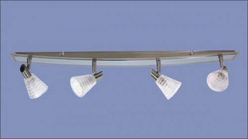

Představu máme měco takového viz obr. nebo podobné.Klidně na pět nebo šest žárovek jelikož obývák máme delší ale uzší.Hlavně jaké osadit žárovky jestli úsporky s velkým závitem nebo nějaký halogeny nebo zářivky???
