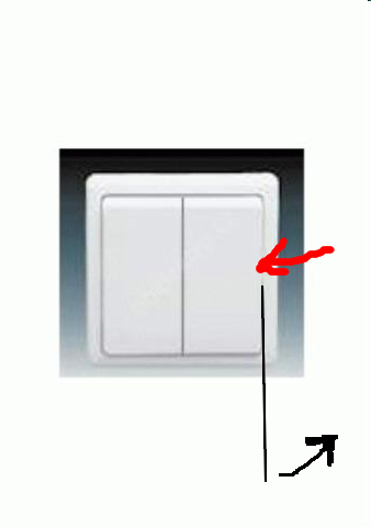

v chodbě se mi rozbil vypínač. Z ničeho nic začal blbě docvakávat, ovšem ikdyž ho docvaknu, budiž světlo se nekoná. Je to dvojvypínáč a druhý v pohodě funguje. Může si to člověk, bez znalosti a zkušeností nějakým způsobem opravit sám? Kde vypnout pojistky na ten vypínač vím, tak bych se vtom povrtat snad mohl, pokud bych vůbec veděl, jak to rozdělat :D Problém je, že je to v místnosti bez oken, takže i přes den tam je tma jak v prdeli a já zde fakt neznám nějakýho elektrikáře, co by mi to za flašu vína opravil.

1. kup nový vypínač č.5 lustrový - jestli to opravdu jenom zapíná dvě světla pouze z tohoto jediného…

Díky moc! to bych snad mohl zvládnout. Je to vypínač v chodbě švihlej v umakartu. klasika jádro, tak…

1. kup nový vypínač č.5 lustrový - jestli to opravdu jenom zapíná dvě světla pouze z tohoto jediného místa (případně jen vnitřek, ten ale u nás nějak přestali dodávat zvlášť).
Pořiď si čelovku nebo vem baterku do pusy, vypni jistič na který je připojeno to světlo a postav tam někoho, kdo bude hlídat, aby to nikdo nezapnul, dokud to nedoděláš.
Jestli je to klasika, tak strč šroubovák zboku uprostřed výšky těch klapátek a páčením vycvakni obě klapací destičky.
Pak odmontuj dráty, prihlídni si, jak je vypínač vložen (kde je vrch a spodek) a vyměň ho za nový stejně umístěný, pak připoj dráty stejně jak byly (kdyžtak si je nejdřív označ).
[http://kutilska.poradna.net/file/view/1577-vypinac 5-png]
Díky moc! to bych snad mohl zvládnout. Je to vypínač v chodbě švihlej v umakartu. klasika jádro, takže jeden svití pro koupelku a druhý pro předsíň, ale to by asi na celé věci nic měnit nemělo. Skočím dneska do tesca či kaufu, jestli tam ten vypínač seženu a pak se do toho pustím. Pojistky mám přímo v chodbě a přítule tu není, takže mi to nikdo ani nahodit nemůže, ale asi stejně vyhodím hlavní jistič na chodbě u výtahu, neb mám trochu bobky :D K dokumentaci použiju foťák. Moc díky! Jesli přežiju, dám vědět :D
:D ne, není průchozí. To bych se tím tolik netrápil a počkal na strejdu inženýra :)
