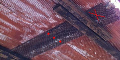

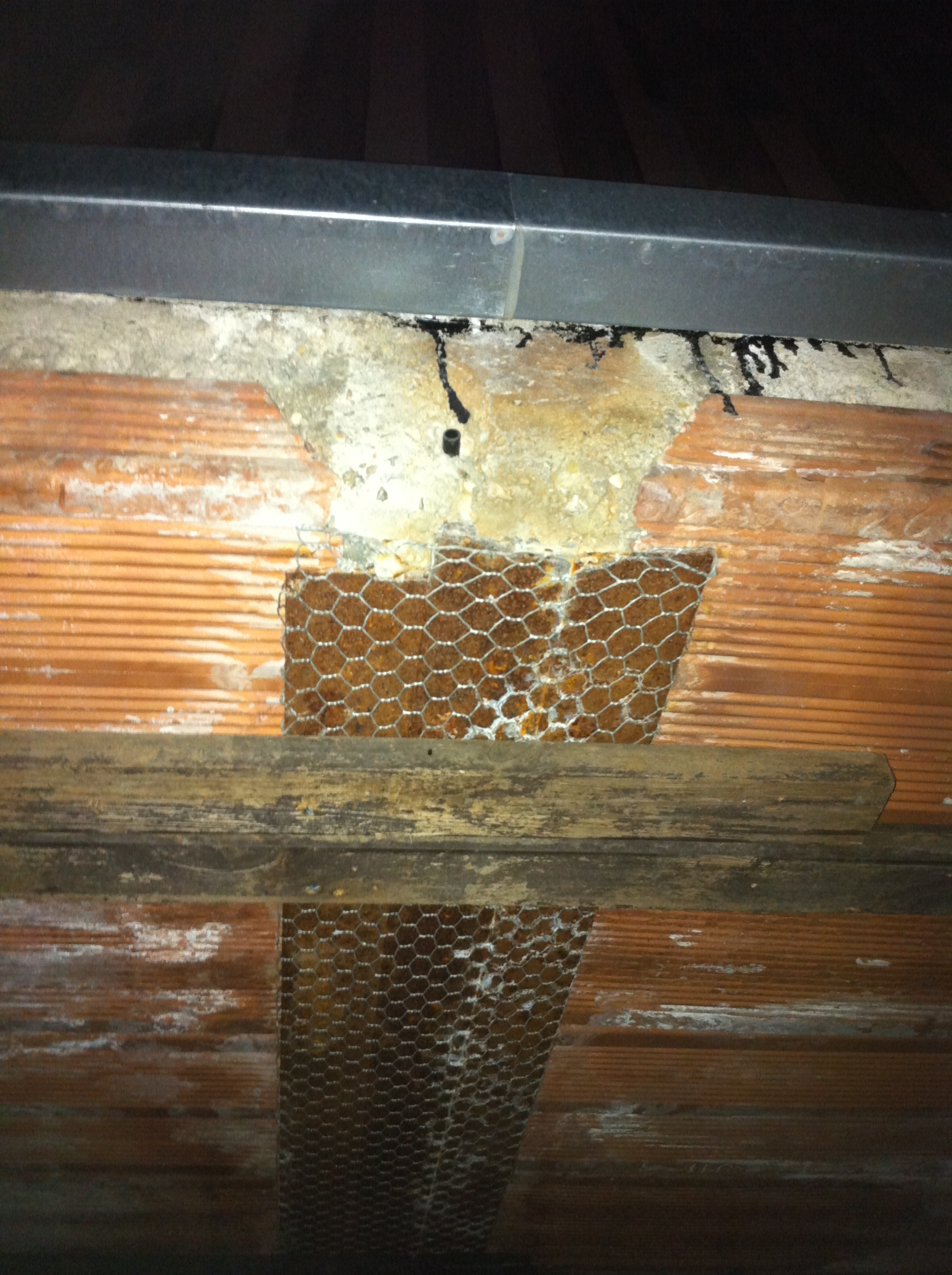

Fotka balkonu zde : http://imageshack.us/photo/my-images/21/fotkam.jpg /
Vidím na obrázku dva nebo tři profily vedle sebe? Jeden to určitě není. Ale to je vedlejší. Jako montážní rošt bych použil střešní latě 3x5, nebo 6x4. Je fuk co by bylo po ruce. K ocelovým nosníkům bych je šrouboval samovrtnými šrouby pro ocelové konstrukce, ne do plechu. Palubky protože je to na venkovní použití raději 18mm s profrézovanými drážkami na rubové straně a prodlouženým perem. Někde jim říkají švédské. Co je ale důležité. Podle fotky kde jdou dřevěné latě kolmo na nosníky se nejspíše počítalo s obkladem orientovaným na krátko, kolmo na fasádu. Toto řešení pokud nemá návaznosti nevypadá pěkně. Určitě bych volil obklad na dlouho, palubku podél fasády. To znamená že by se montážní latě musely přeorientovat "po železe". A protože není nic ošklivejšího než pohled na seschlé palubky kde svítí nenatřené pero vyjíždějící z drážky, pak nejméně prvním vrstvou natřít ještě na zemi.
No ony tam ty "nakratko" + kolmo na fasadu i byly, ale uz byly hodne osklive a krive, teklo na ne apod, takze jsme zrenovovali dlazbu a izolaci nahore + okap, ale ted resime i spodek.... tam je mimochodem asi 5-6 nosniku, fotil jsem pouze cast.

S tím počtem nosníků jsme si nerozuměli.. Na obrázku se mi nosník jeví složenina z několika profilů. Podélně patrná barevná odlišnost, jasně patrná spára mezi profily.

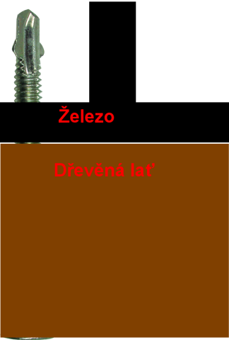

Jeste mam jednu otazku, jak dlouhe srouby poridit, resp. az po jakou cast toho sroubu musi byt sroub zasroubovan v zeleze I-cka ?
Myslel jsem si to. Šrouby musí mít délku závitu na tloušťku dřevěné latě + sílu železa + 5 mm navíc. To znamená že závit musí být těch cca 5 mm skrze železo.
