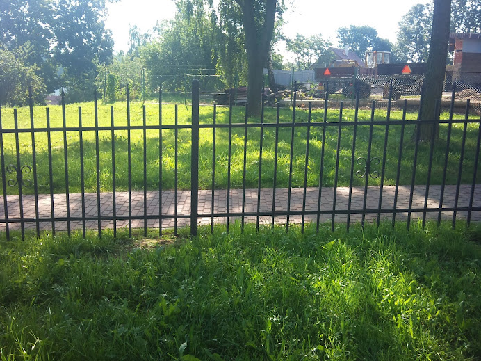

Dobrý den, potřebuji nastříkat železný plot. cca 40m. takže celkem flák a je udělán z tyček o cca 1cm na 1cm, takže jich je v poli asi 20 nevím přesně. a polí bude k 20ks. A co teď. Štětec nebo elektrická stříkací pistole. Přemýšlel jsem o BOSCH té silnější. Ale má to cenu. a co kovářská barva. zvládne ji to. Máte někdo zkušenosti nebo doporučíte čím bych to mohl stříknout. Do kompresoru a pistole zvlášt se mi nechce. ten bosch se mi líbí.
štětec, stříkat tyčky je blbost, polovina barvy skončí mimo

přidávám fotku pro představu. při výrobě se to také stříkalo, ale přes kompresor

Natřít štětcem

Zkus malý váleček a do spojů štětku. Můžeš použít hustější barvu. Když budeš stříkat z dálky většina…

půjdu do štětky a válečku. Díky za rady

Tak tak. Když je víc niců než materiálu, je stříkání pánubohu do oken. Leda bys chtěl trávu na zelen… poslední

Zkus malý váleček a do spojů štětku. Můžeš použít hustější barvu. Když budeš stříkat z dálky většina barvy půjde mimo. Když budeš stříkat zblízka bude ti to stékat. Do pistole dáš jen řídkou a kompresorovku kupovat...Váleček jsem odmítal a pak zkusil a bez něj ani ránu.
Tak tak. Když je víc niců než materiálu, je stříkání pánubohu do oken. Leda bys chtěl trávu na zeleno :-). Také dělám plot válečkem, nejlepší.
BTW elektrické stříkací pistole jsou IMHO naprd. Místo stříkání flušou, než se seřídí aby to jakž takž stříkalo, je barva v čudu. Jedině vzduchové. Avšak ne na vysavač, ale na kompresor.
