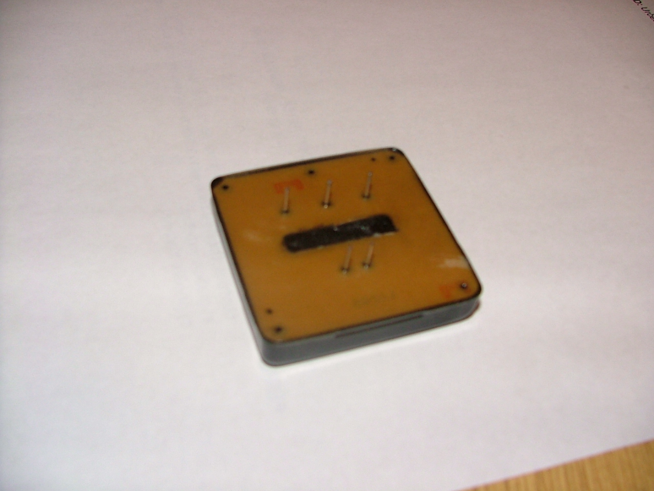

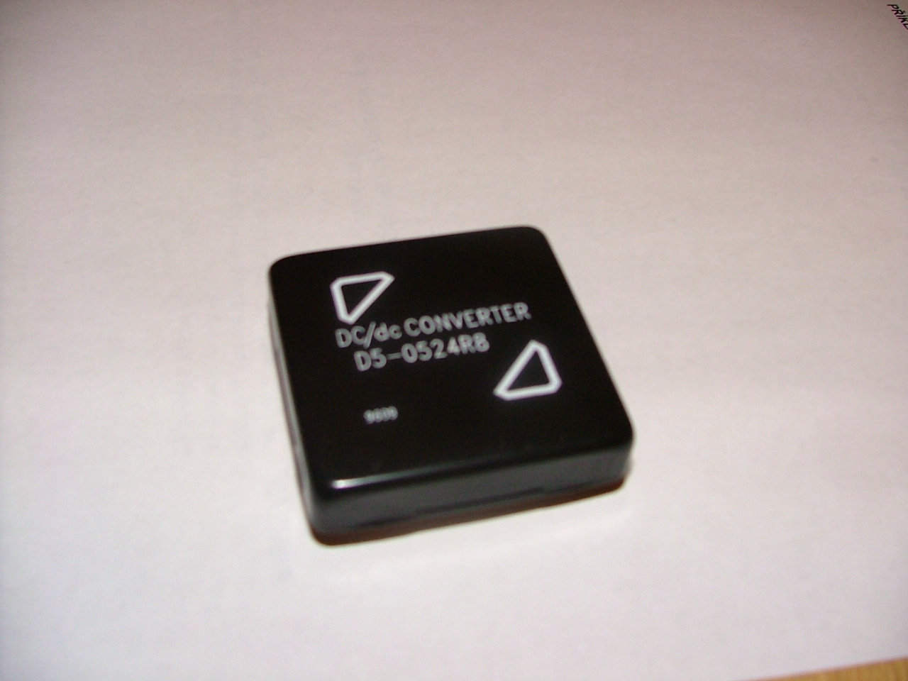

potřebuji poradit se zapojení měniče napětí DC/dc converter D5-0524R8 (viz. foto)
kam připojím vstup (+ -) a výstup (+ -)

Hledal jsem na všech možnejch datasheet archive, elenota... a nic
jedině podle znaku zjistit výrobce....ale moc to nevidím...jsem hledal také a výsledek stejný 0
Co to vyzkouset experimentalne? je to menic 5V na 24V a nejspis izolovanej - takze to nebude pres nohy. Promeril bych to, estliva tam nekde nebudou protiprepolovaci diody. No a pak vzit 5V, nekam je pripojit pokud mozno pres nejakej by voko 100ohm odpor, aby se o neco snizila sance na odprasknuti a doufat, ze se na druhy strane objevi tech 24V...
