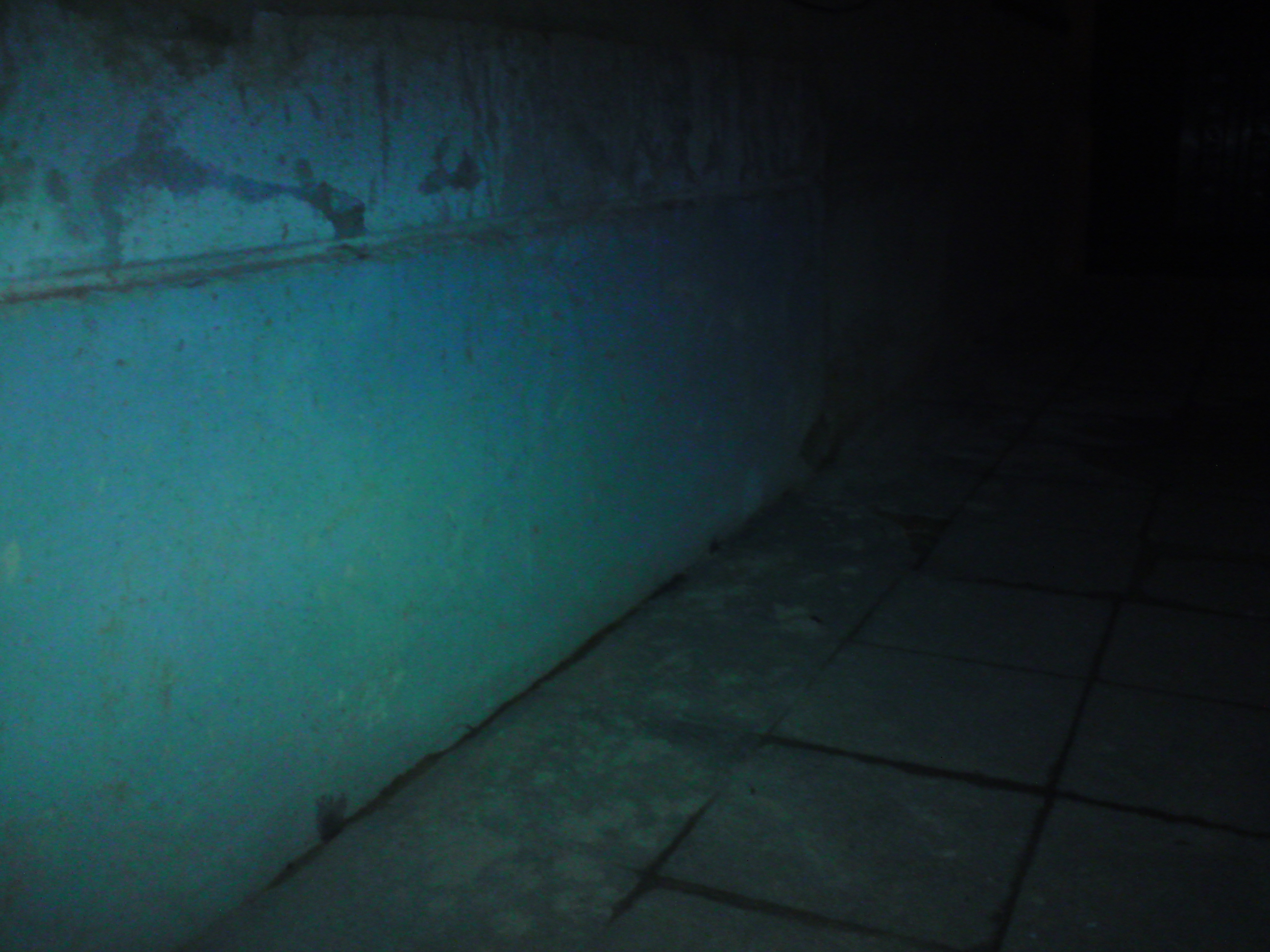

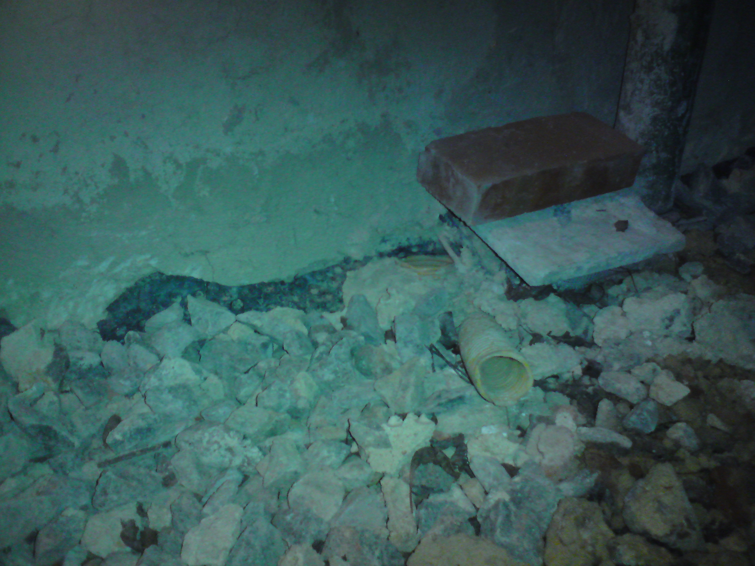

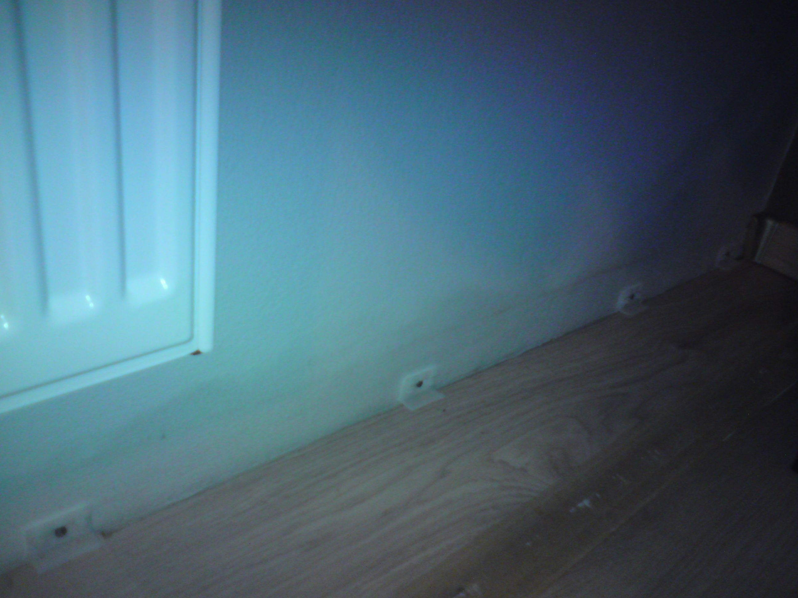

Ano je to teorie ktera v praxi muze nadelat paseku.Ale pokud ja ted zvolim tento postup tak nemam co ztratit protoze voda uz me jde do zdiva,povrchova to asi bude protoze je doba tani. Jen me je ale divne ze dum ma provedene vnitrni sanacni omitky a stejne se me vytvari cirka 10cm od podlahy ze vnitr domu mokry pas. Dum uz ma hotovou nopkovou iolaci bez odtoku drenaznich trubek(jen vyvod ven na jednestr a druhe str.) na severni strane puvodnim majitelem pred 2 roky a vypada to ze je klid.Protoze to byl byvaly obchod Jednoty a jako maly si pamatuji ze na te strane byly vzdy mokre steny a ted nic,obvod severni str.je suchy.Strana je stejne rekonstruovana a ma take sanacni omitku do poloviny zdiva. Zbyva me odkopat Zapadni obvod a Jizni. Jo jeste bych zapomel mam po obvode domu betonove sokle ma to na neco vliv. Na jare se chystam dum obkopat odizolovat a betonove sokly nahradit nejakym polysem na to urcenym.vIZ.FOTO. Jinak dekuji za kazdou radu.
pospa, ale to je na dlouhé psaní, lepší fotky..atd..
každopádně betonový sokl je problém, a když má ještě zub na držení vody...
Teoretický pokus, když odstraníte dlaždice okolo domu, položíte (správný postup) nopovku širokou 2 metry jako chodník a vrátíte zpět dlaždice...
bude proudit voda dolů a ke stěnám?

Ano voda proudit ke stenam bude.Ale problem neni na povrchu ale po dlazbou,teren k domu je mirne vyspadovany,co to potom ma delat. Vsak se toprojevilo az pred 2 dny kdy voda zacala v zemine tat.Pred tim na tom odtaval snich a prselo na dlazbu a nic na zdivu nebylo ze vnitr patrne a kondenzace vody z duvodu rekonstrukce ve spodni casti je taky docela nerealna. I na podzim kdyz jeste zemina nebyla promrzla tak tam neustale prselo.Co mam tedy podle vas udelat,osadit nopovku,zasypat jen hlinou a odspadovat dlazbu od domu?.-) Podrezani domu je nerealne z fin.duvodu a problematiky provedeni. Podlahy jsou ve stejne urovni s venkovnim okolnim terenem,jak jsem psal dum neni podsklepeny.Ano to riziko tam je ze voda muze jit pod zaklad ci sparu a dum ji muze stale nasavat ale na druhe strance tim muzu propustnost vody do zakladoveho zdiva zabranit a prece dren.potrubi tam ma specificky ukol jen to dobre provezt a prave proto jsem se sem obratil o dobrou radu. Jinak tim zubem jste myslel co? Ten okraj mezi soklem a dlazbou?
pospa, je jen na Vás co si vyberete a jak si to zdůvodníte. Já zastávám názor, nepouštět povrchovou (deštovou) vodu dolů k základům, ale hned napovrchu jí odvést co nejdále od stěn.
Pokud bychom si mohli malovat, jak voda proteče trubkou do podloží snad mě více pochopíte.
S tím zubem jsem myslel sokl, který (pokud jsem to dobže pochopil) je vystouplý ven asi 4 cm?? a dělá ten zub. Na něm se drží dlouho voda a vlhkost...
