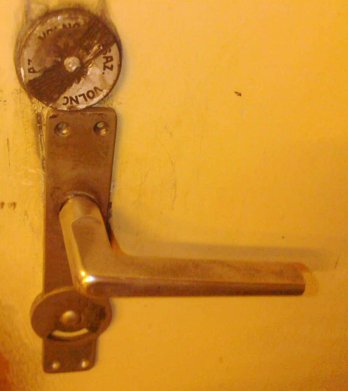

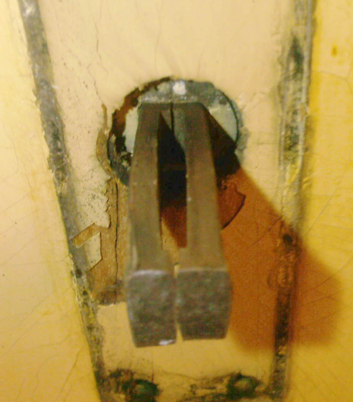

Ahoj, nemáte někdo zkušenost se starým zámkem. Chtěl jsem ho vyčistit - sundat kliky - dělal jsem to u jiných zámků mockrát. Vyndat kolíček z jedné kliky, stáhnout ji a druhou kliku vyrazit na opačnou stranu. Nejprve trochu poklepávání, pak zkoušení na obě strany (vždy jen malý posun), a pak zvyšování razance zamenalo jen malý posun a i rozklepání konce. To nevadí, to se zbrousí, ale ven to nejde. Druhá klika nemá ani šroubek a ani kolíček a nechci zničit ani dveře a ani zámek.
Nemáte někdo zkušenost s tímto starým zámkem - není to jinde zablokované.

podle mě se to tam prostě kouslo. Musíš imho silou.
A co nejde silou, jde ještě větší silou..
...a co nejde ještě větší silou, jde kladivem...
Je to zarezlé, nebo spíše zarostlé (To do čeho se klika zastrkává bývá excentr vyrobený z hliníkové slitiny která též oxiduje). Vystříkat olejem, nejlépe silikonový nebo přímo k tomu účelu určeném, druhý den opatrně vyklepat.
Na "zarostlé" kovy pomáhá i brzdová kapalina.
Ale červená! Tu už asi nesežene.
Zdravím, i normál je ok, ale červená je možná lepší.
dá se zkusit také Konkor nebo Coca Cola...P.S. nejsou ta želízka náhodou vís roztažená, než je žádoucí pro to aby to šlo ven?? ještě mne napadá, že druhá klika byla nýtovaná a zabroušená, že to nebylo vidět...prohlédnout lupou..možná blbost....

Jak to dopadlo? silikonový olej jsem několikrát stříknul z obou stran, ale ani druhý den se nic neuvolnilo. Tak jsem ubrousil zobáčky uvnitř na konci (viz původní obrázky) a po dalším pokusu trn vyrazit se vybroušená mezera ztratila (ty dvě části se sevřely). Tedy nějaká změna a brousil jsem znova. Zase po poklepu se mezera ztratila - a trn se trochu pohnul. Další ubroušení, včetně opravy rozklepaného konce a trn se pomalu soukal ven.
Závěr: někdo trn již dostával ven, ale jen silnými údery se ta vidlička roztáhla a zabetonovala v excentru. Tak to můj předchůdce vzdal a zůstalo to na mě. Silou se dá udělat hodně, ale všechno ne - chce to občas lupu a baterku, podívat se co je k nalezení, a pak teprve zkoušet.
